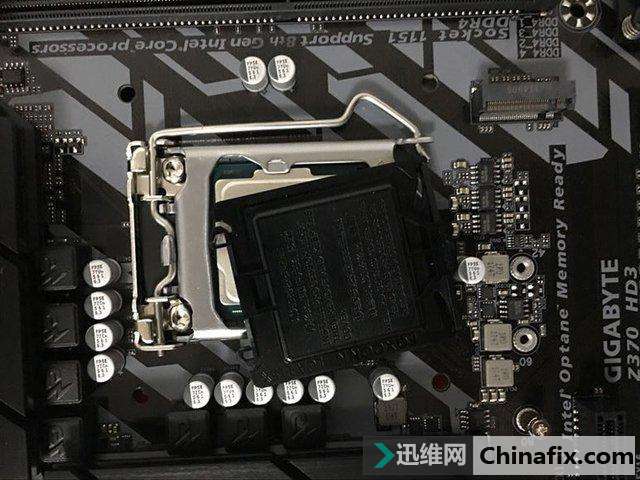

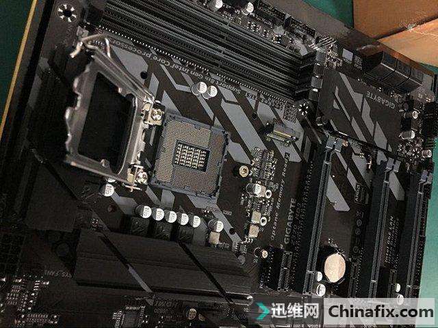

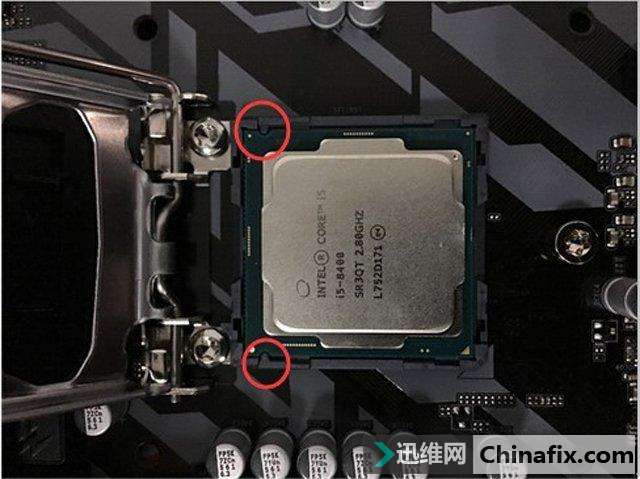

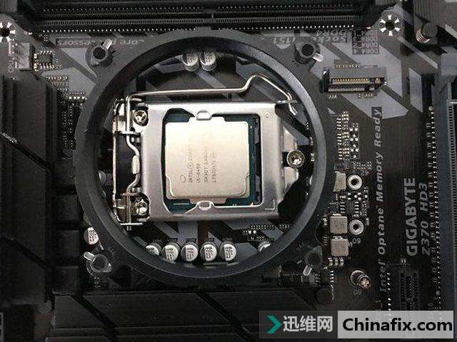

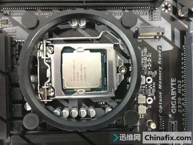

  处理器与主板的安装,一定要注意一点就是主板和处理器上都有相应的防呆缺口,主要是防止小白装机时将处理器安装反了,我们将处理器轻放在主板的处理器插槽中,过程一定要轻放,避免不小心将针脚搞弯了。用力压下主板插槽的拉杆,打开处理器插槽的盖子,如下图所示:
  我们将处理器放入主板的处理器插槽中,注意处理器和主板处理器插槽有个防呆缺口,处理器安装反了是放不进去的,如下图所示:

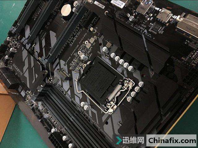

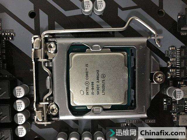

  压下拉杆,将拉杆恢复到之前的位置,完成处理器的安装(装机之家),这时上面黑色的盖子也随之脱离,如下图所示:
  如下图所示,处理器已经安装完成,黑色的盖子没用,可以扔了,主要是在没有安装之前,防止处理器插槽的阵脚被碰到。
  如上图所示,完成处理器与主板的安装。

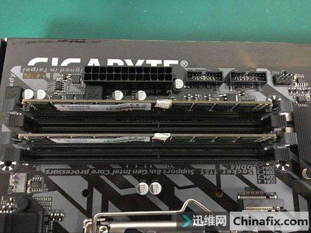

  2.电脑组装教程之内存安装
  我们拿出内存条,将其安装到主板内存插槽中,安装内存十分简单,有点相似我们小时候玩的小霸王插卡游戏机,与插入游戏卡的方式一致。一般情况下,内存也不会插反,会有防呆缺口,主要注意一下。
电脑内存条

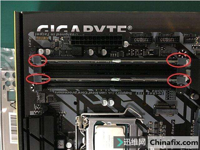

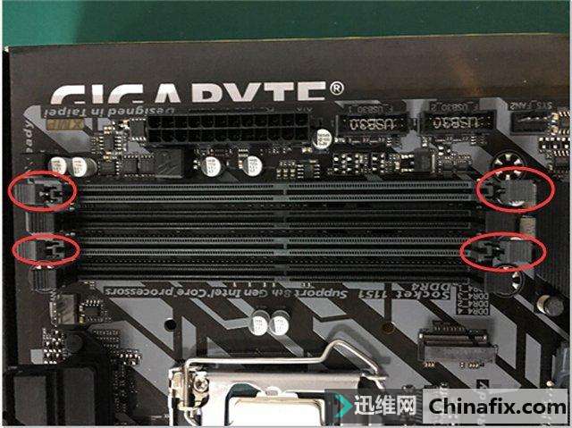

  找到主板上的内存插槽,将两侧卡扣向外打开,(有的主板内存插槽可能只有一侧卡扣可以打开,不影响安装)如下图所示:
  将内存插入主板,主要内存的防呆缺口与主板的防呆处对应,如下图所示:
  用力压下内存,将内存完全插入主板内存插槽中,(装机之家)观察下内存的金手指部分完全插入以及两侧的卡扣复位即可,如下图所示。
  如上图所示,完成内存与主板的安装。注意的是,如果有两根内存的情况下,如果组建内存双通道,例如主板上有四根内存插槽,例如1,2,3,4插槽,我们可以隔插的方式组建双通道,插入1,3或者2,4插槽中。

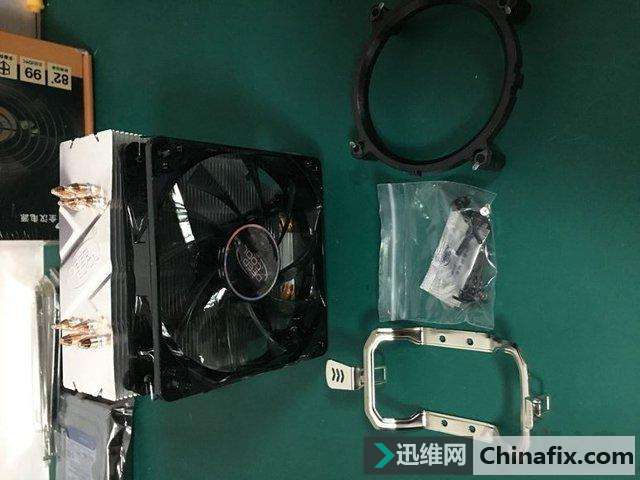

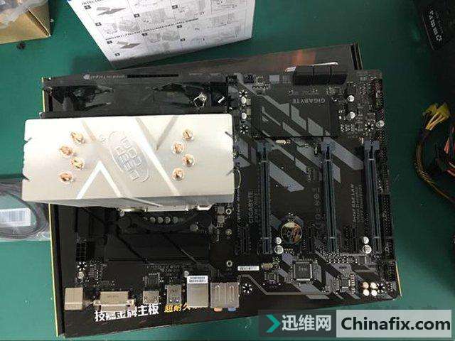

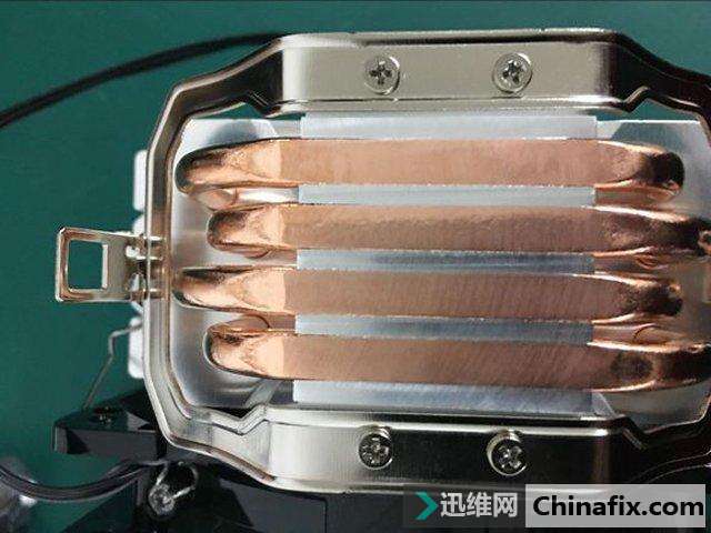

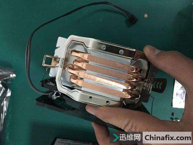

  这里我们以九州风神玄冰400这款处理器散热器为例,由于用户选择不一样的处理器散热器,请按照处理器散热器中提供的说明书图解来进行安装。将处理器散热器与组件都取出,如下图所示:
  我们将处理器散热器的圆形底座对应主板四周孔位插入,如下图所示:

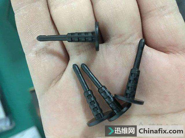

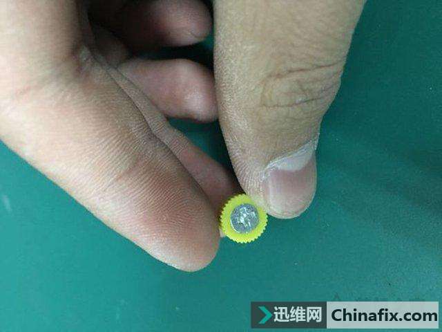

  找到四颗黑色塑料钉子组件,如下图所示:
  四颗黑色塑料钉子分别插入进行固定,注意需要完全插入,如下图所示。

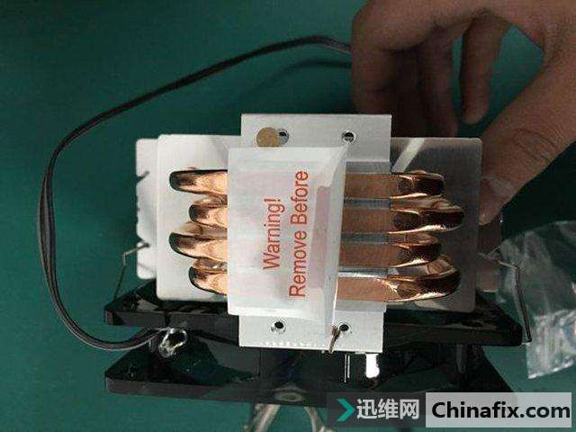

  将处理器散热器的底部的贴纸去除,如下图所示。

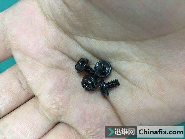

  找到九州风神玄冰400的散热器的四颗小螺丝,如下图所示:
  固定架放到散热器底部,运用小十字螺丝刀将固定架安装,如下图所示:

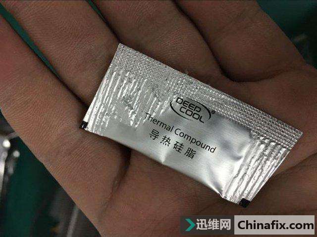

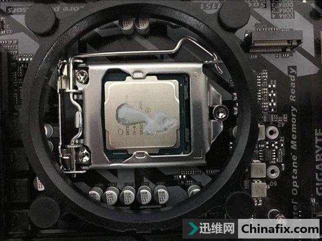

  找到导热硅脂,如下图所示:
  导热硅脂撕开,适量涂抹在处理器中心位置,主要注意的是导热硅脂不宜过多。

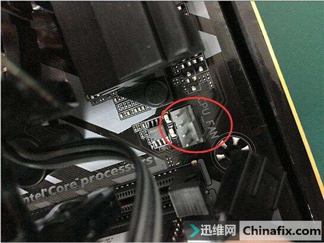

  最后,我们将处理器散热器上的供电接口,插入主板的对应供电插口上,一般主板上会标注处理器_FAN,如下图所示。
  所上图所示,处理器散热器完成安装。有的散热器安装十分方便,连散热硅脂都是散热器自带的,傻瓜式安装(装机之家)。一般来说,处理器散热器盒子中都会有安装的详细教程图解说明书,遇到不会安装的情况下,我们可以看下说明书。

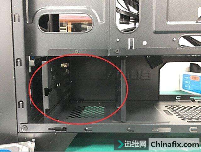

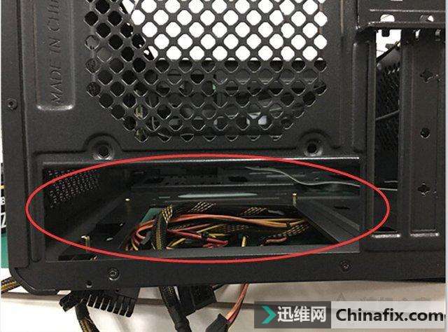

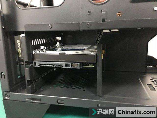

  首先将机箱的两边侧板拆掉,找到机箱上的机械硬盘位置,可能与你机箱规划有所不一样,找到你机箱内的硬盘安装位置即可,如下图所示。
  不一样机箱的硬盘螺丝也会有所不一样,我们这里是手拧螺丝,如下图所示:
  将机械硬盘插入机箱的硬盘仓位中,运用手拧螺丝固定机械硬盘两侧,如下图所示。
  如上图所示,机械硬盘已经完成安装,等待连接sata传输线和sata供电线。

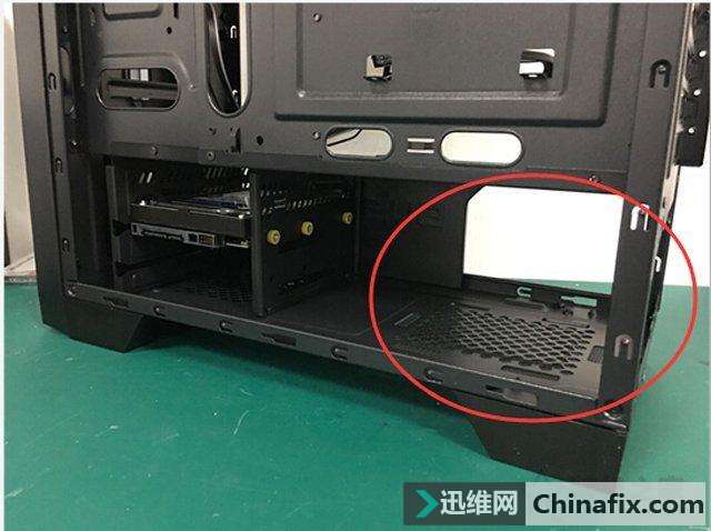

  4.电脑组装教程之电源安装

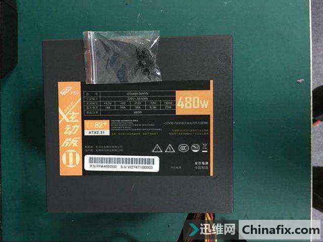

  电源的安装也十分简单,首先我们将电脑电源拿出,如下图所示。
  找到机箱的电源仓位,这里机箱是下置电源规划(装机之家),如下图所示。

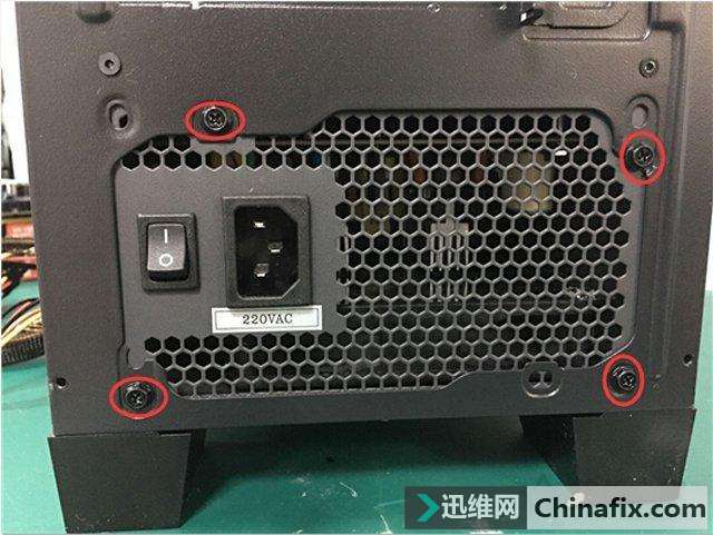

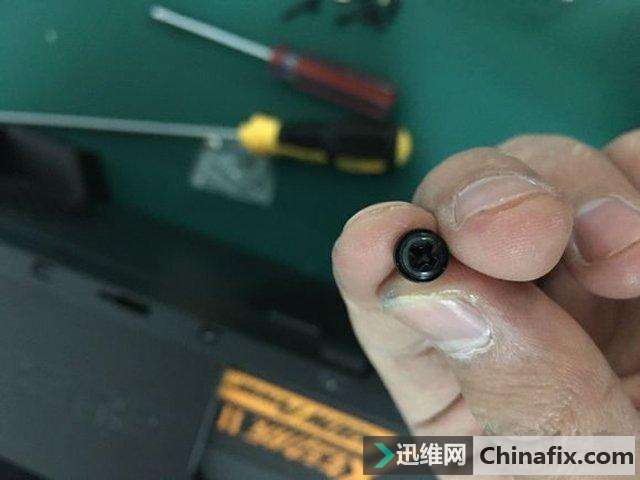

  找到电源的专用螺丝,是最大号的那种,如下图所示:
  对于下置电源的机箱,我们将电源风扇的一面对下,放入电源仓位中之后,运用四颗大号螺丝固定,如下图所示:
  如下图所示,电源已经成功安装。

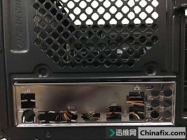

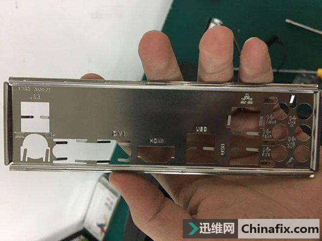

  首先我们找到主板的挡板,如下图所示:
  在找到机箱上主板的挡板所在安装位置,如下图所示:
  将主板的挡板安装到挡板所在安装位置中,注意挡板的方向,需要对应主板的接口,如下图所示。

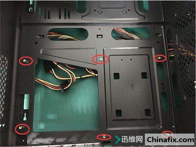

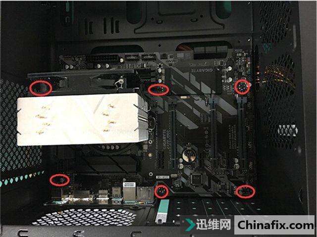

  安装铜螺柱,需要与主板的安装孔位一致,如下图所示:

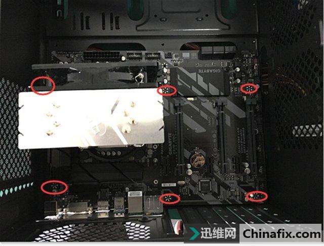

  将安装好的处理器、内存、散热器的主板放入机箱中,对应铜螺柱的位置,如下图所示:
  找到对应的主板螺丝,如下图所示:
  固定主板在机箱上,如下图所示:

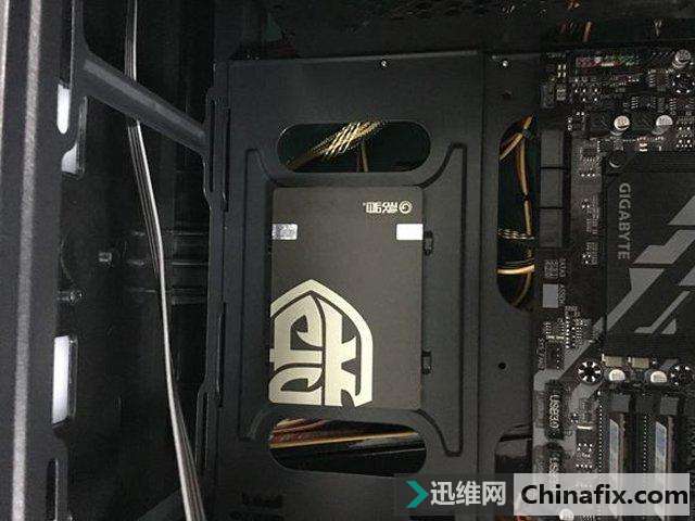

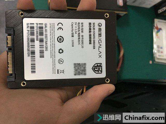

  6.电脑组装教程之固态硬盘安装
  拿出固态硬盘,如下图所示:

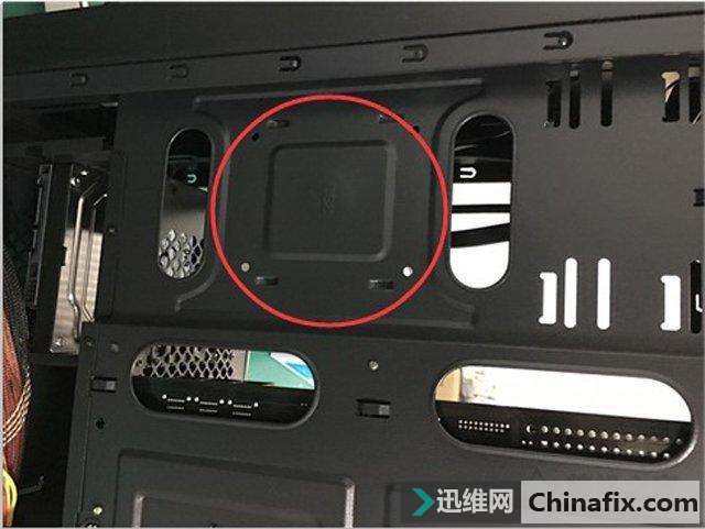

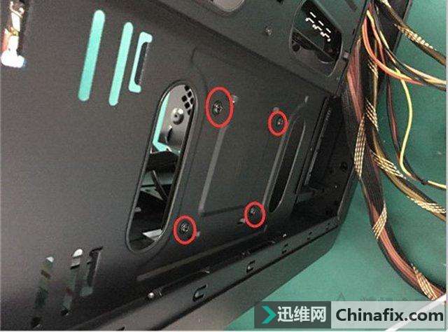

  找到机箱上安装固态硬盘的孔位,如下图所示:
  将固态硬盘背部孔位对准机箱的四个孔位,拧上螺丝,如下图所示:
  固态硬盘安装完成,如下图所示:

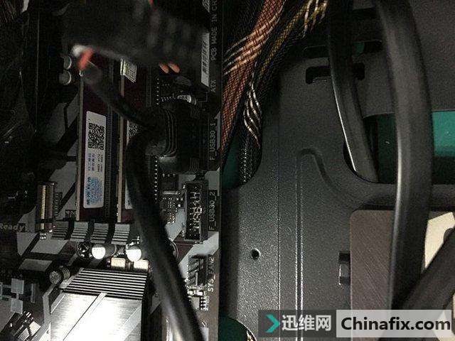

  7.电脑组装教程之跳线连接

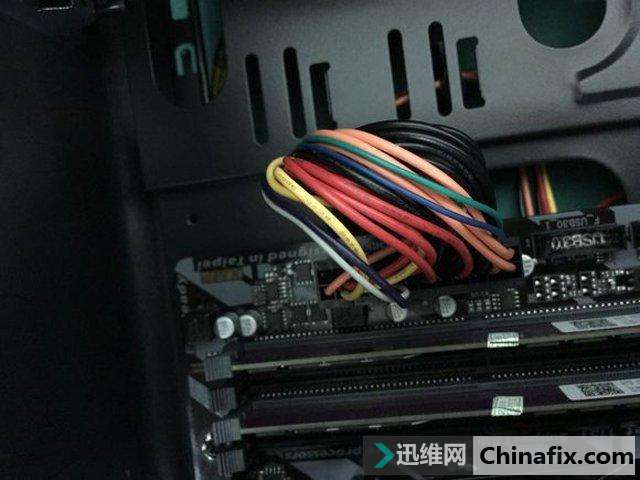

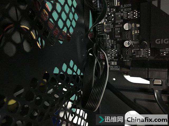

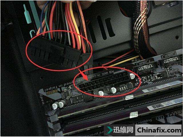

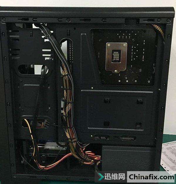

  建议机箱走背线,机箱的跳线和电源的供电线从机箱的背部走,保持机箱内部清爽,更加利于散热。首先找到电源的24Pin供电线,插入主板的24Pin供电接口上,接口上有防呆接口,如果插反是插不了,如下图所示。

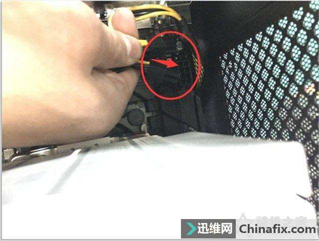

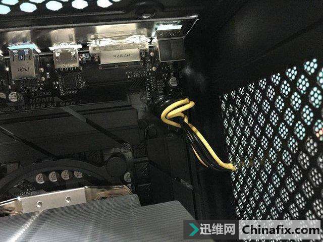

  找到处理器供电线,插入主板右上角处的处理器供电接口上,一般处理器供电线上会有标注“处理器”,千万不要和显卡接口混淆了,如下图所示:

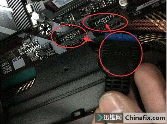

  机箱支持USB3.0接口的话,机箱跳线会有USB.3.0连接线,我们找到主板上对应的USB3.0接口,一般主板上都有会标注USB3.0,如下图所示。

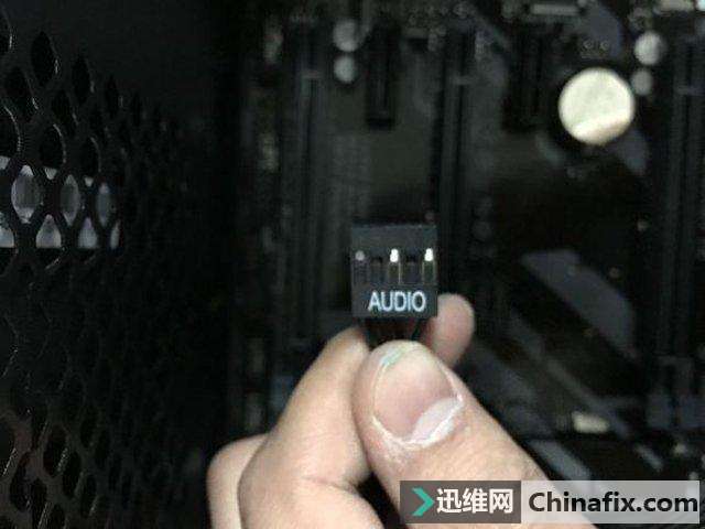

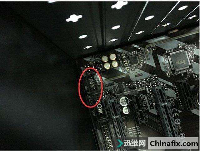

  再找到机箱上的AUDID音频接口,主板与连接线上会有AUDID的标注,(装机之家)直接插入,插反都是插不了的,所以不要硬插,如下图所示:

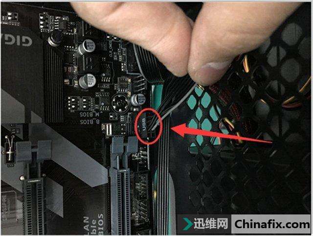

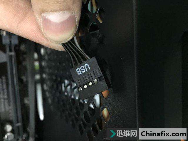

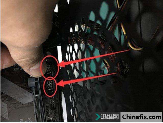

  再找到机箱跳线的USB连接线,主板和连接线上也均有标注USB,优先接USB_1这个位置,如下图所示:

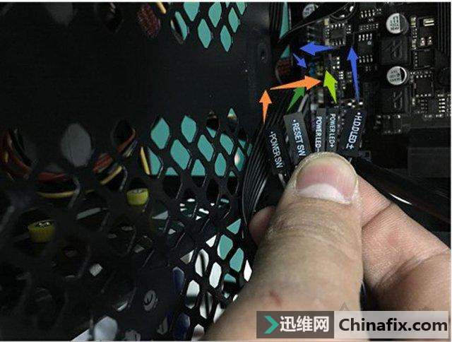

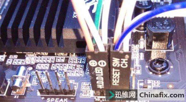

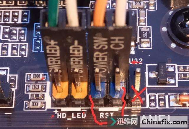

  下面就是H.D.DLED、PPower LED、Power SW、RESET SW这几个单独的机箱跳线了,对于不少装机用户来说,这个步骤很难。其实并不难,我们先了解一下这几个机箱跳线吧。
  H.D.DLED硬盘指示灯
  PPower LED 电源指示灯
  Power SW 开机接口
  RESET SW 重新启动接口
  方式很简单,主板上会有与连接线同样的标注,彩色的线为正极,白色的线为负极,负极一般靠右边。如下图所示,按照主板的跳线标注,对应插入。
跳线接法图解
跳线接法图解
  注:由于每一个主板的型号不一样,跳线的接法也会有所不一样,对应主板的标注来连接即可,注意正负极。

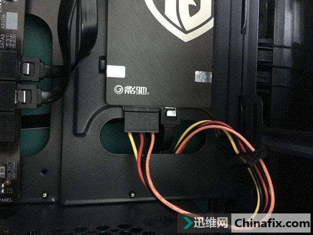

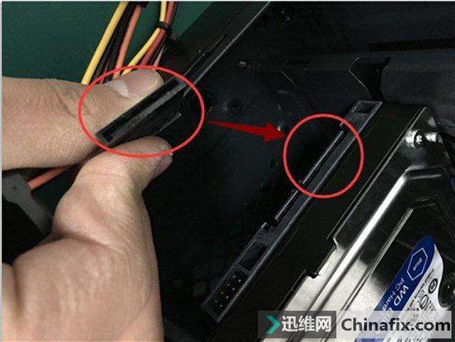

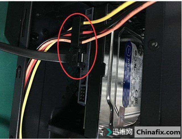

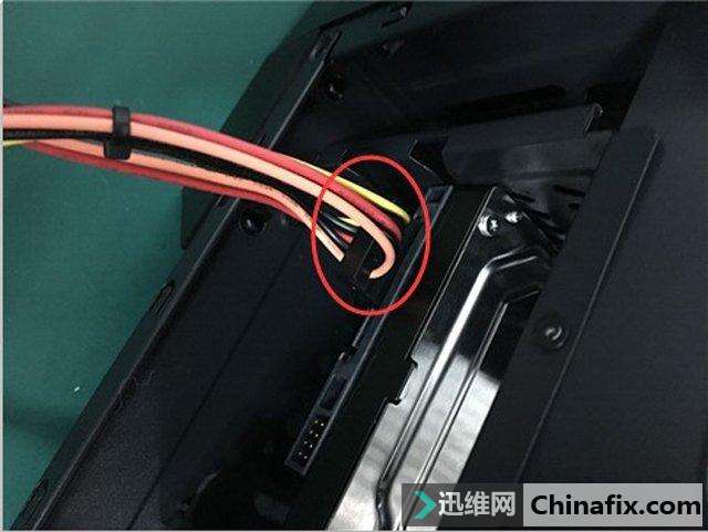

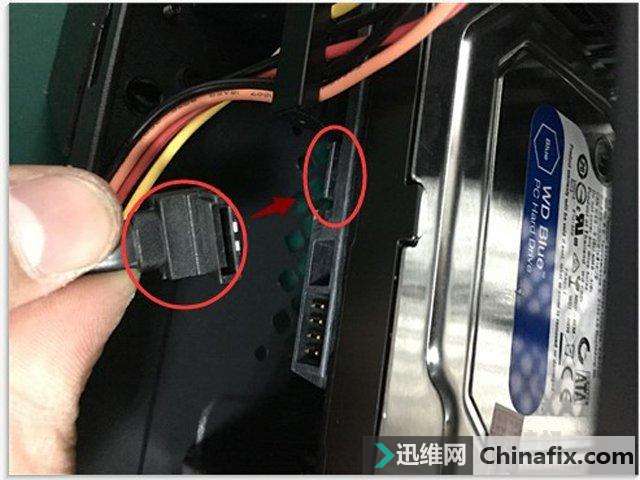

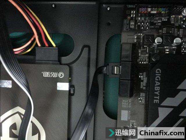

  下面我们再来为机械硬盘连接线,SATA接口的机械硬盘或者固态硬盘一般会有两根线,一个为sata数据线,另一个为sata供电线,首先我们找到电源上的sata供电线进行连接,如下图所示。

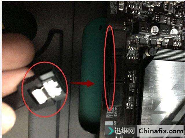

  再从主板盒中取出SATA线,将机械硬盘接入SATA线,如下图所示:
  而再将SATA线的另一头连接主板的SATA接口中。
  而SATA接口的固态硬盘连接方式与机械硬盘一致,请按照连接机械硬盘的方式来进行操作,再两个硬盘的情况下,建议将固态硬盘接入SATA0接口中,而机械硬盘接入SATA1接口中。

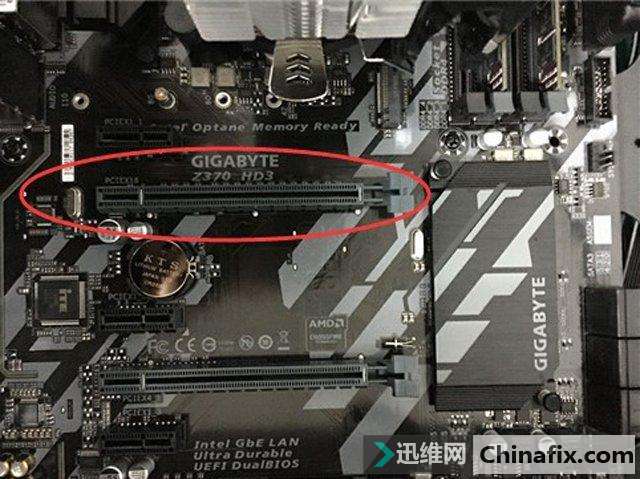

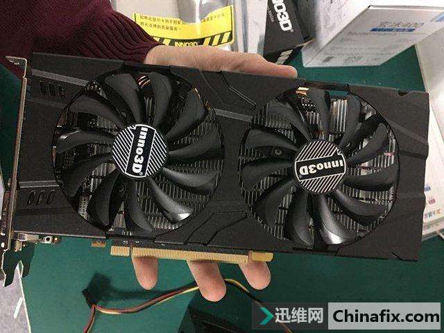

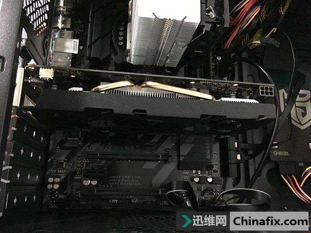

  最后,我们再来安装独立显卡,并给显卡进行供电,如果显卡不支持供电,请忽视。先拿出独立显卡,如下图所示:
  找到主板的PCI-E显卡插槽,如下图所示:
  我们将显卡插入主板的显卡插槽中,如下图所示:

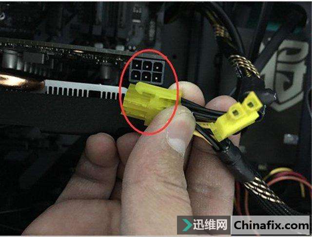

  将显卡的金手指完全插入主板显卡插槽中之后,找到PCI-E的供电线,一般接口上会有标注。所下图,显卡是6Pin供电的,我们插入6Pin供电接口,如下图所示。
  运用大号螺丝将显卡与机箱固定,如下图所示:

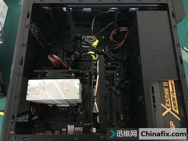

  最后,收到其他维修同行的一台电脑就完成组装了,我们来看看机箱的背部走线情况,如下图所示:
  我们将组装完成的电脑主机连接显示器,需要注意的是有独立显卡的主机,请将显示器连接到独立显卡的显示接口上,千万不要连接主板上的显示接口。此外,插上键鼠,我们就可以进行点亮,并安装系统。
