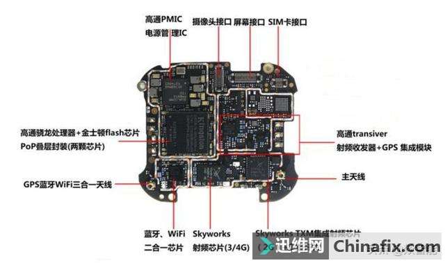

4G智能手表的硬件平台和软件系统
4G智能手表专用硬件平台,主要是高通骁龙2100(MSM8909W)处理器,采用EPOP封装的内存,集成度非常高,且原生支持Android wear系统。
(EPOP:把DDR和EMMC封装在一颗芯片上,然后把这颗芯片盖在处理器上面。三颗芯片占地面积只有一颗处理器那么大)
缺点就是贵:骁龙2100比同级别的骁龙210贵了不止一倍。EPOP封装的内存也比普通内存贵一倍以上。
集成度高带来的优势是电路板元器件面积小。例如小天才Z5采用了骁龙2100,电路板元器件集中在一面,实现了14.2mm的超薄机身和700mAh的超大电池。(传统手表厚度在1).华为Watch2 4G版、TicWatch Pro 4G版等主流4G智能手表,也运用了骁龙2100
骁龙2100是高集成度的4G智能手表平台

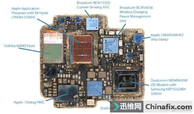

1. 高集成度电路板:
哪怕运用手机处理器平台来规划智能手表,也要严格控制好元器件尺寸,例如只运用0201或01005的容阻感、运用高度1mm以下的功率电感和大电容、运用8层或10层2阶以上的超高密度电路板、运用超小型的连接器等。高密度带来的电磁兼容问题会愈发杰出,稍有不慎就会造成4G射频指标下降、GPS定位干扰、处理器运行不稳定等问题。至于Apple Watch的SiP工艺集成度更高,但独此一家,其他品牌无法支撑这么高的价格。(SiP:直接把晶圆封装在电路板上,也可以认为一个电路板就是一颗大号的芯片)
Apple watch 3的SIP
