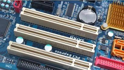

3:长寿的PCI
  首先要说的是,PCI并不是PCI-E。从1991年intel推出PCI总线到现在已经过去了27年,但是PCI并没有随着时间的推移而消失,至今仍旧活跃在我们的计算机里。早期的时候,ISA接口和PCI接口基本是共存计算机里的。相比ISA总线,PCI总线可以说是质变,带宽从132MB/s起步,而且拥有即插即用,共享中断等优秀特点。正是因为这些优点的存在,PCI接口才能一直存活至今,虽然现在已经有被PCI-E完全取代的架势。下图就是PCI接口。

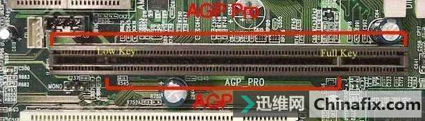

4:短命的AGP

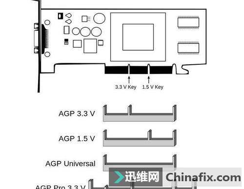

  AGP的全称是Accelerated Graphics Port,正如名称加速图形接口一样,它是专门给显卡规划的总线,源于PCI总线,用于搞定3D加速卡带宽不够的问题,由intel在1997年提出。AGP接口的带宽为32bit,基础频率为66MHz,而最高的AGP 8X为8x66=533MHz。带宽从266MB/s到2.1GB/s。有很多的非标准接口,比如AGP pro,现在已经完全淘汰,被PCI-E取代。和PCI-E一样,AGP接口的设备也是向下兼容的,但是要注意的是,老的AGP设备有的只支持1.5V,这样的设备无法插到3.3V的新插槽里,支不支持主要看AGP硬件的接口外形,如下图。

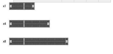

5:无限可能---PCI-E
  PCI-E的全称为PCI-Express。由intel在IDF 2001上提出,用于取代PCI。现在PCI-E已经发展到了PCI-E4.0(今年会有产品),根据接口长度不一样,PCI-E的接口位宽分别为1~16bit不等。看似不如AGP的32bit或者最高64bit的PCI,但是PCI-E的工作频率非常高,PCI-E1.0就为2.5GT/s,而现在普及的PCI-E3.0更是提升到了8GT/s,而且是双向传输,所以仅仅PCI-E1.0规范的最高速度就达到了8GB/s的双向传输,将AGP以及PCI远远甩在身后。更不用说现在的PCI-E3.0拥有32GB/s的双向传输带宽了。
  不过要注意的是,PCI-E1.0与2.0的编码格式为8b/10b,即每10bit只有8bit是有效数据,而PCI-E3.0开始则为128b/130b,今年将要到来的PCI-E4.0也是这个规则。PCI-E的接口带宽主要由长度决定,并且互相兼容,比如PCI-E*16可以支持PCI-E*1~16规范的所有设备,而PCI-E*1接口这些也一样,只要你把PCI-E插槽的边缘的档口割开让设备可以不受阻碍插进去。
  哪怕PCI-E*16的显卡也可以正常工作在PCI-E*1的接口上,只不过工作带宽只有*1,而且因为PCI-E缺口右侧所有为数据脚的原因,哪怕你把PCI-E*16的显卡用锯子锯成PCI-E*1的长度,插到PCI-E插槽上也是可以运用的。而且PCI-E接口即便版本不一样也是互相兼容的,只是速率会受到影响,比如PCI-E3.0的设备插到PCI-E1.0的主板上,只能得到PCI-E1.0的带宽,而且因为兼容与主板供电问题,虽然2.0开始PCI-E增加了插槽提供的功率,但是实际到3.0为止,每个PCI-E插槽提供的功率仍旧是PCI-E1.0的75W。

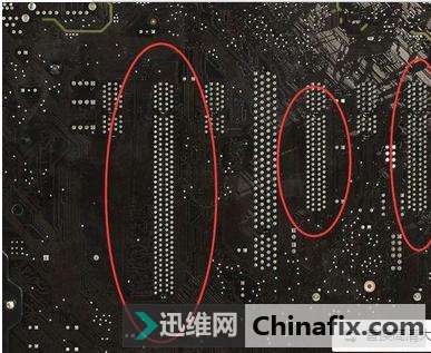

  但是PCI-E插槽的实际带宽不能通过接口长度来判定,因为有的PCI-E插槽虽然是*16的长度,但是主板后面的针脚实际只有*4或者*8的数量,所以实际带宽要以主板背面的PCI-E有多少数据针脚决定。而且即便你数据针脚是全的,在你组建多卡的时候,如果硬件提供的PCI-E总线数量不够,会自动拆分成主板支持的带宽类型,比如16条拆分成两个8条给两个PCI-E接口。

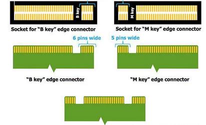

  M.2源于NGFF,用于取代MINI PCI-E以及MSATA。有多个接口标准,现在最常见的是M.2 Akey与M.2 B key,以及用于接驳无线网卡的M.2 E key,还有就是现在用的最多的M.2 M key,主板上提供的M.2 SSD接口一般都是M.2 M key,同时支持PCI-E与SATA的SSD,并且最高支持PCI-E*4。而Akey 和Bkey只能支持*2。但是要注意的是。E Key和其余三种无法互相兼容。而M.2的SSD一般有2242 2260 2280 22110四种规范。M.2的网卡普遍为2230规范。
高手必备小常识:电脑插槽你知道几个? 图
  B key就是我们通常见到的M.2 SATA规格的SSD。而A与M则为PCI-E规格。M.2同时支持AHCI与NVMe协议,可以说是未来几年的主打接口,并且PCI-E的M.2 SSD还可以通过转接卡直接用在PCI-E插槽上。U.2这种服务器上用的就不再介绍了。差不多这期就到尾声了,时过境迁,家庭计算机早已飞入千家万户,背后是无数科技工作者的努力。后面还会为大家介绍更多的知识,不要错过哟。
