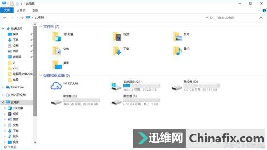

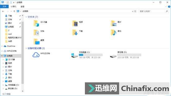

  我们先把测验硬盘只分一个区,运用多项SSD读写测验软件对其进行读写测验。在这里我们的参与测验的是从盘壹酷 240GB固态硬盘。
  随后我们把测验硬盘分了三个区,并且每个区容量都不一样,进行同样的SSD读写测验,最后把得出的成绩做比较,就可以知道分区会不会对SSD的性能造成影响。测验时单分区测的是D盘性能,多分区情况测E盘性能,证明是多分区下进行的测验。

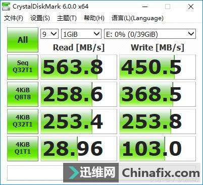

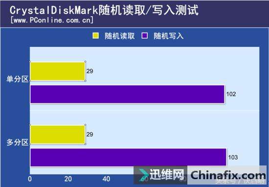

  CrystalDiskMark 测验:
单分区
多分区
  测验最后总结:在CrystalDiskMark 6测验中,同一块固态硬盘在只分一个区和分多个区域的随机读写和连续读写性能都没有太大不一样,不过这也可能是软件的问题,我们再运用其他软件测验一下。

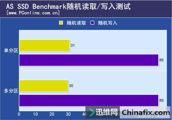

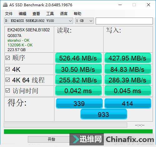

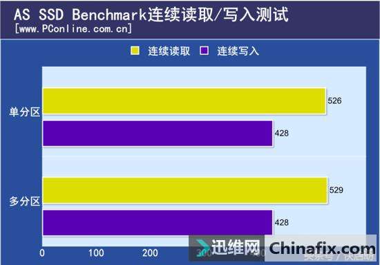

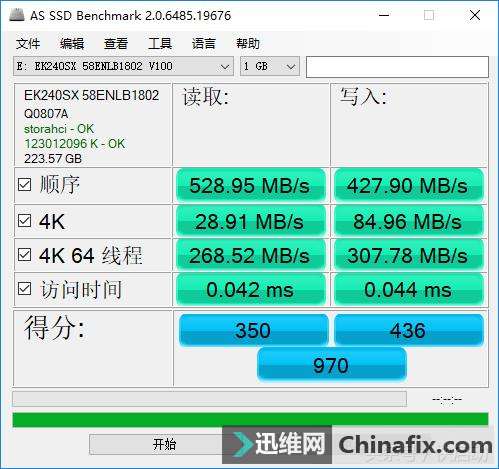

AS SSD Benchmark 测验
单分区
多分区
  测验最后总结:运用AS SSD Benchmark对固态进行读写性能测验,结果硬盘在单分区和多分区的情况下无论是连续读写性能还是随机读写性能都不会有什么差别,在多分区情况下固态硬盘得分甚至还更高。

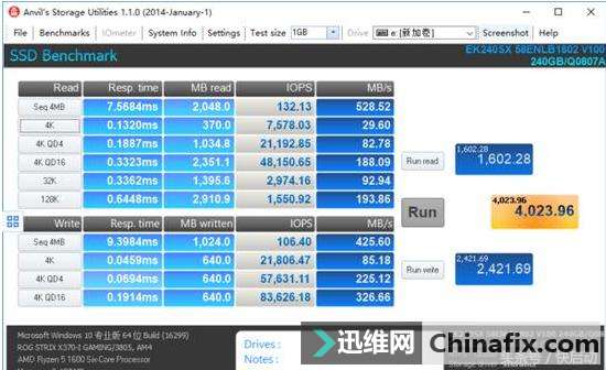

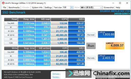

Anvil`s Storage Utilities测验
单分区
多分区
  测验最后总结:在Anvil`s Storage Utilities测验中,两者的表现不一样也不大,多分区情况下在综合评分上甚至还更高一点。

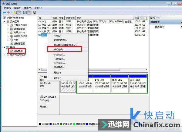

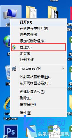

  1、在win7系统、win8系统以及win10系统中都有内置一款磁盘管理工具,这个工具具备了固态硬盘4K对齐功能,我们只要将固态硬盘装在win7、win8或者win10电脑中,在电脑桌面上右击“计算机(这台电脑)”,然后右击“管理”。
  2、然后出现了“计算机管理”,再点击左侧的“磁盘管理”,然后在右侧的界面中找到固态硬盘的盘符,点击选中之后右键,再选择“格式化”。
  在格式化过程中,将硬盘格式选择为NTFS,然后点击确定之后,系统就会实现固态硬盘4K对齐。

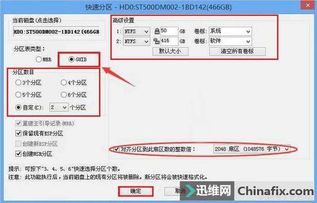

  第二种方式:运用快启动内置分区工具对固态硬盘进行4K对齐
  其实我们除了运用系统自动的格式化工具对固态硬盘进行4K对齐,还可以运用快启动内置分区工具对固态硬盘进行4K对齐,方式也不难。

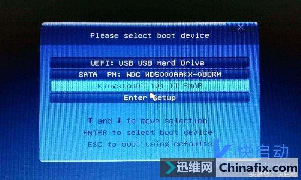

  1、制作个启动盘,将准备好的快启动U盘启动盘插在电脑Usb接口上,然后重新启动电脑,在出现开机画面时按电脑启动快捷键选择U盘启动直接进入到快启动Win10PE系统中。

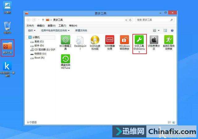

  2、进入到win10pe系统桌面后,双击桌面上的“更多工具” 文件夹,在文件夹中找到并双击“分区工具DiskGenius”图标,打开工具。
  3.选中固态硬盘之后,点击重新分区,根据自己所需设置一下分区数和分区大小之后,再选中对齐分区到此扇区数的整数倍,选择4096扇区,然后点击“确定”即可成功4k对齐。
  是的,现在运用最多的则是快启动U盘启动盘中内置的DiskGenius硬盘分区工具,除了可以直接分区,还可以实现固态硬盘4k对齐,还可以顺便重装系统,一系列操作比较简单。
