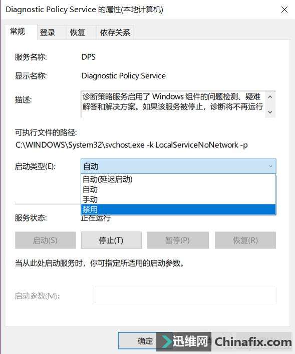

  分别双击这三项,在各自页面中启动类型修改为“禁止”,并点击确定生效。

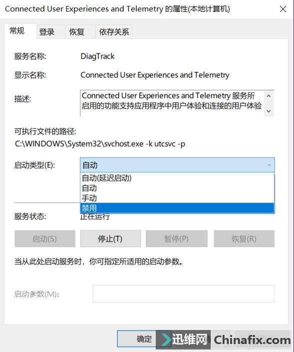

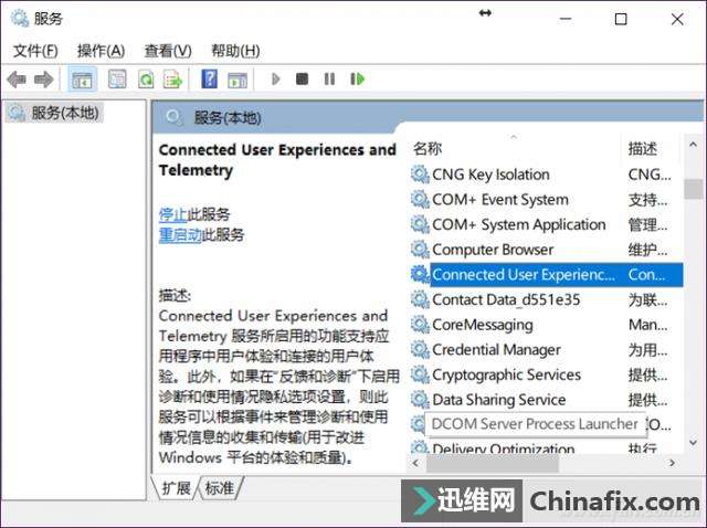

  Win10一定程度上比Win7之类的要“智能”许多,不过有些设置真的是吃资源大户。比如“用户连接体验”,这个服务简直就是诊断跟踪的升级版,收集信息后再为“你”所用。关了它,同诊断跟踪一样也能起到立竿见影的效果吗,而你几乎没损失什么。同样在服务内,找到“Connected User Experiences and Telemetry”项,启动类型改为“禁用”就行。

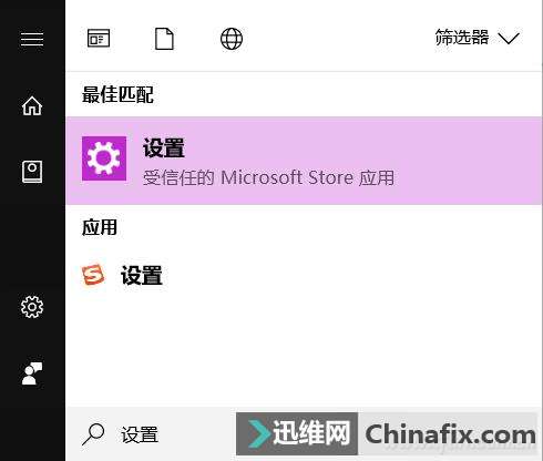

  处理器占用率太高导致风扇狂转的问题不止上面两项,针对老一些的电脑,还有个更新项目要去掉——P2P更新共享。老实说Win10自身的处理器占用率就不低,调用任何操作都会让处理器负载加重,而这个“P2P更新共享”对计算能力有限的老电脑来说真是一个煎熬,不妨还是关掉它来得好,反正就是更新时下载(共享更新内容)略慢而已。老样子,在开始菜单输入“设置”,打开匹配的设置功能项。

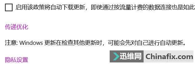

  打开更新和安全,并在“Win更新”中打开“高级选项”,下拉找到“传递优化”,点击进入(1709版Win10)。

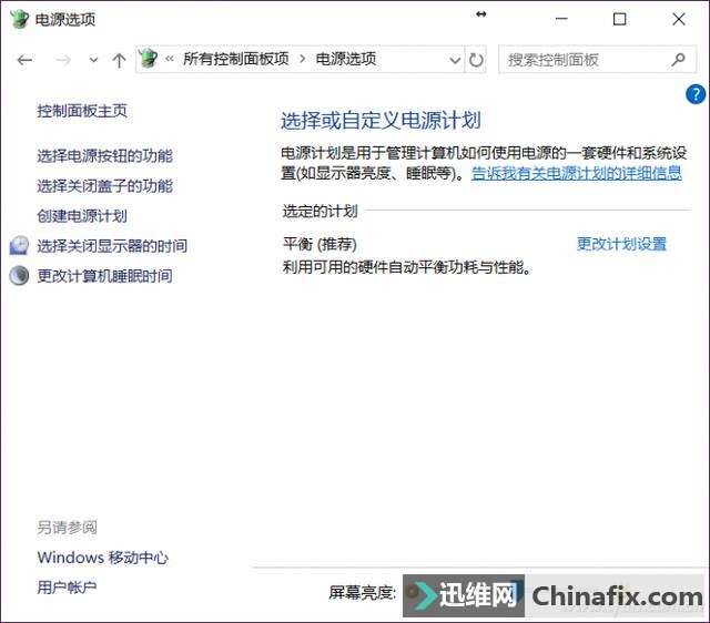

  以上都是降低处理器占用率的操作,还有一个设置能够帮助笔记本降低风扇的运用强度,代价就是机器可能会微热一些,不过降噪效果显著(不能降低处理器占用率)。同样还是在开始菜单输入“设置”,依次找到“系统—电源和睡眠—其他电源设置”,点击“更改电源计划”。
