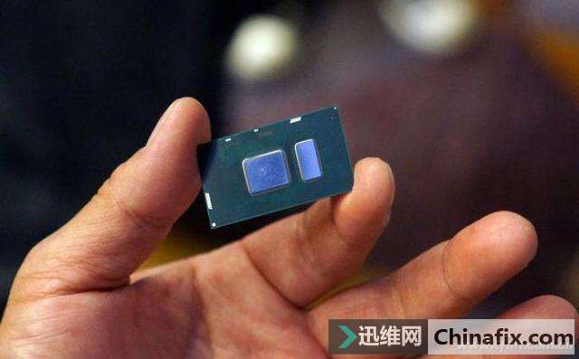

  U:比如酷睿i7-8650U,是超低功耗(Ultra-low power)的意思,就是牺牲一点性能,尽量降低功耗,一般TDP仅有15W,适合轻薄本、追求长电池续航的商务本等。

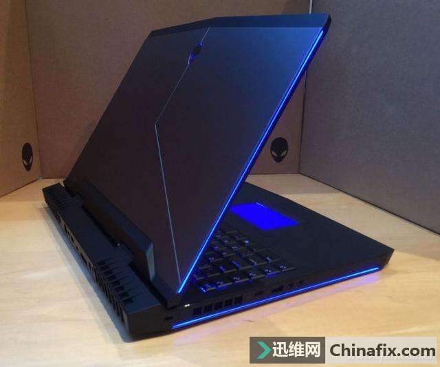

  HK:这是很少见的旗舰级笔记本处理器,有酷睿i7-6820HK等型号,在第八代酷睿中更被归入了i9系列,它表示“高性能”和“不锁频”,在笔记本电脑上超频有点太刺激了,所以相关产品很少,大都是旗舰级游戏本甚至移动工作站级别的本本。
选用i7-6820HK与顶级显卡搭配的外星人笔记本,虽然性能出众,但非常厚重

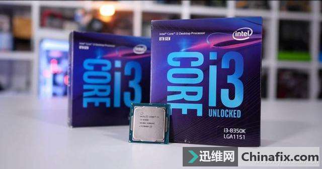

  K:这个字母相信大家最熟悉了,就是不锁频(Unlock)的意思,有酷睿i7-7700K、i7-8700K、i3-8350K等典型产品,对自己DIY能力信心的小伙伴可以选择来超频运用。
酷睿i3-8350K让中低端用户也能过把超频瘾

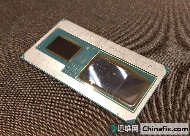

  G:这是第八代酷睿和新锐龙处理器引入的新编号,如酷睿i7-8809G和锐龙3 2200G。酷睿G系列在封装中带有AMD提供的Radeon显卡,3D性能直追GTX 1050。而AMD的锐龙G系列实际上就是运用锐龙处理器核心的新一代APU,3D性能和入门级独显GTX1030相似。它们都适合简洁小巧但同时希望拥有足够游戏性能的设备,例如微型台式电脑、NUC、轻薄游戏本等。
酷睿G在基板上有一块酷睿处理器(左)、一块Radeon显卡及用作显存的HBM芯片(右)
