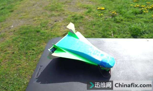

升力体飞行器因为其升力受限的特点而不太适合低速飞行。不过这并不耽误爱好者们自己规划制造升力体飞行器用来娱乐。比如用3D打印一个。在这样的飞行器中,其机械外观基本遵循升力体飞行器的定义,即无显著产生升力的机翼,仅有为控制姿态而规划的襟翼和尾翼。

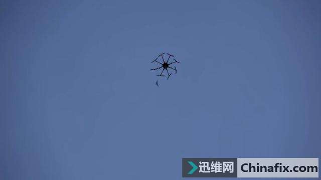

在机体内部,安装了一些必要的控制和拍摄设备:控制尾翼和襟翼的舵机、FPV摄像头和回传用的发射机。最后,所有的飞行器都难逃被八轴带到空中,然后“一脚踹下”。
在实验中,升力体飞行器表现出了倔强的一面。有些飞行器的“尾部”过重,基本上飞行过程就是倒着摔回地面;有些飞行器则表现出了尾翼、襟翼过调的表现,飞行器在飞行的过程中不断左右震荡,但总体来说还算飞出了一条直线,并平稳落地。但大部分飞行器都不能正确地响应操作者遥控器的操作。仅有收到其他维修同行的一台因为颜色而不受操作者喜欢的草绿色飞行器能够磕磕绊绊地飞行。这也从侧面印证了升力体飞行器的规划和调试的困难。
