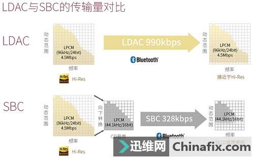

  LDAC是索尼研发的一种私有无线音频编码技术,最早亮相于CES 2015上,在当时索尼表示比起标准的蓝牙编码、压缩系统,LDAC效率是他们的三倍。这样一来,高解析度的音频文件在进行无线传输的时候就不会被过分压缩,以至于极大损害音质了。
  LDAC提高音质方式简单粗暴,就是减少压缩,让编码后的码率接近蓝牙A2DP规范的上限。它提供了三种传输模式,首先会以质量为最优先的990kbps模式进行协议对接,播放设备不支持就一直往下降级,第二级是660kbps的普通模式,最后一级是330kbps保障模式。
为什么大家都说蓝牙耳机音质不给力? 图
  因此LDAC方案可以让传输的数据最大化,而不是专门搞压缩,数据量大了,还原出来的音频信息就越多,这样一来响应的声音频率会更丰富,听感更加好,不再像SBC编码出来的音乐那么空洞、干涩。

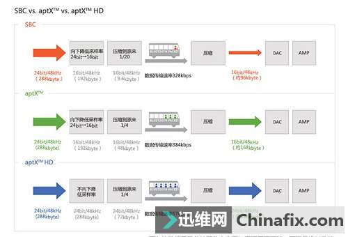

  aptX在SBC编码上对其传输延时进行改进,当声音延迟超过70ms时,人就能感知出来。而SBC编码传输延迟都在120ms以上,经过改进的aptX传输延迟降到了40ms,保证了蓝牙传输音频时的画音同步。
  而aptX HD则是为了高品质音乐而诞生,能够支持高达24-bit/48kHz采样的音频,原本aptX最高码率为352kbps,而aptX HD加强了传输码率的上限至576kbps。前面都讲过了,传输码率越大意味着可被传送的音频信息更多,音质还原也就更好。

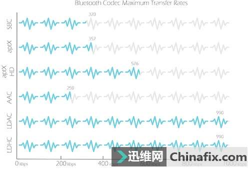

  从原理上我们得知,传输的码率越高,最后还原出来的音质更好,而不同协议方案可以传输的上限是不一样的,从目前标准来看,LDAC、LDHC上具备极大优势,最高支持990Kbps的码流,其次就是aptX HD的576Kbps。
  不过并不是说越大越好,实际上索尼的LDAC有一个传输干扰的问题,自己无线蓝牙这条路扩得太宽了,容易干扰到别的道路工作,相反别人也容易干扰到你自己正常运行,所以真实使用上,LDAC设备碰到复杂的无线电环境下,会出现信号严重干扰,最后就是丢包严重,最后就是降低标准运行,无线音乐体验质量又从何谈起?
