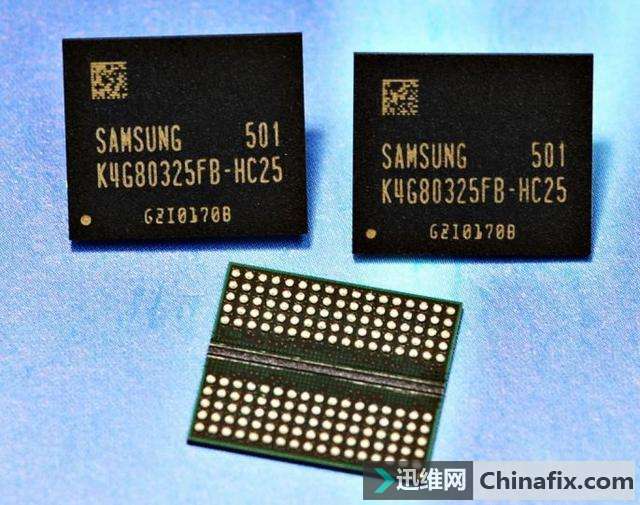

  显存是什么?所谓显存就是显示卡缓存,缓存是个临时性的数据蓄水池,存放各个硬件的临时数据,也作为内存与各个硬件之间数据交换的缓冲。如果没有缓存,所有硬件的所有数据都要同时从内存读写,而且是以硬件自身的处理速度硬塞给内存,不管而内存这个“水池”的管道有多宽,还有没有其他的数据正在运行,就会造成内存乃至整个电脑数据流严重拥堵。
显存的速度远高于内存

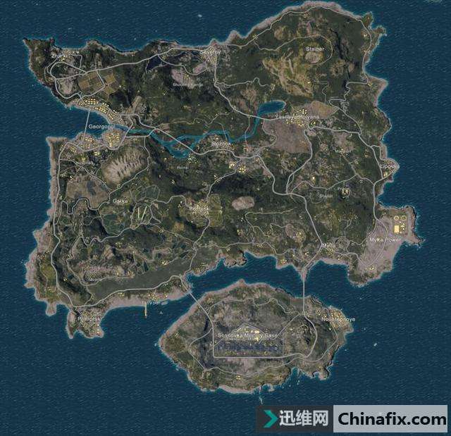

  显存的任务就是储存显卡需要的各种数据,我们知道越是精美、越是大尺寸的3D图像,数据量就越大,比如吃鸡的无缝式开放大地图要在一开局就整个搬进显存,所以对显存大小的要求就特别高。要是再设置成高画质,让地图上的草、树、房屋、车辆细节更多,数据量当然也就更加庞大,需要更大的显存支持。
  如果显存不够了如何维修呢?多出来的数据还是只能往内存里放,不过内存的性能比显存差得多,堵车肯定会影响显卡性能。例如玩吃鸡的时候如果无法把地图整个装入显存,那么从内存载入地图数据的时候就会出现或多或少的延迟甚至卡慢,这时就要祈祷不要碰上敌人了,如果卡慢时正逢激烈交战,小编只能把一首《凉凉》唱给你听。

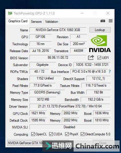

  凡事总有例外,近日让小伙伴们挠头的三种GTX1060显存配置,怎么就能用同一个显示芯片配合三种不一样的显存配置呢?其实道理很简单,这三种GTX1060显卡运用的根本不是同一款显示芯片,规格有显著不一样,不过考虑到市场状况,没有进行区分罢了。以3GB版的GTX1060显卡为例,它的芯片比6GB版精简了一个流处理器群,流处理器数量从1280个减少到1152个,性能当然也有显著差距。
GTX 1060 3GB不仅显存变少,芯片也进行了阉割

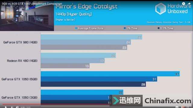

  GTX1060 3GB在一般游戏中表现尚可,但在对显存容量要求较高的游戏中表现非常糟糕
