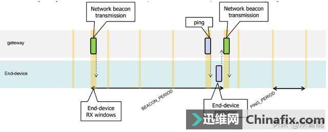

LoRa Class-B,等同于NB-IoT的eDRX模式。物联网终端隔一小段时间联系一次基站,此时基站才能找得到终端,并下发控制指令。
Class-B 终端定期接收(一般是几十秒一次)

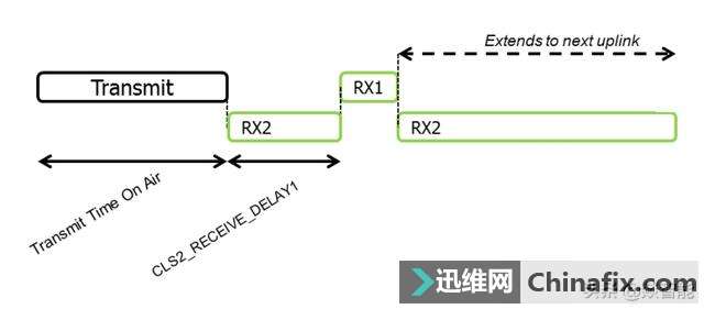

LoRa Class-C,等同于NB-IoT的DRX模式或socket长连接。物联网终端和基站之间一直保持紧密联系,基站随时都能给终端下发控制指令。
Class-C 终端随时都可以接收,功耗大

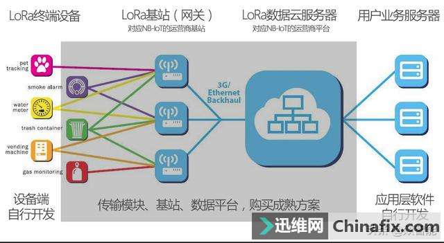

如何快速搭建LoRa物联网系统?
LoRaWan现在已经很成熟了,从传输模块到基站到LoRa云服务一整套可以打包获得。
开发者只需要用MCU挂载LoRa传输模块,就可以通过LoRa云服务器收取MCU的上行数据、下发控制指令。
和NB-IoT几乎一模一样:MCU挂载NB模块,从运营商的服务器收取MCU的上行数据、下发控制指令。
两者的分别:LoRa需要自己买基站、NB需要自己去买sim卡。
LoRa使用的开发,不比NB-IoT复杂
