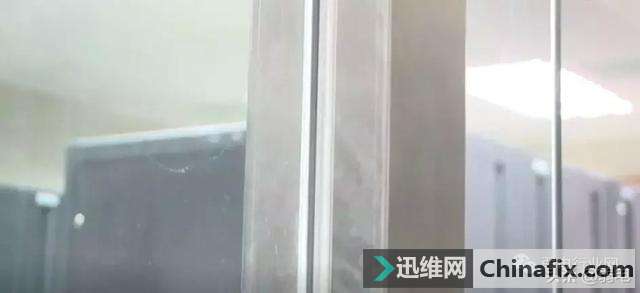

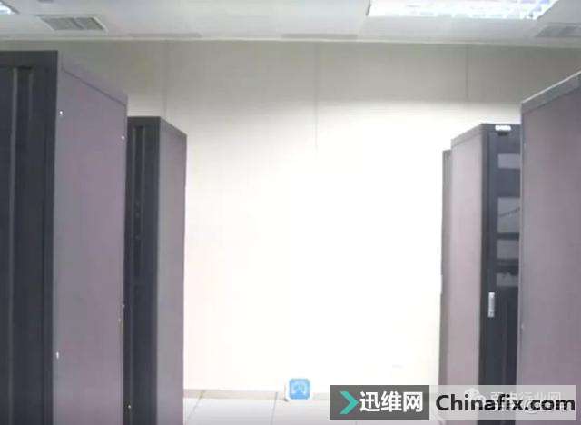

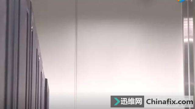

一、机房隔断
机房区域内与外界隔断玻璃一般采用12mm厚单片钢化玻璃进行隔断。
玻璃边框一般采用1mm厚的201或304锈钢材质包边框。
二、机房墙面
机房内墙面,机房墙板常用单面复合彩钢板,即面板为0.6mm厚涂层镀锌钢板内嵌12mm厚防火石膏板;
机房墙板安装时墙壁应平整,做防尘及保温处理,骨架采用轻钢龙骨或方管做骨架,并采用保温棉,再装彩钢板。

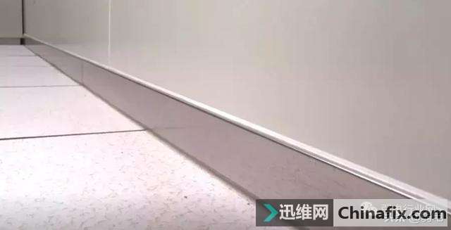

机房四周墙角,采用100mm高亚光不锈钢踢脚线。
三、机房地面
1、机房地面彩用防尘、防水,洁净化处理。
①防水处理: 一楼地面需已做好防水处理;用环氧封闭底漆。
②素地处理: 依素地状况做好打磨、修补、除尘;
③防静电底漆:采用渗透性及附着力特强防静电环氧底漆滚涂一道,增强表面附着力;
④防静电中涂:防静电中涂将环氧树脂加入适量的石英砂,用镘刀将其均匀涂布一至二道;
⑤铜箔铺设: 导电铜箔采用井型铺设,有效排除累积之静电,并做接地处理;
⑥防静电批土:防静电批土依实际需要施工数道,要求达到平整无孔洞,无批刀印及砂磨印为准;
⑦防静电面漆:防静电面漆滚涂二道,其体积/表面电阻平均系数值1X10^6~1X10^9Ω,完工后整体地面光亮洁净,颜色均一,无空鼓;
⑧施工完成。

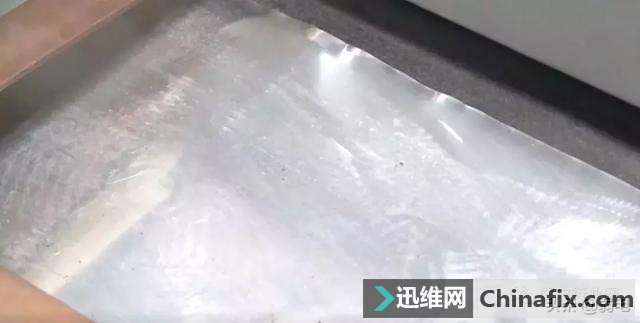

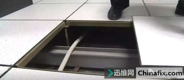

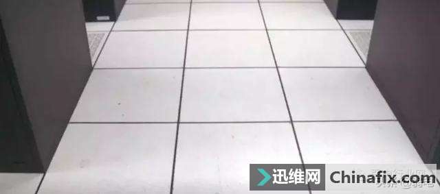

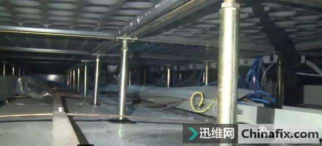

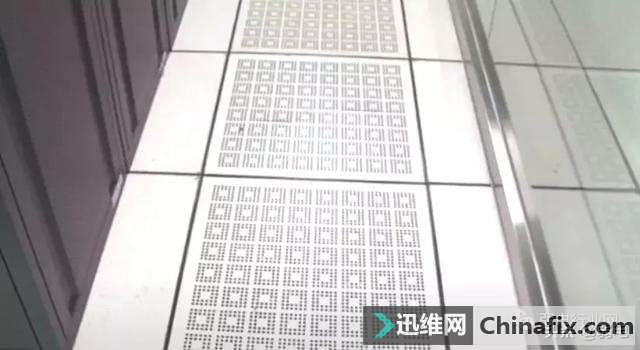

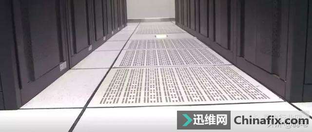

2、静电地板处理
采用下送风,精密空调区域,铺贴20mm厚橡塑保温层,减少冷气散失,防止楼层面产生凝露现象。
保温厚面铺设0.3mm铝板,起到屏蔽洁净作用。

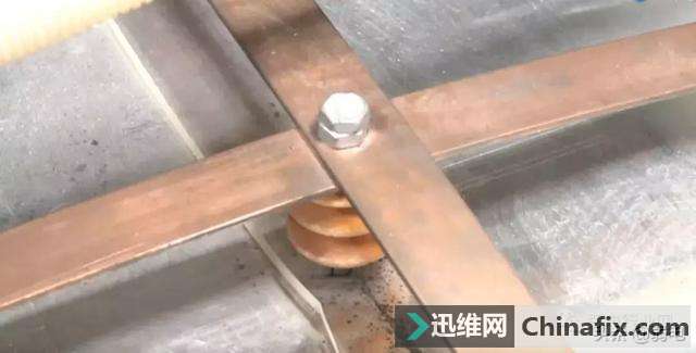

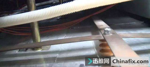

地板之前采用3*30mm紫铜板做成网状形等电位网。
地板金属支架均匀用BV2.5导线与等电位网连接,便于泄放静电;
机房地面铺设0.3米高全钢耐磨抗静电地板和通风板,在支架下边刷导电粘和漆,在地板下边UPS空调等重型设备区域加固,并做散立支撑,分载设备承重问题。
机房地板,墙面,吊顶,颜色一致,明亮,具备防火、防水、防静电,屏蔽电磁等功能,线槽平整,各种布线整齐。

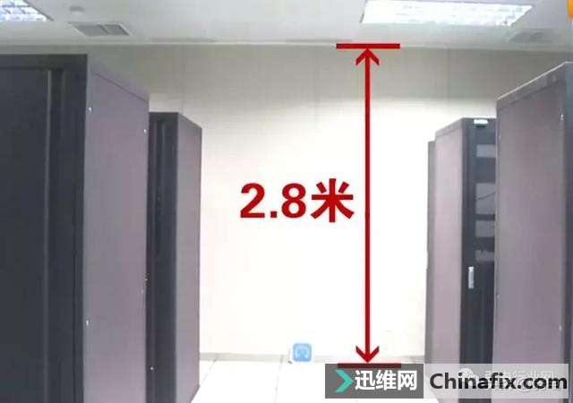

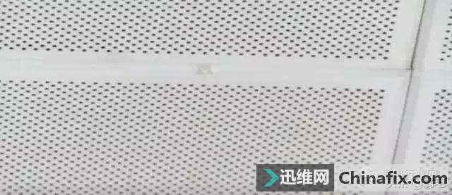

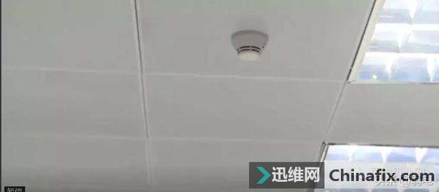

四、机房吊顶
机房内活动地板面距吊顶2.8米。
采用微孔吊顶板,板表面采用静电粉沫喷涂。
吊顶上楼层墙面,做防尘洁净化刷漆处理。

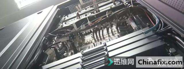

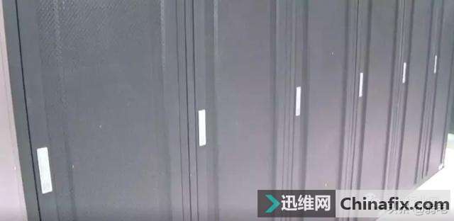

五、设备机柜及KVM
选用若干台如尺寸2000*800*1000高端黑色网络型机柜,主要安装网络核心设备。
采用若干台如尺寸2000*600*1000,高端黑色网络型机柜,主要安装各种信息化各系统服务器设备,每机柜4个层板。

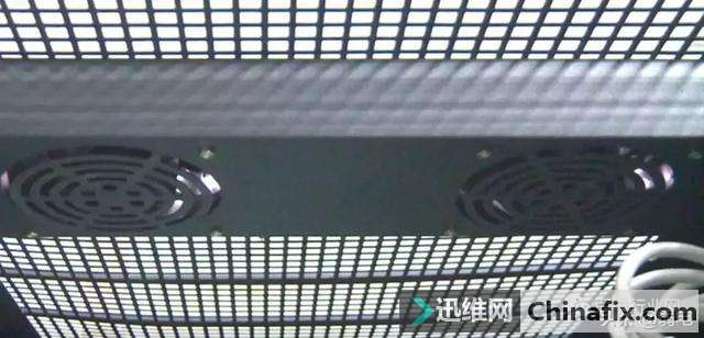

并每个机柜配有2套PDU配电单元
2套散热风扇
机柜安装led数字 KVM切换器,可以接入8路信号源。

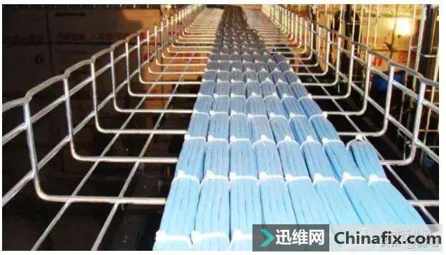

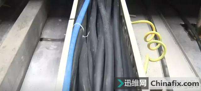

七、走线桥架
机柜走线有好几种方式,有上走线、下走线、机柜顶部走线。
机柜顶部走线模式是最有优势的,且施工最方便,给用户带来很多好处,包括维护方便、扩容方便等、安全可靠等。
对于机柜顶部走线模式,如果运用名牌厂商的标准机柜,可以免工具安装各种组件。如遇到非标准机柜,高度不一致,有好几种办法可以搞定。
第一种,定做机柜走线槽,保持和标准机柜安装走线槽后高度平齐。
第二种,如果非标准机柜高度差的太多,不合适机柜顶部走线,可以采取从旁边的机柜借用线缆的办法。线缆可以从地板和机柜底部之间的空隙敷设并上行进入机柜。

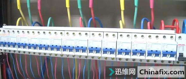

八、机房配电
 机房供电电源及方式机房供电采用380/220V电压、50Hz频率和三相五线制 即TN-S系统的配线方式。
电子信息系统机房内的低压配电系统不应采用TN-C系统,而应采用TN-S系统。

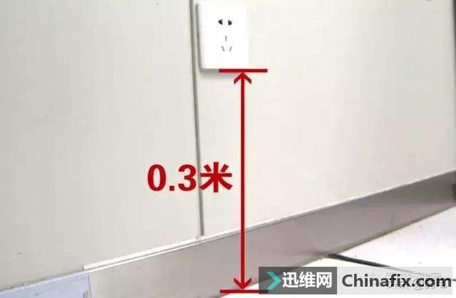

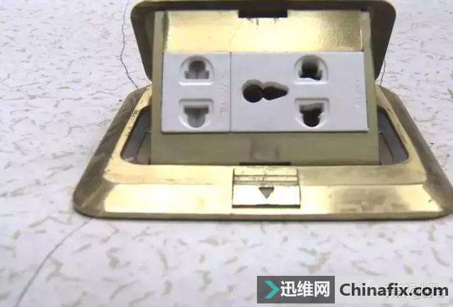

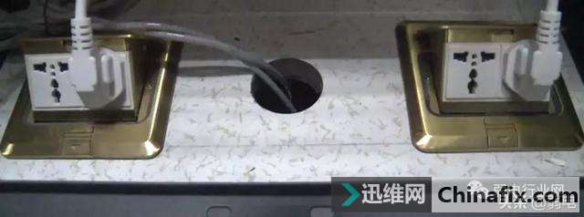

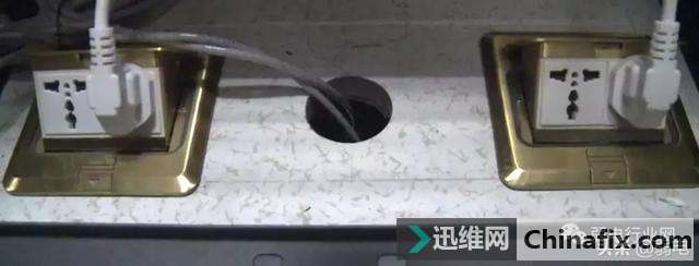

机房每个机柜配两个ups专用的电源插座盒。
主机房地面面板安装若干个市电电源弹起插座。机房所有插座均采用普通电源插座和弹起式铜插座,普通电源插座安装在墙壁上, 弹起式电源插座安装在防静电地板上。
普通电源插座安装根据机房规模安装若干个,安装在墙壁上距机房地板0.3米处。
九、不间断供电系统
机房ups设备选择合适的容量,两台并机运用,当正常工作时,按负载分担工作,当一旦有问题时,另收到其他维修同行的一台能够全载工作。
单机系统是指单台UPS给负载供电,UPS死机可能引起负载掉电,可靠性最低。

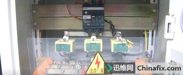

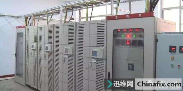

十、市电配电柜
机房市电负荷为空调、新风机、照明和市电插座等;其余UPS负荷为网络前端设备,同时还为应急照明灯具供电;
市电配电柜一般安装在一楼ups机房,配电柜做为电源进线,即市电配电柜。

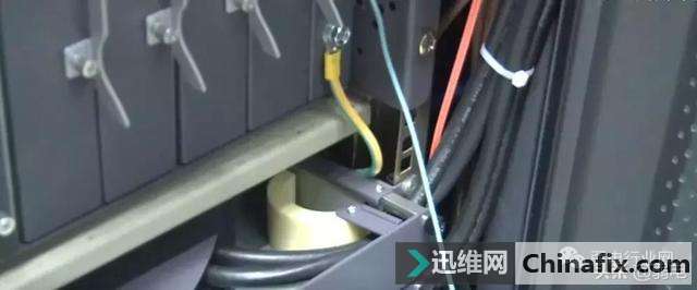

十一、接地系统
机房设有四种接地形式,即:
计算机专用直流逻辑地
配电系统交流工作地
安全保护地
防雷保护地
这四种直流逻辑地、交流工作地、安全保护地、防雷接地均利用大楼联合接地体(接地电阻小于1欧姆)。并在机房设置等电位接地箱。用接地母线与大楼联合接地体相连。机房地板支架、机柜外壳等不带电的金属部分均应与此接地网相连。
机房设均压等电位带即30*3mm 铜带接地网,敷设在活动地板下,依据计算机设备布局,纵横组成网格状,配有专用接地端子,用软铜线以最短的长度与计算机设备相连。计算机直流地需用接地母线引至等电位带。交流工作地即零线,随电源线同时引入机房。
容易产生静电的活动地板采用导线布成泄漏网,并用干线引至等电位箱接地端子。活动地板静电泄漏支线连接机房地板下30*3mm 铜带接地网,静电泄漏支线采用ZR-BVR-4mm2导线,支线导体与地板支腿螺栓紧密连接,支线做成网格状,间隔2.4米*2.4米,避免静电对设备的破坏及静电引起的随机问题并保障人身安全。

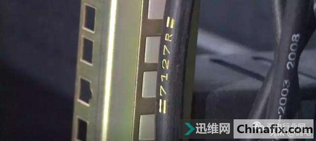

机房的电缆均采用阻燃线缆,满足防火要求。
其中为防止电磁干扰,ups的插座接线采用阻燃型计算机专用电缆,例如ZR-RVVP3*2.5线缆。
照明可采用ZR-BVR2.5电缆。
所有线缆均采用穿镀锌金属线槽及镀锌电线管敷设。

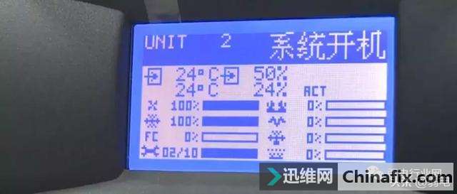

十四、精密空调
根据机房大小,需要若干台精密空调,对机房温度、湿度、空气的洁净度等参考进行自动调节。
送风一般采用下送上回方式,划分区域进行送风。
十五、机房环境监控系统
覆盖机房所有电源、电压、电流,机房的温湿度进行监测。
