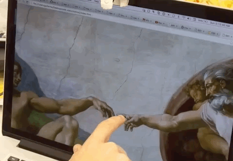

  美国几位开发人员利用价值 1 美元的硬件,成功将 MacBook 改造成触控屏,还用这个「触控屏」重新绘制了西斯廷教堂的天顶壁画,因此这几位开发人员把这个触摸屏改造计划称为「西斯廷计划」。

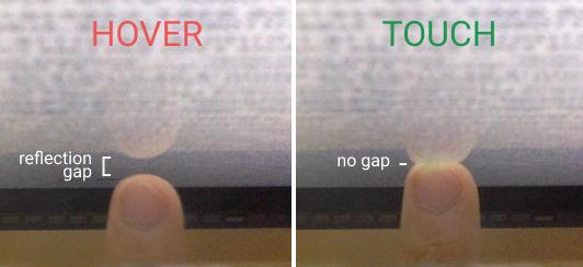

  将 MacBook 改造成触控屏的原理十分简单,主要是基于光学的反射原理。开发人员利用光的折射来感应触控点,以此判断手指是否触控到屏幕。

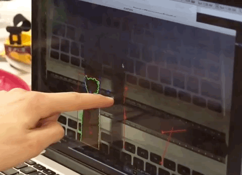

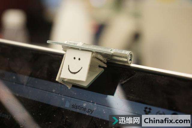

  开发人员在 MacBook 内置的摄像头前加装了一个小镜子,通过摄像头对识别手指对屏幕的触控,再运用计算机视觉技术将摄像头拍摄的画面转换为触控反馈。

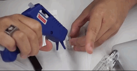

  改造需要用到的硬件设备制作也十分简单,来看看开发人员罗列的物料清单,成本大约 1 美元:
小镜子
硬纸板
门铰链
热熔胶  开发人员还展示了制作这个小硬件的过程。
  这个就是最终的成品。
  接下来要做的,就是对触控屏进行校准,开发人员利用视觉识别的算法来识别手指的轮廓,并确定手指最终的触控点。
  计算机在收集到 MacBook 摄像头和屏幕对应坐标的数据后进行处理,形成一个投影矩阵,完成最终的校准。

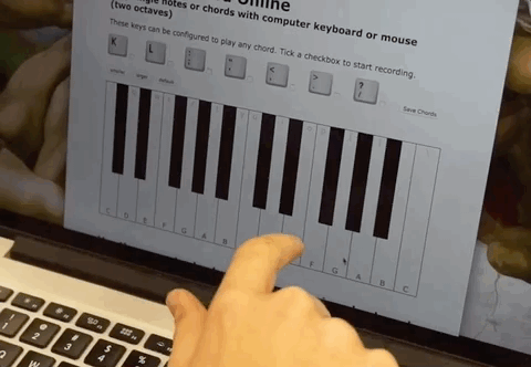

  最后开发人员展示了这个「触控屏」在几款使用上的体验,从视频上看还算流畅,但还是看得出有些延迟,至于识别精度也有待提升。

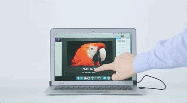

  在去年的西南偏南( SXSW) 科技大会上,就推出过一款能让 Macbook Air 的屏幕实现多点触控的配件 Airbar。

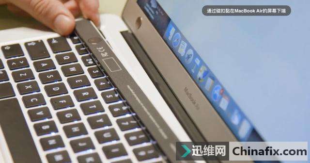

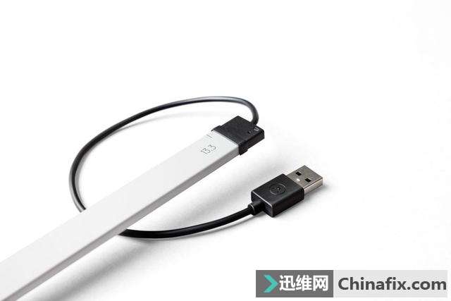

  Airbar 的外形是一根相似 Touch Bar 的长条,通过磁扣贴在 Macbook Air 屏幕底部,通过 USB 接口与电脑连接运用。
  Airbar 的工作原理与「西斯廷计划」相似,Airbar 采用了光学式触控技术 zForce AIR,通过发射红外线,然后检测光的折射率来感应触控点,以实现相似触屏的效果。
  而且 Airbar 还能支持绝缘物体操作,也就是说戴着手套也能完成触控采用。不过触控精度肯定比不上真的触控屏,根据官方介绍,AirBar 的触屏输入准确率偏差在±2毫米之间。
  Airbar 的价格为 149 美元,要比「西斯廷计划」要高不少,此外 Airbar 也适配 Win 10 笔记本,价格为 119 美元。
