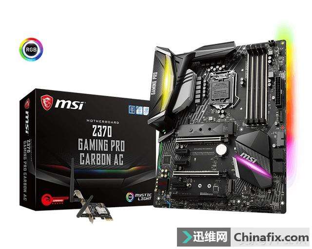

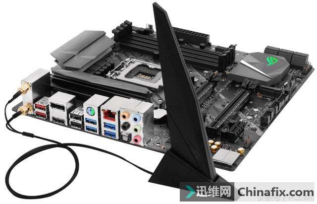

  普及板载WIFI:
  据现有信息显示,H370、B360、H310主板很可能将会标配无线WIFI功能,这是因为Intel在芯片组中集成了无线网卡的MAC部分,主板制造商只需花较少成本增加PHY部分即可实现板载WIFI。

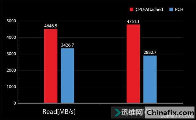

  NVMe固态硬盘处理器-Attached RAID:

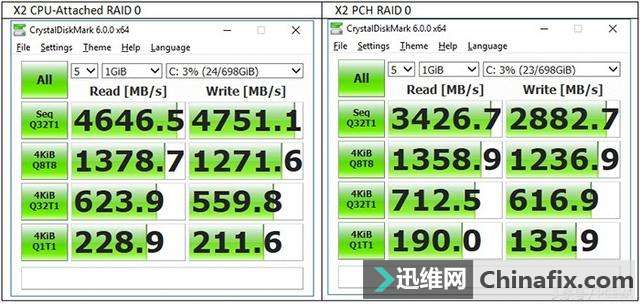

  或许是为了弥补早先购买了Z370主板玩家的心理落差,英特尔在给H370、B360发福利的同时,也为早前上市的Z370主板提供了一次功能升级。处理器 Attatched RAID可利用处理器引出的PCIE通道为NVMe固态硬盘构建RAID0阵列,该功能原本是更高定位的X299桌面发烧平台所有,AMD在对应的X399主板中也做了跟进,现在英特尔将它下放给Z370主板无疑是对需要高速储存性能玩家的一个极大利好。
  在过去,NVMe固态硬盘被接入由PCH芯片组引出的PCIE通道,该通道受限于DMI带宽限制,在组建NVMe固态硬盘RAID0阵列时最大顺序读写速度被限制在3.5GB/s以内。而随着处理器-Attached RAID引入,NVMe固态硬盘组建RAID0后读写速度将得到完整释放,并且访问延迟相比过去经由PCH芯片组转接的方式也有了降低。
  现在已经有主板制造商以BIOS升级的方式为原有型号的Z370主板开启了处理器-Attach RAID功能,作为一项后加功能,它不需要用户额外付费就能获得功能升级。
