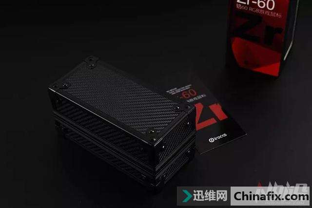

  I-ROCKS锆Zr-60游戏鼠标包装有点意思,简直像是一个小型“军火箱”。盒子是铝制框架,表面碳纤维纹理,逼格很高,且能反复运用。比较可惜的地方是盒子闭合没有任何加固,翻转容易使得鼠标掉落。
  该款游戏鼠标是配备了配重系统,并且自带五颗配重砝码。同时配重砝码亦采用了独立包装,平时不需要运用情况下,能够起到很好收纳作用。

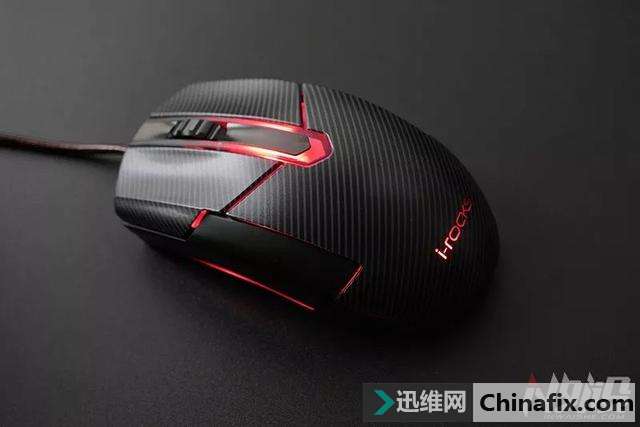

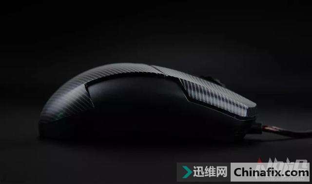

  I-ROCKS锆Zr-60游戏鼠标采用了对称式规划,正面标准3键布局,作用两侧均没有侧键,相当纯粹的一款竞技鼠标。只是面对如今MOBA类游戏或现在大热的“绝地求生”,侧键自定义使用还是比较广泛。因此,若是对侧键功能有所依赖,基本上可以告别这款鼠标了。无侧键规划,要是在RTS、CSOL这样的游戏里面,倒是不错,完全没有误按侧键的顾虑。
  I-ROCKS锆Zr-60游戏鼠标外形与I-ROCKS经典产品7810R十分相似,机身尺寸也是略为小巧,不失为小手型玩家福音。同时也都是分体式按键规划,拥有较为圆润的机身线条,整体造型中规中矩,比较平淡。

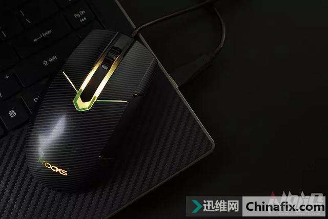

  而整个鼠标规划亮点就是引入了这块采用转印技术处理而成的上盖,条纹相间,拥有高光细节,辨识度可说非常高。只是质感方面表现并没有预期好,触感体验也是偏滑。防滑显著不如传统类肤或磨砂外壳。

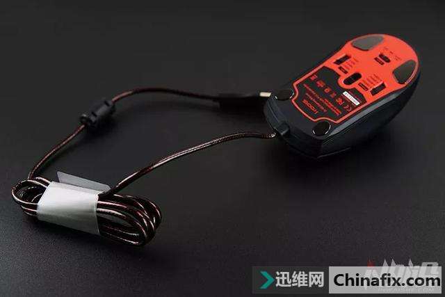

  线长约1.7米,有两层,外层是半透橡胶,内层五芯编织线,抗拉扯和耐用度更佳,且柔软度表现亦不错,不易缠绕。
线材细节

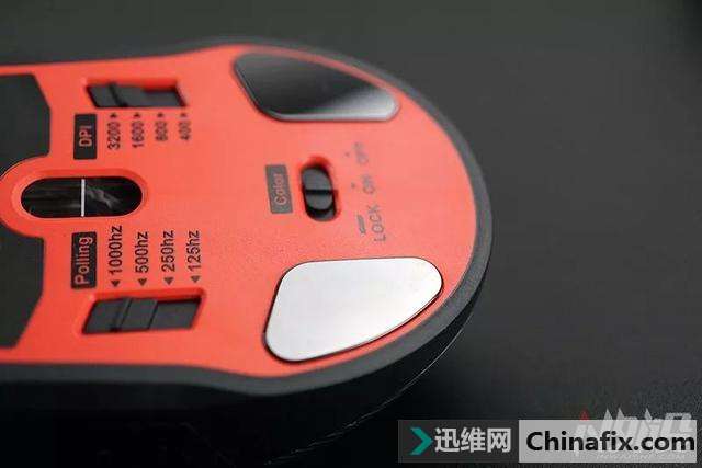

  延续了一贯免驱规划思想,I-ROCKS锆Zr-60游戏鼠标底盘上依旧设有两个滑块开关,分别是调节回报率和DPI。其DPI档位预设了400、800、1600和3200,都是四个平时比较常用档位。
  另一方面,该款游戏鼠标最大亮点是首创标配了一组陶瓷脚贴,不一样于金属脚贴,它的顺滑度表现还更好,而且还相当的耐磨,尽管用螺丝刀在表面划,也没有产生一丝的划伤。实际体验上,陶瓷脚贴在硬质树脂垫上运用,居然还特别静音,摩擦噪音比传统脚垫和金属脚垫都要小!且没有那种滑动颗粒感,可以说是真正的丝般顺滑(在布面鼠标垫上运用亦是如此)。
  当然,这种硬质脚垫,还是受不了硬质垫表面有灰尘,否则在表面滑动体验会比较难受。

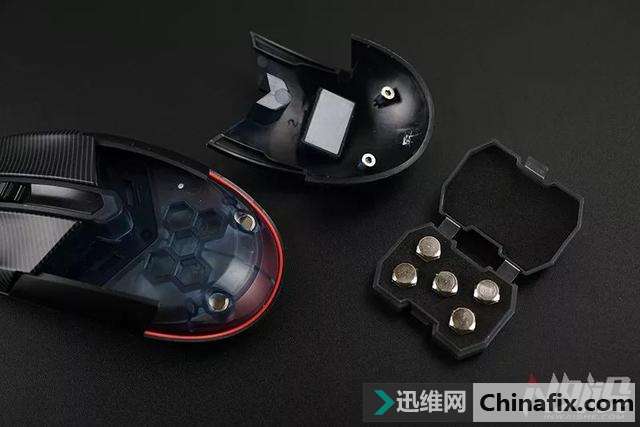

  I-ROCKS锆Zr-60游戏鼠标尾部预留了自定义配重仓,后盖是采用磁铁式吸附。拆卸后盖技巧是需往后推,而非往上翻。后盖组合非常稳妥,没有出现一丝晃动。其中配重仓位置鼠标尾部,所有装上之后无可避免重心会往后偏移。

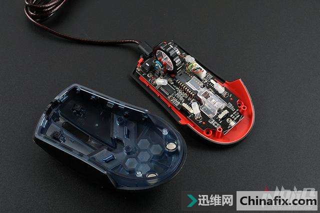

锆Zr-60游戏鼠标拆解:

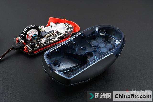

  鼠标只有尾部两颗螺丝进行固定。前端是卡口组合,无螺丝规划。好处是避免了螺丝松紧度而影响到左右按键手感一致性。
  上盖是双色成型,组成了机身表面丰富的背光元素,官方称之为“熔岩”效果。
  I-ROCKS锆Zr-60游戏鼠标通体发光,前后灯珠一共有5颗。

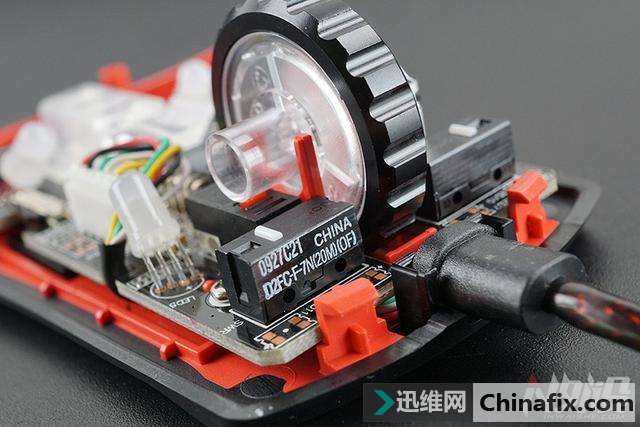

  左右按键横至微动,搭载了主流欧姆龙D2FC-F-7N(20M)白点微动开关。拥有2000万次按键点击寿命,手感表现清脆,反馈感清晰。且分体式按键下,点击手感一致性很好。

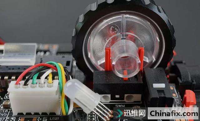

中键YSA红点微动

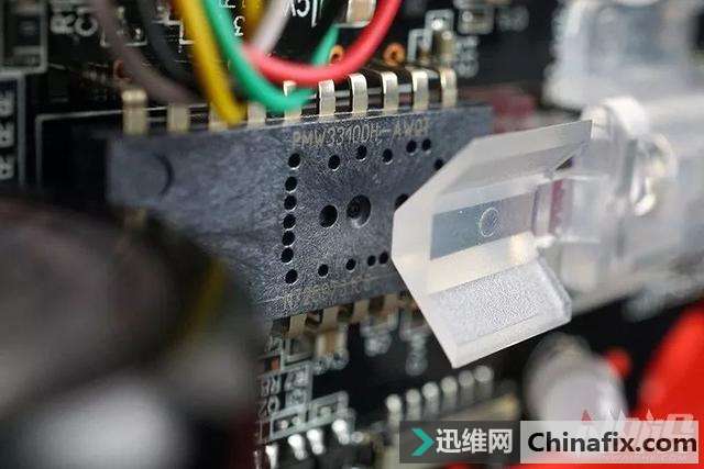

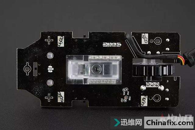

  I-ROCKS锆Zr-60游戏鼠标与同品牌下众多入门级定位鼠标有所区分,搭载了一颗PMW3310光学传感器,预设最高3200DPI,并且静默高度可调。
  该款游戏鼠标终于是加入了板载内存,能够支持储存多组用户自定义配置。主控为常见的维盛方案,灯光RGB控制和按键宏编程都能实现了。
主板背面

  在安装配重前,鼠标净重约98.3g。其中每颗配重重量约3.8g,一共有五颗。鼠标重量可调节范围挺大,满足更多不一样用户运用偏好。

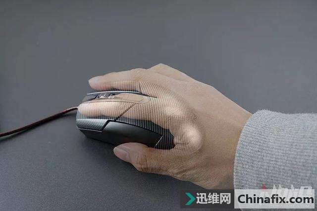

  I-ROCKS锆Zr-60游戏鼠标尺寸为115.3mmx62.8mmx39.3mm,鼠型偏小,100g不到重量还是颇为合适的。初始状态机身重量分布亦算得上均匀,加上中规中矩对称式规划,上手容易适应。需要注意的是,鼠标配重仓规划在尾部,加入配重后,重心会往后偏,尤其是在提拉鼠标过程,这种感觉会更加显著。
  I-ROCKS锆Zr-60游戏鼠标鼠型小巧,小手型用户也能轻易驾驭。其左右手通用规划,且无侧键,彻底去除了侧键误按顾虑。同时,鼠标圆润机身,两侧稍微内陷弧线,可以说是简单实用了,可趴亦可捉。其整体握感与7810R有相似之处,由于外壳表面处理工艺不一样,它们之间触感体验大有不一样。I-ROCKS锆Zr-60游戏鼠标上盖偏滑,但得益于两侧类肤表面,为整体防滑挽回一些分数。
  该款游戏鼠标握感上表现没有能够给人太深刻印象,与其略显平庸的对称式外形一样,中规中矩,属于“万金油”型鼠标,适合的人群非常广泛。

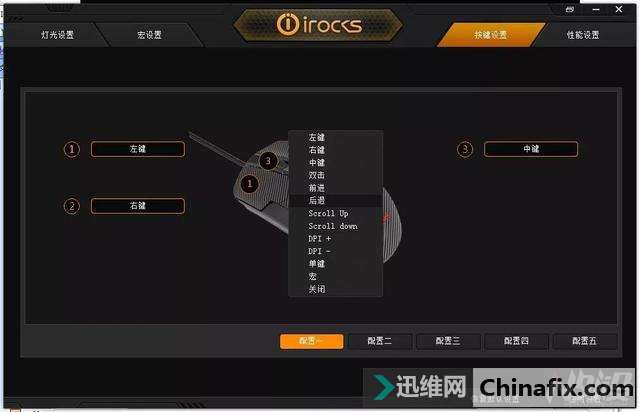

  虽然支持按键功能自定义,但比较尴尬的是该款鼠标只有三键布局,能被设置的按键也就只有中键了,这就几乎形同虚设。

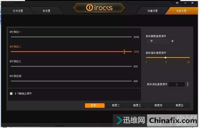

  DPI档位以50DPI步进,预设储存4个DPI档位。其中DPI档位自定义时,只能设置当前所在档位。例如现在处于“DPI档位二”,也就只能单独设置该档位DPI值,其它档位值完全不能动。此外,该档位下自定义,还有一定范围限制,即800DPI-1600DPI,以此类推。

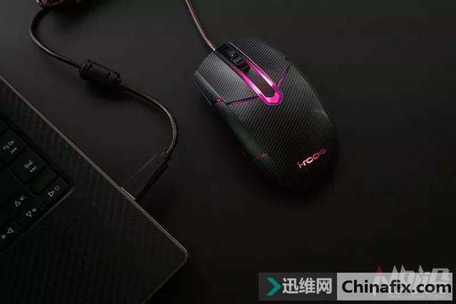

灯光效果

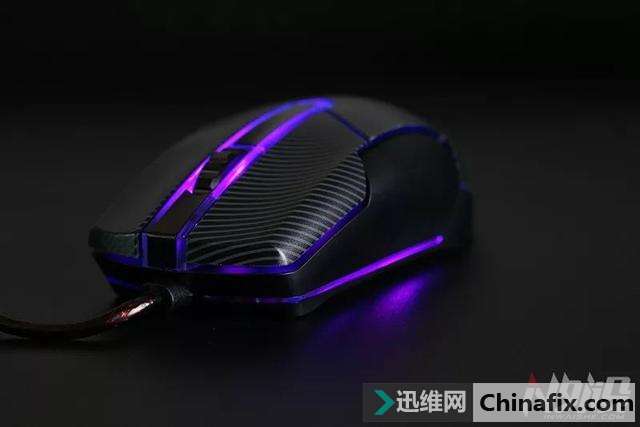

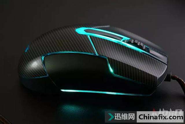

  I-ROCKS锆Zr-60游戏鼠标发光以线条为主,并且遍布了整个机身。其灯光均匀度表现并不好,暗部和亮部有显著区分,细节一般。不过I-ROCKS为之取了一个还颇为贴切的灯效名称:“熔岩”,红色背光下面还真的那么点相像。
