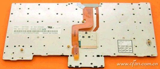

  对于一些注重轻薄的笔记本电脑,金属板+键盘的对流散热方式是和散热管散热、温控风扇散热并列的散热主力,键盘底部金属板与笔记本主板上的散热板相接触,将主板上散热板的热量传递到键盘底部,通过密布的“透气孔”散发热量。如果键盘上积尘或油垢太多,会堵塞这些“透气孔”,影响散热能力。在很多轻薄本、超极本的检查和清洁中,要考虑到键盘面的散热孔及其清洁。

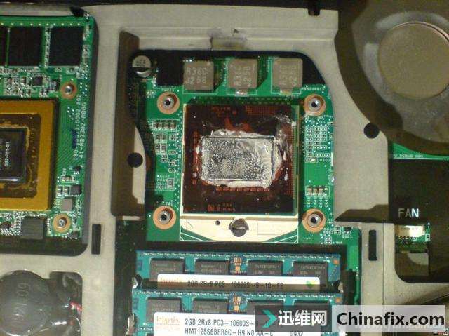

  和台式电脑一样,笔记本的散热片与芯片间也需要运用硅脂等导热材料加强接触,一旦硅脂失效、硅脂层进气或者接触不良,就会出现风扇狂转但排风温度不高,而笔记本的处理器温度却居高不下的情况。在这种情况下,我们需要清理干净旧硅脂后,重新均匀涂满硅脂,并将散热片重新安装好。由于笔记本空间狭小,在涂抹硅脂时一定要注意用量,尽量减少溢出,否则很容易沾染到周围的元件,造成污染甚至短路。
