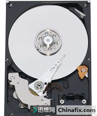

硬盘转速怎么来的?
  硬盘的转速其实是由硬盘中的电机驱动主轴提供,简单点说就是一个马达。通过它带动盘片转转,再结合磁头臂摆动(寻道)来读写数据。这个马达转动的速度就是转速,理论上每分钟旋转的圈数越多,读写文件的速度也就越快。但是,这仅仅是个理论而已。

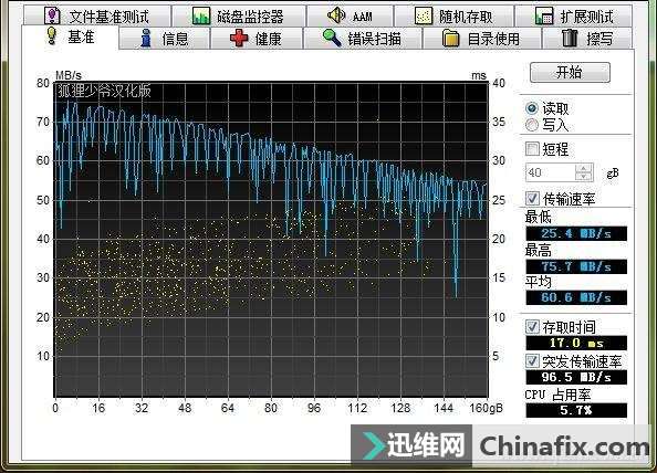

高转速的优势在哪里?
  转速越快,最能体现性能差距的部分并不是持续读写能力,而是随机读写。而且这个差距相当明显,比如说7200rpm的硬盘要比5400rpm的硬盘在随机读写能力上要有20%的优势,但是持续读写能力,能有10%的差距就不错了——别忘了,光盘片转得快没有用,磁头臂的寻道能力二者几乎没什么区别,

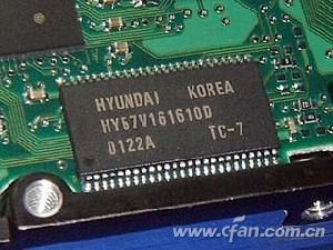

买硬盘要注意啥?
  其实除了转速,机械硬盘更应该考虑的是缓存、盘片数量这两个指标。尤其是单碟容量越大(盘片密度大),缓存应该与之匹配,目前不少单碟容量超过1TB的机械硬盘都匹配了128MB的缓存,甚至不少密度更高的笔记本硬盘(2.5英寸的单碟1TB)配备了256MB的缓存。

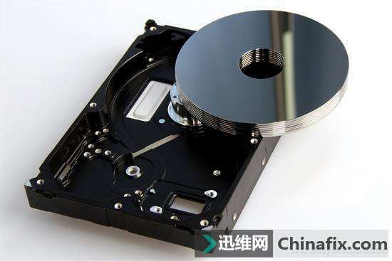

  第二个就是盘片数量。盘片数量越多潜在故障率就会高一些,热量也会大一些(一张盘片要配两个磁头),小编建议一般硬盘3个盘片以内的产品会更好一点,这是一个平衡点,再多热量会大幅度增加,潜在故障率也会增加很多。
