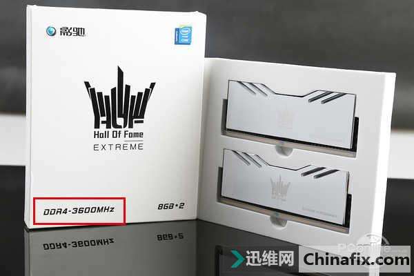

  内存和处理器、GPU核心一样,都有频率,也就是这些电子产品的工作时钟速度,内存主频是以MHz(兆赫)为单位来计算的。在同等架构标准下,内存频率越高,他们时钟速度也越快,反应越灵敏,自然就更好。但和处理器、GPU不一样的是,我们平常说的内存频率是内存的等效频率,而不是内存颗粒实际频率,那么内存等效频率和颗粒实际频率又是什么关系呢?还有人说内存的工作频率又是什么呢?这就要从DDR内存的运行机制说起了。

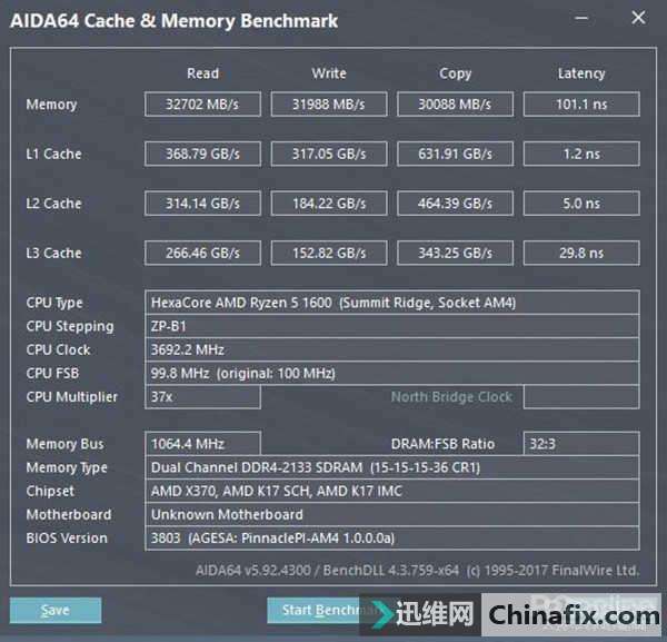

  单条内存是由64bit的内存控制器控制的,双通道内存的意思就是运用两个64bit内存控制器分别控制两条内存,处理器可分别通过这两条内存寻址、读取数据,从而使内存的理论带宽增加一倍,理论数据存取速度也相应增加一倍,就好比马路由单车道变成双车道,这时两辆车可以同时通过而无需等待。
单通道2933MHz内存读写性能
双通道2133MHz内存读写能力
  看上去单双通道真的提升很大,但双通道真的有必要吗?在日常运用中,其实64bit的内存带宽是足够运用的,但有一些场景例外,比如你运用的是强力的核显,核显以内存作为显存,这时候内存带宽就显得捉急了,在这种情况下加装双通道是绝对有必要的。当然假如大家感兴趣,都可以尝试加装双通道,两条4GB内存价格也不会比单条8GB内存贵多少,而内存带宽却翻倍,虽然电脑性能不会翻倍,但性能肯定会有所提升。

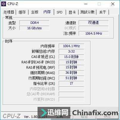

  一般内存都会标有比如“16-16-16-38”这样的数据,我们一般称之为内存的时序,那么这个时序又是什么鬼呢?
处理器-Z可以查看内存时序
  时序对应的数值是CL-tRCD-tRP-tRAS。
  CL全称为CAS Latency,翻译过来叫列寻址所需要的时钟周期。
  tRCD全称RAS-to-CAS Delay,是行寻址和列寻址时钟周期的差值的意思。
  tRP则是指RAS Precharge Delay,意思为在下一个储存周期到来前,预充电需要的时钟周期。
  tRAS全称为Row Active Delay,指内存对某行的数据进行储存时,从操作开始到寻址结束需要的总时间周期。
  这四项内存数据是玩家最为关心的,理解意思后就知道同一频率下内存这四个数据越低,内存的性能越好,反应越灵敏,而这其中最重要的就是第一项数值,也就是CL。而我们一般说“时序为16的内存”就是特指CL值为16的内存。

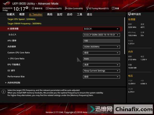

关于XMP/DOCP/AXMP
  众所周知,游戏玩家和DIY玩家在广大消费者中只占少数,大部分还是不懂电脑的消费者,那么他们在用电子产品时最需要的就是能稳定运用而已,也因此,为了内存稳定,厂商通常把内存出厂频率设置的十分保守,而游戏DIY玩家可以对这些内存进行超频以提升性能。但是传统超频内存方式是很麻烦的,要调频率的同时还要调电压,更进一步还要调时序等小参数,然后再一个个通过内存拷机验证稳定性,为了让大家更方便的超频内存,Intel在2007年提出XMP内存标准。通过了英特尔XMP认证的内存,SPD中有两个或更多频率设定档案,只要在主板BIOS中启用这些预设的XMP档案,即可将内存条自动超频到1600或更高值,简单的说就是一个傻瓜式一键超频的东西。
关于怎么选择内存 你想知道的都在这里! 图
  虽然XMP标准是intel提出的,但是处理器市场除了Intel还有AMD,为了照顾AMD消费者,AMD和主板内存厂商也合作做出在AMD平台运用的XMP标准,但是这个叫法在不一样厂商叫法不一样,比如在华硕BIOS内称为DOCP(Allows you to select a DRAM O.C.profile,and the related parameters will be adjusted automatically允许你选择一个内存超频档,同时与之相关的参数都会被自动调整),而在微星主板则更简单粗暴,在XMP前面加了个AMD的A字,称为A-XMP。
