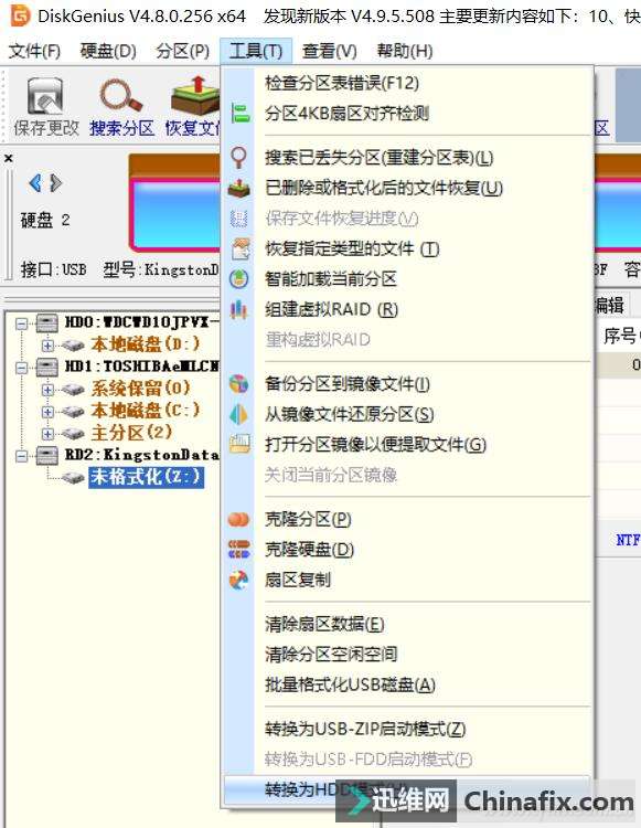

      启动盘相信不少小伙伴手里都有一个专用的,万一系统坏掉了能及时修复,不过估计很多人都不知道,启动盘的启动模式还不尽相同。现在来看,USB-HDD是最好的一种启动模式,它是将U盘模拟成硬盘运用,兼容性最佳。如果你不清楚自己U盘是什么模式,不妨跟着小编把U盘启动模式改一下吧!
  在电脑上插入U盘,并运行DiskGenius(百度搜索即可获得)软件,坐侧单击点选中自己的U盘盘符(不是设备!)后,单击上方工具栏的“工具”,下拉菜单中选择“转换为HDD模式”。

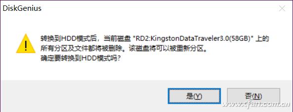

  弹出菜单中检查一下设备名称是否是要转换模式的U盘,注意不要错哦!同时,这一步骤将清空U盘所有数据内容,要特别留意。

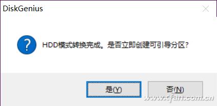

  模式转换完成后,DiskGenius会提示是否创建可引导分区,单机“是”继续。

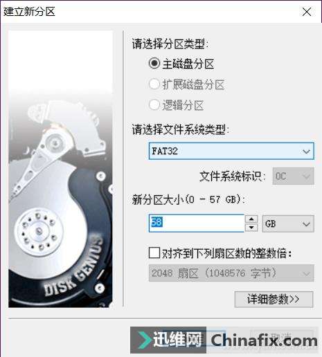

  在建立新分区窗口中,小编推荐默认设置单击确定执行格式化分区,注意选择文件系统类型。

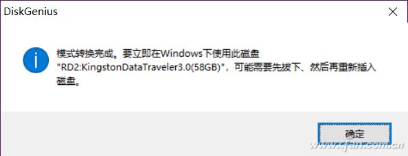

  完成所有工作后,DiskGenius会提示重新插入U盘,这样一来U盘就完成模式转换,变成USB-HHD模式了。大功告成,是不是很简单?
