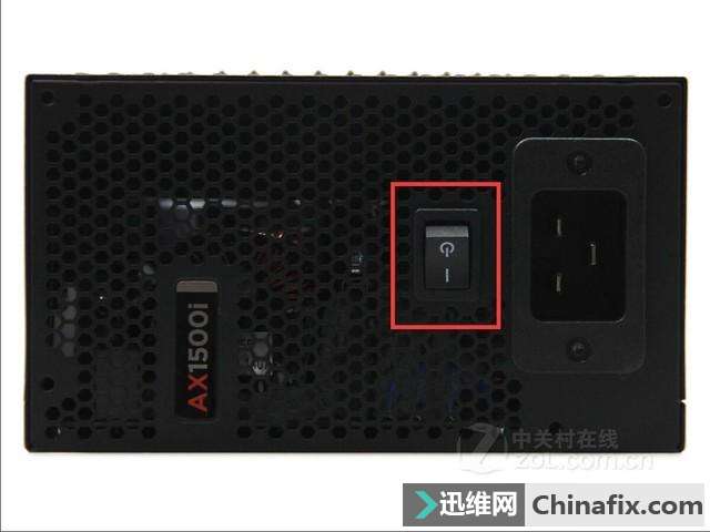

2、电源开关未开/电源问题
  其次,如果在主板跳线安装检查无误,且机箱开关按键无问题的情况下,则应检查电源输入处的开关是否打开,如果排插、PC电源保持开启,且跳线和开关完全无误的情况下仍不能开机,那么即可初步判定是电源的破坏或问题。
电脑打不开机如何维修检查电源开关 以及电源问题
  在没有其它电源可替换的情况下。此时我们应该拔掉电源所有输出插头,保持输入供电后短接绿色以及黑色线,尝试打开开关查看电源风扇是否转动且运行,如果不能,就可以判定PC电源破坏了。

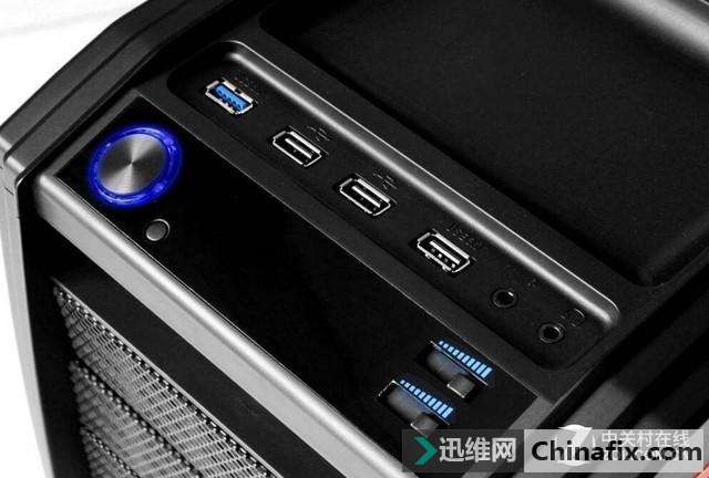

3、机箱开机按键问题
电脑打不开机如何维修机箱的按键问题很少见但也应当排除
  此类问题比较好排查,当成功短接“POWER SW”针脚并且能够正常开机;且开机跳线安插正确的情况下,依旧无法开机的,那么就请查看机箱开机按键是否有问题,比较简单的方式是将“RESET SW ”跳线安插到“POWER SW”针脚中,如果能够正常开机即可判定机箱开机按键问题。

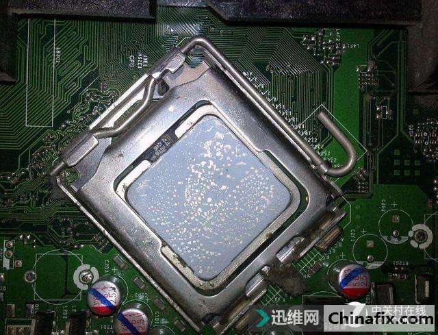

1、处理器过热
  处理器运用年限较长后,处理器上盖和散热器之间的导热硅脂已经烤干,将会严重影响散热效率,重则导致主机无限重新启动无法开机,此时应清理处理器散热器以及机箱内部灰尘,补加硅脂后再次尝试开机,平稳运行一段时间看看。
电脑打不开机如何维修老平台应该检查硅脂是否被烤干
  像“IVB”这种老平台的发热量都比较高,且运用几年后箱体内部的灰尘过多,导致处理器或是显卡过热最终打不开电脑的情况非常多见,这时耐心的全方位清灰不仅能够让你的主机“复活”,还能够一定程度的提升整机速度。

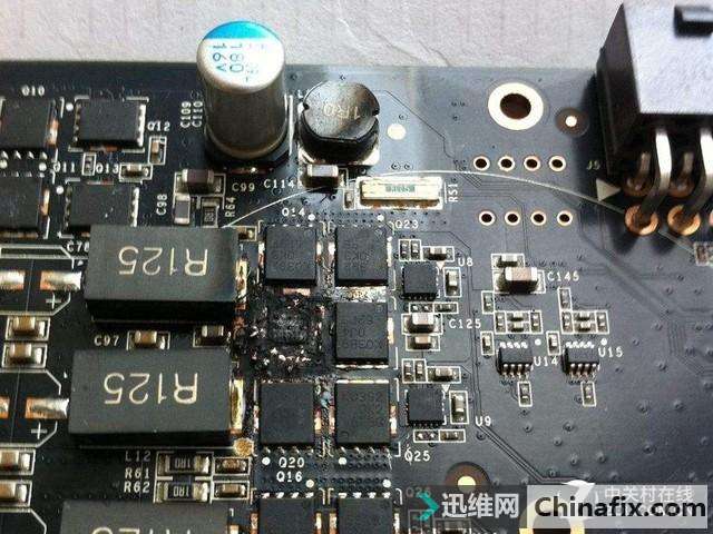

2、核心硬件问题
  这类问题就比较麻烦和严重了,一般是处理器、主板或是显卡等核心硬件出现问题,烧毁后无法正常开机,此时需要不断随之替换相关硬件直到成功开机为止,哪个核心硬件替换后能够开机就是哪个部分的问题,在保修期内还是尽量找售后来搞定此类问题。

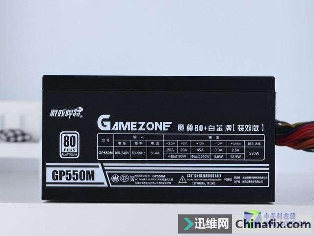

3、电源供电不够
电脑打不开机如何维修学会看电源铭牌中的额定功率等参数
  此类问题一般出现在新手机的首次开机中,当整机的效率需要大于PC电源的额定功率甚至更高时,那么整机将会出现供电不够的情况,全机的风扇转1、2秒钟就会所有停掉,再按开机键将会重复这一现象,此时需要更换更大额定功率的电源产品,并检查原先的电源是否存在虚标现象;相对于问题类问题,电源供电不够的问题还是比较好搞定的。

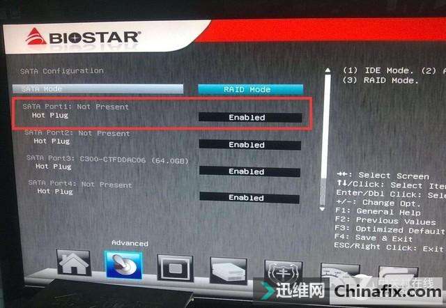

1、硬盘设置错误
  很多用户现在组装新手机都会采用SSD+机械硬盘的搭配,这也能够兼顾速度以及容量的双重需要,但新手机组装完毕或更换、添加新的硬盘后,会发现开机后直接进了BIOS却并没有进入到Win操作界面。
  这是个非常常见的问题,这时需要先进入主板BIOS中,将硬盘启动项第一列顺序优先选择SSD固态硬盘,这样就能够先读SSD里的系统了。
电脑打不开机如何维修检查BIOS设置中的启动项
