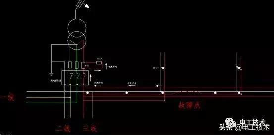

二、查找方式
为了尽快锁定问题点,在配电室取下三相RTO保险熔体,在c相RTO保险进出线端子上串联一个1000W电炉,合上漏电断路器,用钳形表测得电流4.7A,此时整个线路电压10V左右,属于安全电压范畴,但我还是要求登杆测量人员不能直接接触线路、设备。
人员分工:一人登杆测量电流、我负责监护和记录数据。
三、问题查找
1、首先决定到有分支线路的三线01#,测量三线主线电流均为0.1-0.2A电流,在测量分支线时发现有两个导线电流显示3.75A,判定问题在三线01#杆分支线后(三线01#杆分支线路共计4个单相用户,架设5根导线)巡视人员在三线分支线03#杆发现有两根线交缠在一起导致线路短路。处理问题后试送电电流表c相电流显示25A,试送电成功,线路恢复正常运行,整个查找、处理过程用时28分钟。
四、总结
1、此问题查找方式采用了配电室内串联电阻,通过短路点使零线与RTO熔断器进线侧构成回路,使其整过回路达到4.7A电流,无问题线路基本无电流。
2、在查找问题时,线路上处于安全电压,降低了登杆人员的触电风险。
3、如果强制向线路恢复供电后查找问题,有可能轻则烧断熔体、设备,重则烧坏变压器。
4、查找问题时间短,能够准确判断短路点的方位和位置。
