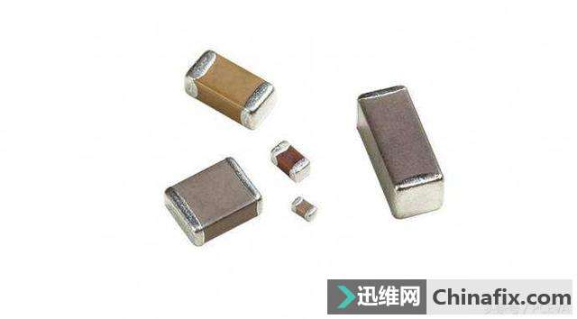

MLCC多层陶瓷电容:
  这些不起眼的小电容和大家关心的大容量电解电容一样重要,主要在电路中担负起滤波的作用。
  MLCC具有压电特点,所以它同样是电流声的来源之一,在很长一段时间里电感替他背了不少锅。逆压电效应:当在电介质的极化方向上施加电场,这些电介质会发生变形,当电场去掉之后,电介质的变形也会随之消失,在这个过程当中可能会有嗡嗡的电流声产生。
  在高端电源的问题案例当中,MLCC多层陶瓷电容失效占比很大。而MLCC失效的原因也有很多,比如热冲击破裂(波峰焊、回流焊、人工焊接或修复时快速变化的温度)、扭曲破裂(SMT贴片过程存在瑕疵)、材料失效等等。

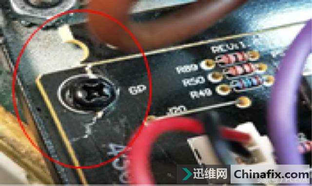

过长螺丝导致短路
  如果说MLCC破裂失效还有一些意外原因在其中的话,这个问题原因就显得比较愚蠢了,太长的螺丝可能导致PCB短路。

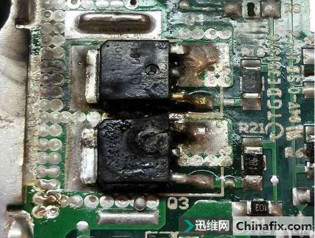

IC和MOSFET破坏
  生产线若以高于正常的速度运转,过高的热量会给IC及MOSFET造成轻微的损害,并在长期运用过程中发展到失效的水平。

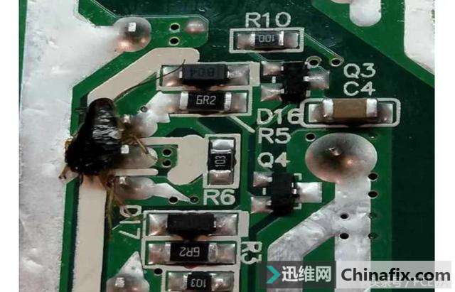

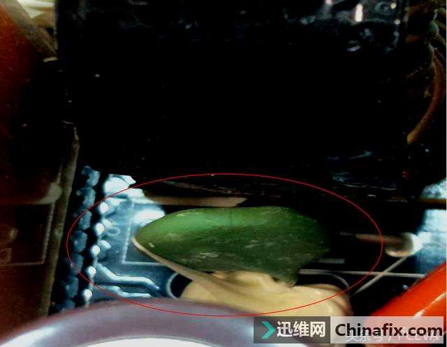

漏洞,这次是真的漏洞:
  在这里漏洞不再是软件漏洞,而是真正本意中的虫子。很多国产电源会在PCB和底壳之间加入一层泡沫,这让一些老外感到很迷茫,其实这些泡沫是为了防止昆虫进入后引发短路。有统计表面因虫害引发的电源问题占比10%左右。不管是高端还是中低端电源,无论是否在元件上堆料,都不得不面对这个略显滑稽的天敌。
