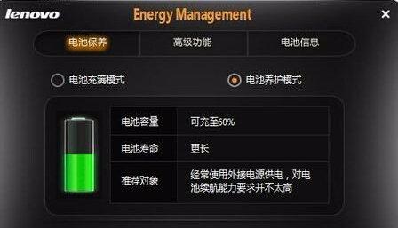

检查软件问题
  一般来说,很多电脑品牌如戴尔、联想、索尼等,均会为自家笔记本配备电源管理软件,如果启用了某种“电池保护模式”,电源管理软件在侦测到用户运用交流电源后会禁止电池充放电。
  以此来延长电池运用寿命,所以,如果你发现自己的笔记本不充电,可以先进入相关的电源管理软件中,关闭电池保护模式或是勾掉禁止充电选项,如果硬件没有问题的话,电池就能够充电了。

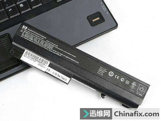

硬件本身有问题
  电池自身的硬件问题。通常来说,我们可以运用重新启动电脑、重新插拔电池来判断,如果电池依然无法充电,不妨安装一些硬件检测使用,获得大概的电池损耗参考信息。
  如果确定是电池硬件问题,可找相关专业技术人员进行检测更换。

  1、检查电池,看看是否线路出现了松动,连接不牢的问题。
  2、如果线路正常,还是充不进去,可以看看是否是电池的充电器的电路板坏了,换一个试试。
  3、如果线路正常,充电器是好的,那可能是电脑内部的回路板出现问题了。
  4、电池已经老化了也有可能。一般电池用来3年左右,基本都老化了,即使是锂电池。到维修店去检查下。
  5、一般需要等电池用到20%左右,就需要充电了,不要等到0时再充电,那样太伤电池了。
特别注意:
  有的时候是电源适配器问题,坏的情况也比较少,如果有万用表,可以测验一下输出电压。

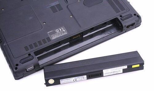

  笔记本电池无法运用,插上交流电,显示0%可用电源已接通未充电,也就是一直充不进电。笔记本对于这种,0%可用电源已接通未充电如何维修?
  有一种情况笔记本电池无法运用,插上交流电,显示0%可用电源已接通未充电,也就是一直充不进电。笔记本对于这种,0%可用电源已接通未充电如何维修?这是不少笔记本运用人所可能面临的一个问题。
0%可用电源已接通未充电的原因
  造成笔记本电池出现,0%可用电源已接通未充电,也就是充不进电,多数是由于笔记本电池老化或者日常不注意保养导致,比如,很多笔记本电池,经常将电池电量用至耗尽,直至电脑自动关机,这样很容易损毁电池。
  另外,有些笔记本电脑用户,将笔记本电池厂区取出,放置不用,这种将电池取下来存放起来,也会损耗电池,造成笔记本电池电池续航越来越差。
  那么遇到0%可用电源已接通未充电如何维修?
  首先检查笔记本电池设置是,是否禁用了电池充电,另外一些笔记本电池管理软件也有禁用充电功能,大家可以检查一下;另外,也可能是放的太久没用了导致哪里接触不良。打开笔记本清清灰,把电源线,电池拔插一下,也可能可以搞定。
笔记本电池不充电的原因
  如果检查设置没有问题,那么多数是笔记本电池内部控制线路或者电芯出现问题,需要拿去检修。
  另外,值得一提的是,有些笔记本电池运用久了,过度放电,导致出现,0%可用电源已接通未充电,后期拿去维修,即便修好也会出现电池续航和寿命不长,最好建议购买一个新的笔记本电池。
