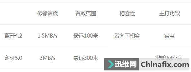

然后,蓝牙 5.0 和前一代蓝牙 4.2 相比,它的传输距离更远、速度更快。理论上的有效距离是 300 米,也就是整个家庭或整间办公室里的移动设备都可以稳定连结。而速度最快则是可以达到 2Mbps,让反应更快、性能更高的蓝牙设备更有可能被运用。除此之外,它还大幅增强了蓝牙广播的数据传输,能为商用蓝牙带来更好的未来,让运用蓝牙做为标准的物联网使用更加强大。
