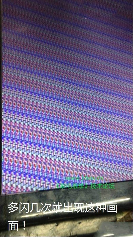

    收到同行送来的故障机壹台Envision易美逊L32BN81液晶电视,故障表现是开机播放几分钟就会出现类似“打隔”的现象,图声时有时无,背光正常。电视观看久了就弹出一种花格(花屏,如下图2所示)出来;从现象看,估计是主板出问题了。

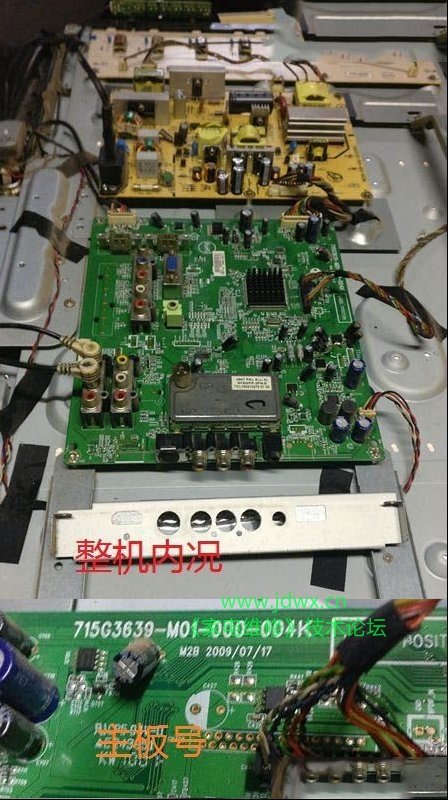

        首先拆盖检测电源板上输出的5V、12V、24V电压都正常,目标就转移到主板上来了。开机等待故障出现时,当测主板上的其中一个稳压块(1.2V)的时候,表针会随着图声打隔时,此电压会一上一下地摆动,手摸此稳压管发热严重,再理电路,前面还有一个3.3V的稳压块,手摸上去更烫手,说明问题就在此处了。

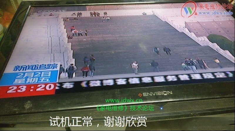

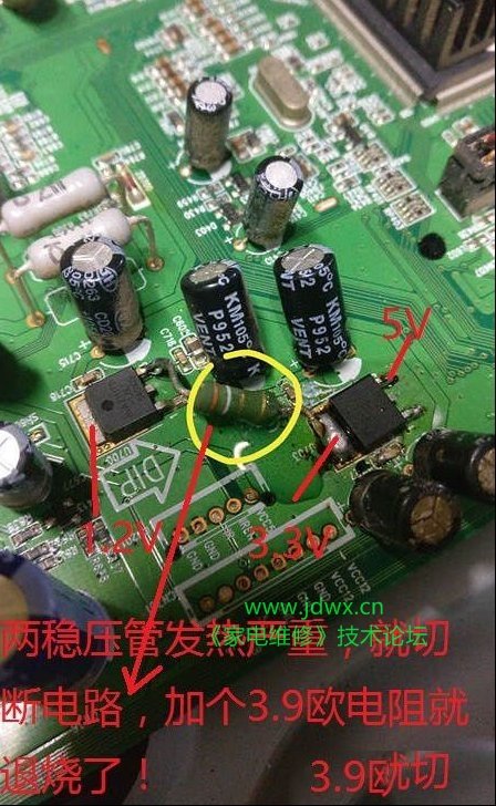

         先代换此3.3V稳压管,开机后,几分钟就发烫,再加散热铝片,看了半个小时左右,故障又出现了,散热片也烫手,说明电流过大引起的。在线测量电路没有存在短路情况,代换了旁边几个滤波电容也无效,就在苦思瞑想之际,切断此两稳压块的连接电路,加个3.9欧的电阻上去。试机后,两稳压管全都不发烫了。连续试机几小时,安然无恙,电视故障修复。
         说明一点,注意不是并联,是串联在两个稳压管之间而已,3.3V稳压管输出电压断开负载测量时有近4V的电压,估计是这个稳压管输出电压、电流过大,引起1.2V稳压管发热过大,从而引起主板保护。加个电阻目的是限流,有些电路串有一个电感,可能也是起到一个缓冲的作用。
       有些朋友可能会说电阻也会过热引起烧坏,其实这没必要担心。我试机时都用手摸过了这些元件,都是在常温状况。我之所以要加个电阻,是参考了很多主板,在稳压管前面有加电阻限流的;有加两个M4二极管限流的,其目的就是防止稳压管过热。
