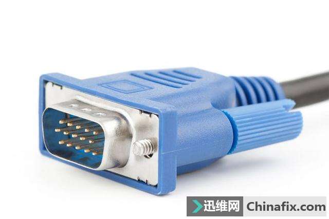

  用惯了USB等新兴外设接口的小伙伴,可能会习惯性地认为所有外设都能热插拔,其实完全不是这样,例如视频接口中,HDMI和DisplayPort可以进行热插拔,但VGA、DVI就不可以,如果小伙伴在电脑运行中直接更换VGA显示器,就会发现电脑不会自动切换显示器,最后还是不得不强制关机,重新启动以识别新显示器。相似的还有PS/2键鼠接口、COM(串口)等,不过它们已经濒临消亡,很少见到了。
  强行热插拔不支持这一功能的接口,不仅会造成系统识别问题,严重的还可能因为电流冲击而毁坏接口、设备,甚至主板。小编在开机插拔VGA连线的测验中,曾经显著感受到接口传来的电流(小编哥哥是有练过才敢这样做,大家千万不要尝试),人都能显著感觉到的电流,对电脑和设备的冲击当然是很具有破坏性的。
会电到人的VGA接口

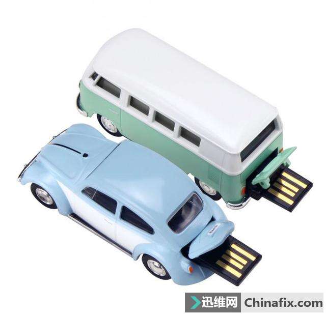

  所有的热插拔针脚都会将金手指规划得长短不一,其中最长的针脚大都是供电线路,而短针脚有些是数据传输线路,有些则是断路检测针脚,又或者是对电流比较敏感的线路。这样在拔出接口时,在接口断电前就可以停止数据读写,或者自动检测到拔出动作,并且在断电前先断开敏感线路,保护数据和设备的安全。
USB接口的长短针脚规划非常显著

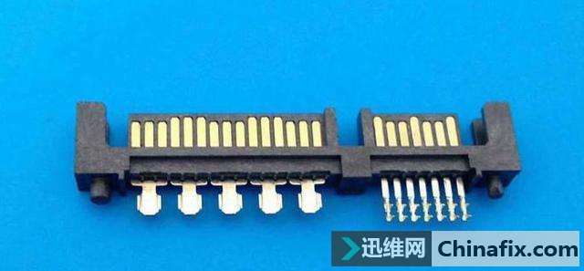

  其实通过这一识别方式,我们还会发现机箱内也存在着一个可以热插拔的常用接口——SATA。较新版本的Win系统中,在控制面板-系统设备-硬盘上右击选择“卸载”,即可对SATA硬盘进行热插拔。但需要注意的是,热插拔硬盘必须运用电源提供的原生SATA供电接口,不能运用大4Pin供电接口进行转接。
