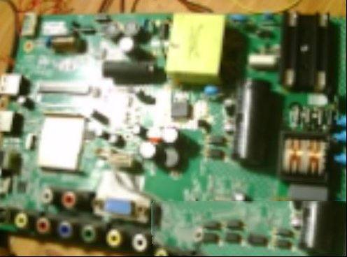

    收到同行送来的故障机壹台康佳32电视,故障表现为三无,这台机器已经被其他师傅拆开维修过,要换板,拆开一见三合板,型号为33017333,检测12V只有6、7V,背光电压100V,也降到60V左右,查滤波电容无鼓包,无短路,难道是没有二次开机所至电压没升髙,后测5V,3、3V,2、5V都为0V,查电路是由12V经FR9888降压5V,再经二个1117变3、3V,2、5V,因有6、7V输入到FR9888的2脚,而3脚也应该有5V输出,而无,查外围无问题,判断FR9888损坏,由于手头上无配件,只好想办法代换,因手头有12V转5V和3、3V小板,用它代换电压正常,试机,一切正常,维修成功。
