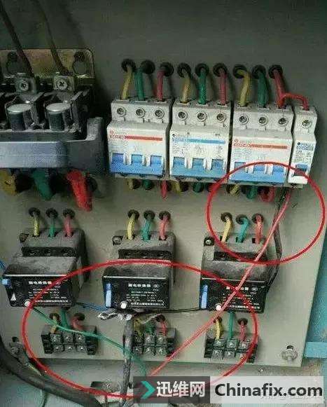

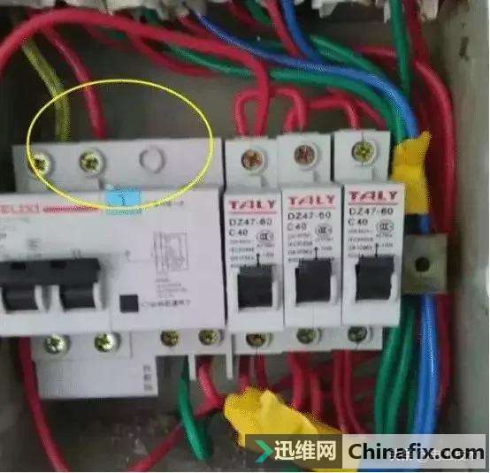

    买房之后肯定是要面临装修的,而在装修时的第一步大多都是水电先进场,如果水电没有做好,日后运用起来不光是麻烦,有可能还会存在一些安全隐忧。就拿漏保来说吧,大多数人在装修的时候都知道漏电保护的作用,有时候一些年轻的电工会说“已经装了漏报,并不需要接地线了”,话虽如此,家里面电器虽然依靠零线和火线一样可以运作,但实际上地线是必不可少的存在。装修老电工提醒:哪怕装了漏保也别忘“这根线”,别拿生命开玩笑。
首先让我们来了解一下漏报的原理,漏保顾名思义“漏电保护”,让检测到家里面电线的电流出现异常的时候就会立马断闸,避免对人造成伤害。但现实操作中真的会是这样吗?实际上并非如此,光有漏报的话,其实过于简单了,一般等到电到人了漏保才会真真断开电源,这个时候已经晚了。
而有了地线之后就不一样了,因为出现漏电情况时,地线会把电流导入到地里面,然后再造成漏保断闸。也就说这两种东西都是不可缺少不可提到的,漏保有了地线才能更好的检测电流,而地线有了漏保才能起到保护人生命的作用。别觉得这样做很麻烦,不怕一万就怕万一,毕竟每个人的生命只有一次,如果自己都不珍惜,谁又会珍惜呢?
那么对于地线来说,我们应该如何去安装呢?因为地线会把多余电流导走,而在这个过程中会产生一些热量,所以我们不能运用太细的电线,要不然很容易出现电线老化起火的问题,一般来说比自己正常运用的电线要粗一点点就可以了!
现在大家知道地线的重要了吗?哪怕是家里装了漏保也不要忘记安装地线哟!不知道你家里装修的时候有没有安装地线和漏报呢?如果你还有更好的建议,不妨留言分享给大家。
