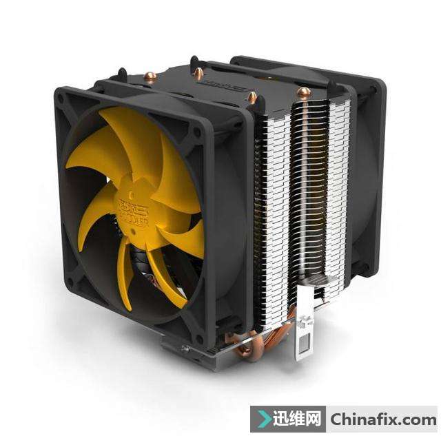

立式散热器好不好?
  现在还有些采用立式散热片,需要自己安装风扇的处理器散热器,小编建议大家在安装时也采用不一样方向旋转的安装方式,同样可以避免共振问题,降低振动与噪声。另外朝向内存一面的风扇应选择吸风方式,可将内存附近的灰尘尽量吸走,减小此处灰尘堆积造成的接触不良。
超频三黄海系列处理器散热器,风扇为两面对称结构,这样的风扇可选择安装方向
