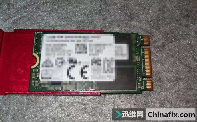

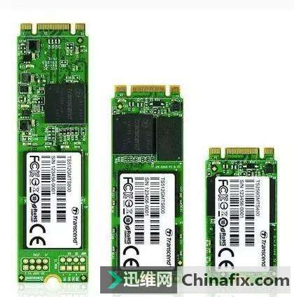

  M.2接口的长度分为2240,2260,2280,怎么解释呢,22是宽度,也就是M.2固态硬盘的宽度40,60,80这类是长度,40=4厘米,60=6厘米,80就是8厘米。而至于2240这个尺寸,同学们最常见的典型大部分是运用在某些笔记本上的,比如这样的。
固态硬盘怎么选  2260的固态则比较少见。

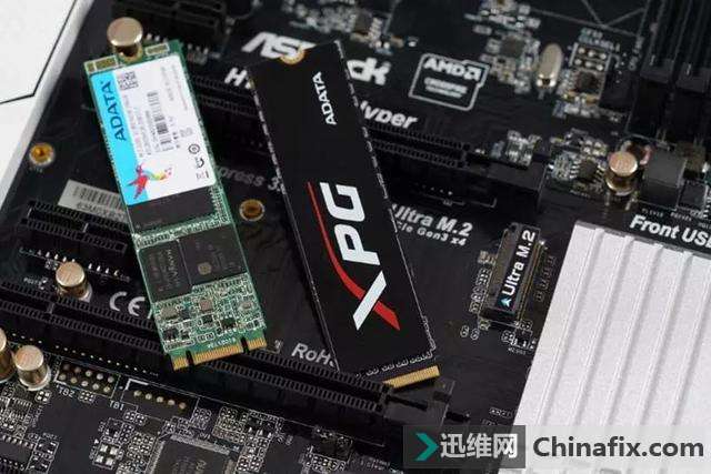

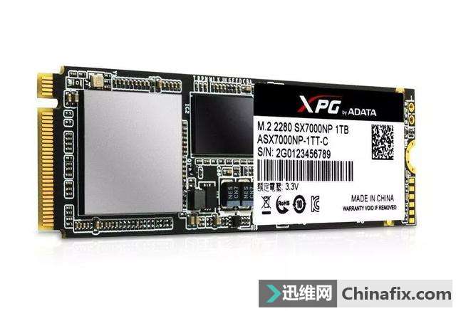

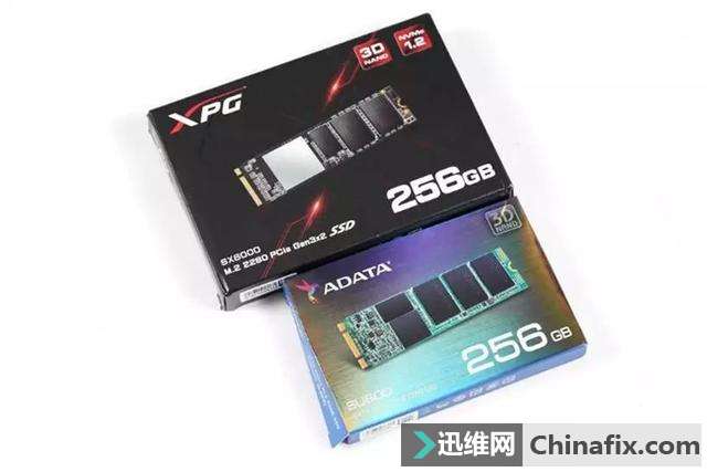

固态硬盘怎么选  2280这类的固态就非常多了~比如说威刚的SX6000系列的固态硬盘和威刚走SATA通道的SU800。
固态硬盘怎么选  如何辨别是走SATA通道或者是PCI-E通道呢?通常而言,包装型号规格上会有说明。

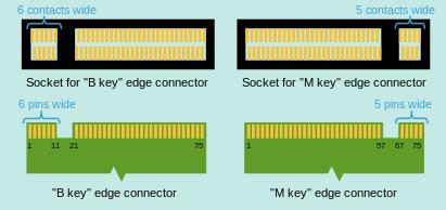

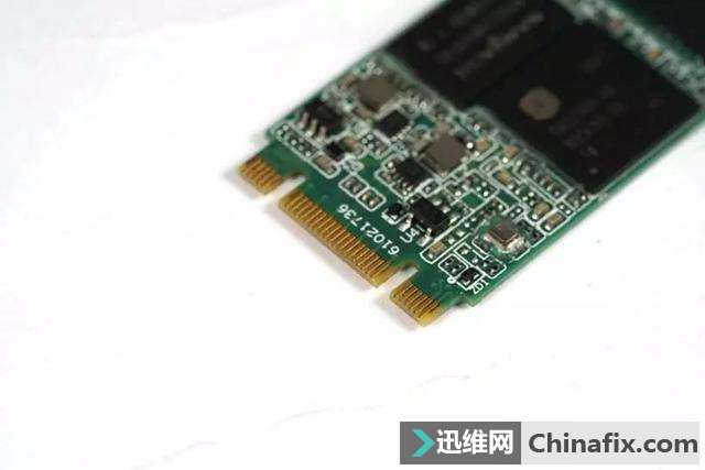

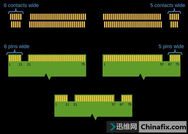

  还有B-key和M-key,还有一种是B+M key接口。
固态硬盘怎么选  这两者有什么分别呢?首先是针脚定义的不一样,B-key可以看到下图,是6根金手指,M-key的话只有5根金手指。
  B-key的话最高只能走到PCI-E x2,以及SATA通道。也就是我们日常所看到的SATA通道的M.2的固态硬盘以及只支持10GB/s的固态硬盘,比如文中所述的两种威刚固态硬盘就属于这种。
固态硬盘怎么选  M-key的话可以走到PCI-E 4x,所以M-key的速度会比较快~

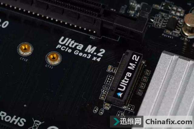

固态硬盘怎么选  下图中,华擎这张主板在PCB上直接有标识PCI-E gen3 x4,这什么意思呢~PCI-E是支持PCI-E通道的硬盘,gen3是接口是PCI-E 3.0,x4,也就是上文所述的M-key,也就是支持顶级的M.2接口的固态硬盘,比如SM961,960pro这种。

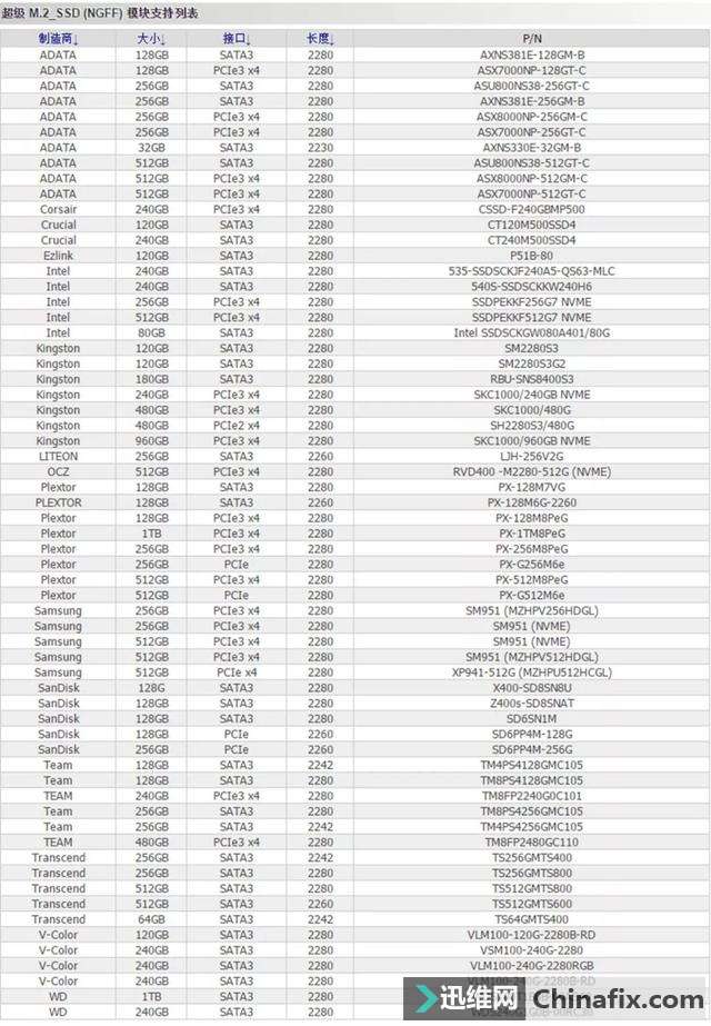

  我们如何辨别手里的主板上M.2接口到底是支持B-key接口的固态,还是M-key接口的固态?这时候,主板厂商官网的讯息就是我们最好的帮手。
  比如文中所拍摄用的华擎h170 pro4/hyper。我们在华擎的官网上可以看到。它的M2接口即支持B-key,也支持M-key。

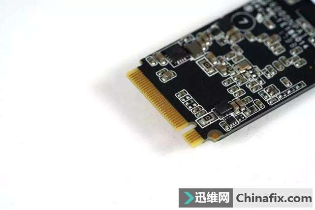

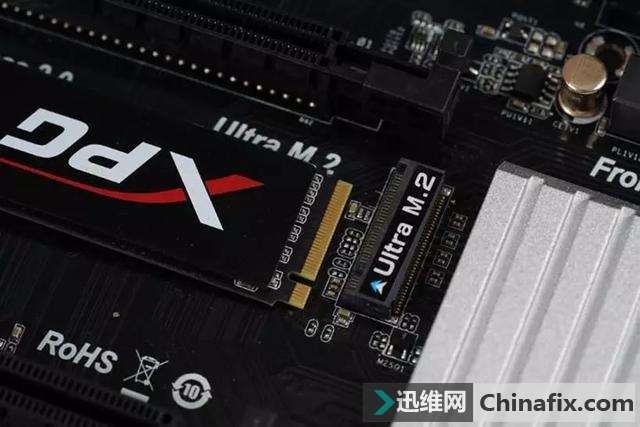

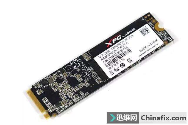

  先放一张采用M-key接口的威刚SX6000NP 256G。
固态硬盘怎么选  可以看到,它的右侧金手指只有4根,是符合M-key针脚定义的。所以这是一张支持M-key协议的固态硬盘。但受限本身产品定价以及规格速度限制,它的上限也依然只有X2,也就是10GB/s是这块SSD的上限。

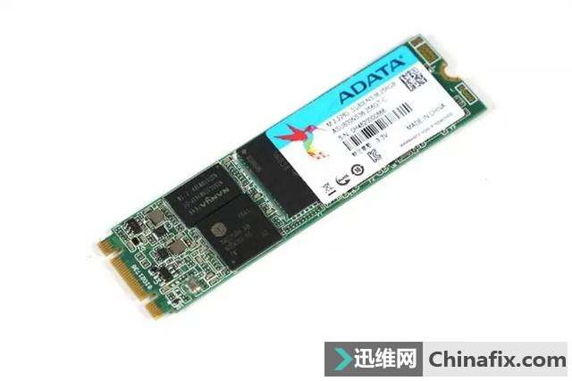

固态硬盘怎么选  再看看另外一块SSD,它采用的是B-key接口,刚才文中有提到过B-key是支持SATA通道的M.2的固态硬盘的,所以这块SU800虽然采用的是M2 2280大小,但是他的性能其实和传统的SATA固态硬盘并没有什么分别。仅仅是换种方式接在电脑上。(可以省两根线啊!!难道不是么?)
固态硬盘怎么选  可以看到,他右侧的金手指数量是5个,完全符合B-key接口针脚定义。

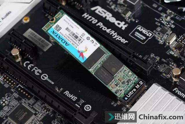

固态硬盘怎么选  但好在现在主机板也还算是比较照顾老硬件的兼容性,所以哪怕是Z370这类最新的主机板,也是有一定概率支持SATA通道的M.2接口的固态硬盘滴~
  下图中,这是一张H170。可以看到B-key接口的SU800接上去毫不费力。
固态硬盘怎么选  M-key接口的固态硬盘也毫不费力。兼容性是真的好。
