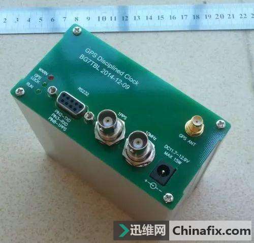

由BG7TBL规划制作的GPSDO

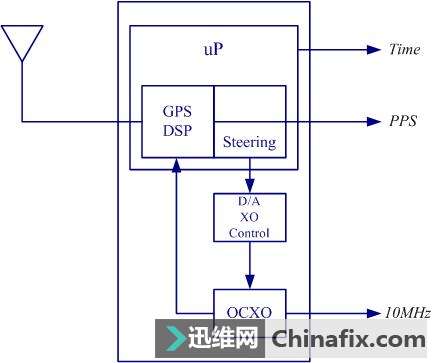

GPSDO的工作原理相似于锁相环(PLL)的结构,首先,GPSDO设备内部都有着一个参考振荡器,产生一个1PPS(每秒一脉冲 Pulse Per Second)的信号输出。这一信号将通过与GPS信号的相位进行对比,找到两者之间的微小误差并进行调整,从而使得GPSDO的本地振荡器中的信号拥有和GPS相同的长期稳定性。而短期来看,本地的本振信号又提供了足够好的短期稳定性。在GPSDO上一般会有1PPS信号输出和10MHz信号输出,我们可以用这两个信号来作为其他对频率稳定性要求很高的设备的信号基准源。那么问题来了,什么样的设备需要这样的频率稳定性呢?

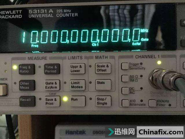

首先,最先考虑到要运用GPSDO的设备是那些精密测量仪器。想要测量频率或占空比的频率计最需要一个精度高、稳定性好的基准源。而SDR和微波波段的无线电收发器也需要一个精度高且能够保持长时间稳定性的本地振荡器。对于微波电路来说,本振极小的温飘也会导致工作频率一个较大的改变,因此在要求较高的使用中,GPSDO几乎是必不可少的。除此之外,一些计时设备和网络机房中的交换设备也对于时间的长时间稳定有着高要求。至于音响器材上的振荡器要不要用GPSDO来替换……你认为呢?
