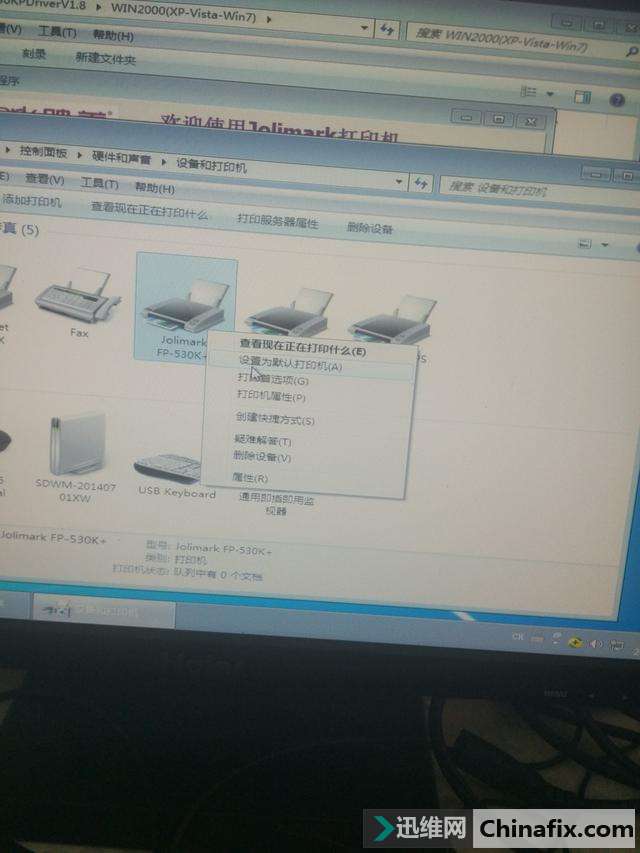

      今天客户拿来个电脑说不好使,我一看开机正常。客户说打印机无法打印,打印显示时显示另存为。
打印机无法打印

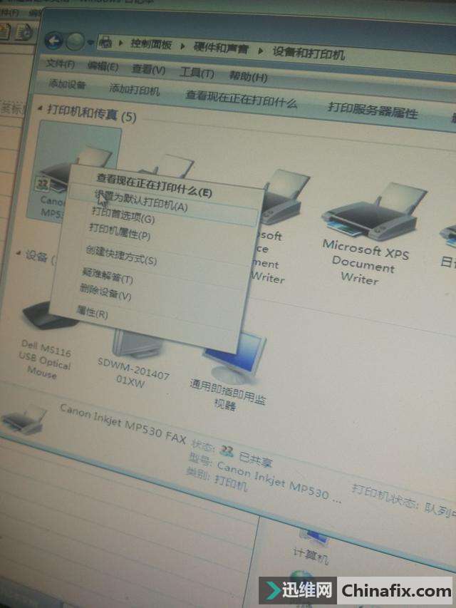

  这种问题常见,一般是默认打印机选择错误了。然后我默认打印机改过来了。

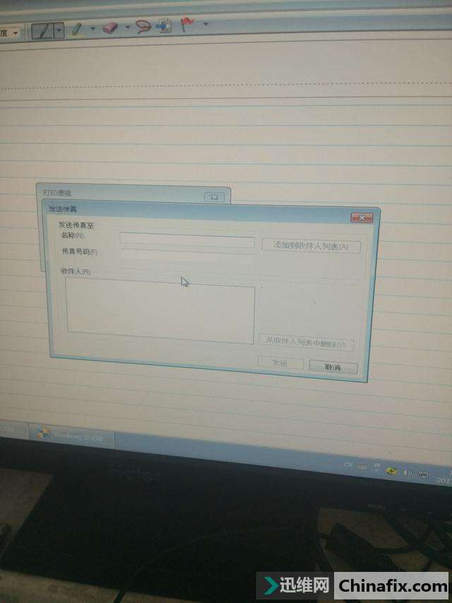

打印机无法打印  试验一下好使不,显示发送传真。

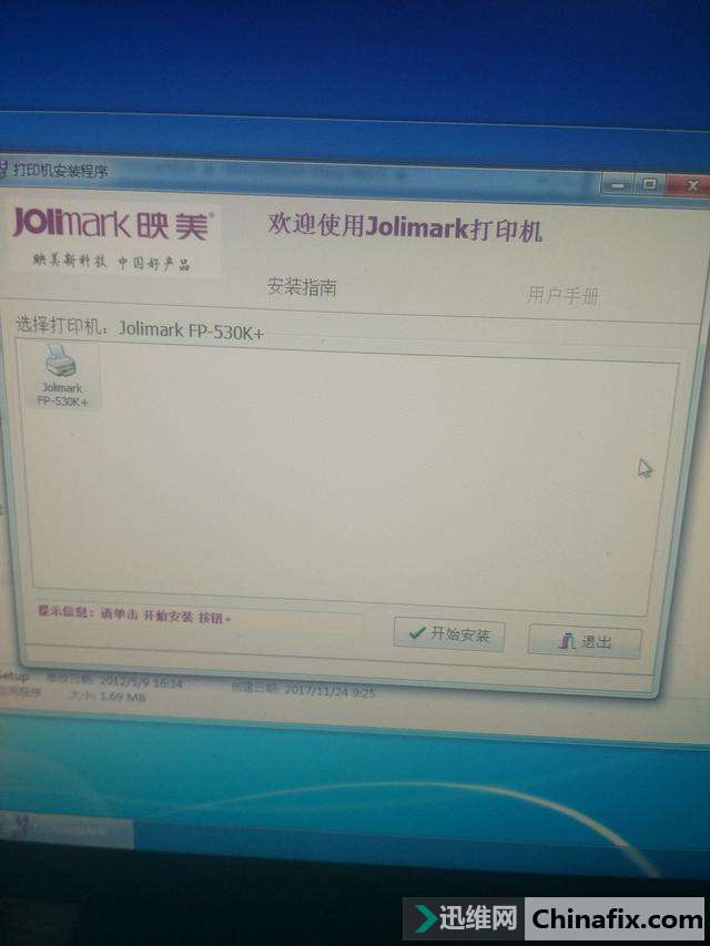

打印机无法打印  我一看这个打印机也不对啊,问了一下客户的打印机是映美530的。这个驱动是同事安装的。在安装个映美的驱动吧。

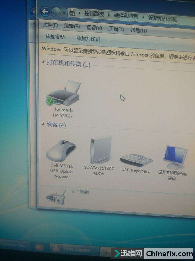

打印机无法打印  安装完把映美的设置为默认打印机。
打印机无法打印  这回在打印正常了,为了以后在出错,我把他的虚拟打印机都删了。
