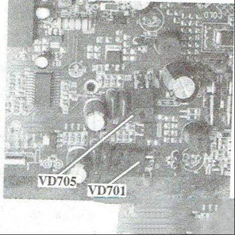

    收到其他维修同行的一台康佳LED42F1300NF型液晶电视(主板编号35018384),开机后屏一闪即灭。上电开机,测量C901两端电压为300V,正常;C967两端电压在开机瞬间为12V,随后降到5:9V,正常值应为稳定的12V;CW963两端电压在开机瞬间为110V,随后降到59V,正常值应为稳定的100V。从实测的数据分析,判断故障原因可能是灯条或背光电路损坏。为了更准确地判断故障点,将LED维修灯条插入主板开机,维修灯条也是一闪即灭,说明故障在背光电路中。用万用表的电阻挡测量升压MOS管V708、V711的阻值正常,但升压二极管VD705、VD701均已击穿,相关电路如图1所示。
        VD705、VD701的型号是SB2200,又是贴片二极管。因手头没有该型号贴片二极管,于是换上直插式的SB2200试机,故障机修到这里,终于修好值得探讨。。值得一提的是,康佳LED42F1300NF、LED42F1200NF LED39F130ONF等液晶彩电(板号为:35018348、35019196),开机屏一闪即灭是通病,除灯条损坏外,多为VD705、VD701击穿。
         实修时,可用MBRF20100CT代换VD705、VD701,把MBRF20100CT外边两个管脚焊在VD705、VD701的正极上,中间一脚焊VD705、VD701的负极,如图2所示。
