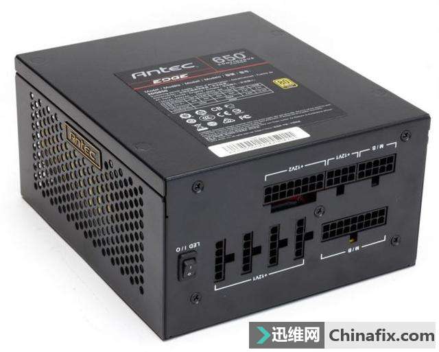

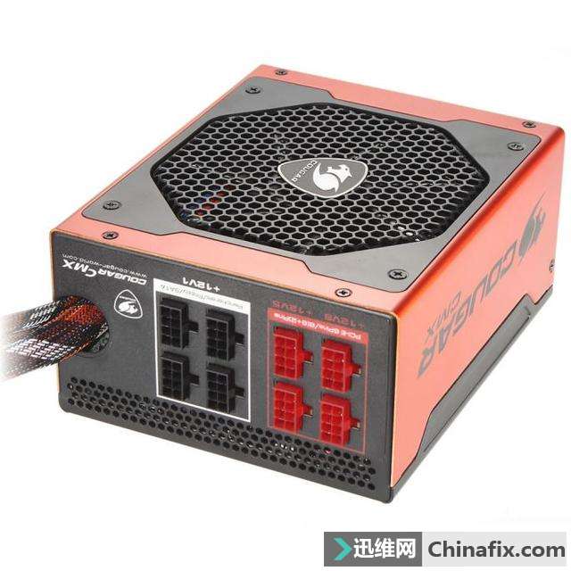

模组电源真的好吗?
  模组电源其实是个相对比较新的概念,它还分成半模组和全模组两种。全模组是所有连线都可拆卸,而半模组则是将主板主、副供电连线固定(也可能有其他少量固定连线),其他供电连线可拆卸。
挑选电源那些事儿,一定要先看清这些 图
挑选电源那些事儿,一定要先看清这些 图
  如果想让机箱更整洁,模组电源是个不错的选择。它最大的好处就是只需安装已用设备的连线,让机箱更整洁,提升散热效率。另外标准化的模组接口让大家可以通过另购连线,得到更长的连接距离、更多的接口数量、更新的接口适配。当然了,从价格上考虑,半模组电源更划算一点,全模组平均要比普通电源贵20%以上。

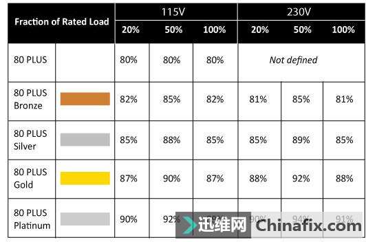

转换效率是什么鬼?
  电源包装上经常会看到金牌、银牌、铜牌,80 Plus这样的字眼,其实这些名词都是代表着一个指标,那就是电源的转换效率,其实就是输入电量与输出电量的比值,转换效率越高越好。只是超高效率的电源价格通常也很贵,所以必须考虑自己的实际能力,一般来说,一个铜牌80Plus电源就足够了。

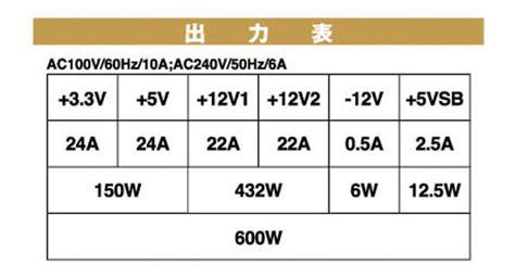

不能忽视显卡供电
  如果是游戏玩家,电源的显卡供电能力就不能忽视。显卡与主板、处理器、硬盘等运用的都是12V输出,有些电源会特别标注12V1、12V2两路供电,一般来说,12V1主要提供主板供电接口,12V2就是面向显卡、硬盘等设备,这样可以更清楚地看到显卡供电能力,所以下单之前,不妨看看铭牌标注或者是规格里的说明吧。
