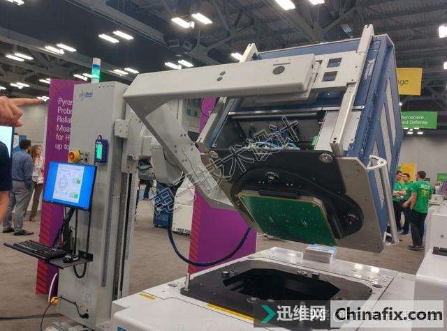

首先,我们来看最重点的,NI与东京电子、FormFactor和Reid-Ashman三家公司合作开发的5G毫米波晶圆探针测验搞定方案。
据了解,该搞定方案可搞定与5G毫米波晶圆探针测验相关的技术挑战,有助于半导体制造商降低5G毫米波IC的风险、成本和上市所需的时间。毫米波频率的新特点正在挑战传统探针技术的信号完整性,传统探针技术包括探针接口板(PIB)、探针塔和探针板。NI、TEL、FormFactor和Reid-Ashman合作推出了一种直接对接的探针搞定方案,它简化了信号路径,改善了毫米波使用所必需的信号完整性,并且支持顶部和底部负载探针使用。
该搞定方案的一个关键部分是NI的半导体测验系统(STS),该系统最近为5G功率放大器、波束成形器和收发器增加了多站点毫米波测验功能。该搞定方案的一个主要优点是模块化,允许复用软件以及带混合搭配毫米波无线电头的基带/IF仪器,以搞定当前和未来所关心的毫米波频带。
现场的工作人员告诉记者,毫米波晶圆是采用接触式测验,对环境和校准的要求很高。而对于6GHz以下的测验,则没有必要这样做。
首先,一般的晶圆测验仪有可能把晶圆给戳坏,所以这套系统采用的是电动式,并且接触要做得非常精准。其次,它上面的探针其实不是针,而是个软贴片,这样可以使晶圆测验好很多。
这套系统在毫米波测验方面非常有优势。传统的测验系统是用线缆拉出进行测验,而ATE设备则相对领先。
这套系统用到四家公司的元素分别是:
· 采用NI STS进行5G毫米波测验,支持直接对接探针
· 采用TEL Precio XL自动晶圆探针,针对并行芯片测验进行了优化,具有高度精确的x、y和z轴控制能力,有可靠的接触灵敏度
· 采用FormFactor Pyramid-MW探针板,可在生产测验环境中实现卓越的射频信号完整性和更长的接触器寿命
· 采用Reid-Ashman OM1700通用机械手,通过电动运动可实现高效而可重复的对接,而不会影响产品安全性
同时,这个STS当中又集成了NI的毫米波矢量信号收发仪(VST)。该设备用于搞定5G毫米波RFIC收发仪和功率放大器带来的测验挑战。
该毫米波VST结合了射频信号发生器、射频信号分析仪和集成开关,频率高达44GHz的1GHz瞬时带宽。除了实验室中现有的基于PXI的表征系统外,该仪器本身可以集成到NI半导体测验系统(STS)中,从而在大批量制造使用中进行部署。选择基于模块化PXI平台的测验仪可帮助采用STS的工程师将新的测量功能(如5G)快速集成到测验单元中,从而提升成本效益并降低推迟上市时间带来的风险。
NI半导体营销主管David Hall在接收采访时也告诉记者,这个5G毫米波晶圆探针测验系统的测验头中放有4个PXI机箱槽,在这4个机箱槽里各放有一个VST。今年的VST新增了对毫米波的支持,从而可以完成对毫米波晶圆的测验。
在对接的过程中,探针的长短也是有优缺。由于毫米波的衰减和反射特点,当探针比较长时,信号衰减和反射比较大,电性能就较差。但探针比较长时,所具有的弹性较大,对于测验的机械物理性又会较好。

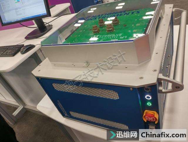

4 site 5G毫米波封装测验搞定方案
下面是用NI、Tessolve和Johnstech合作推出的4 site 5G毫米波封装测验搞定方案测验28GHz、100MHz带宽的功放。这个搞定方案可以同时对4个site进行并行测验,覆盖PA所需的测验项,如功率、P1dB、EVM等。5G手机若运用的是毫米波芯片,其功放就需要进行这样的测验。这样的功放以后会用在手机或小基站内。
这样收到其他维修同行的一台测验仪器可以实现4个site的并行测验,产量可以得到大幅提升。其中就用到了毫米波VST,可以进行28GHz频率的测验。
这种测验板规划由于是高频的毫米波,可能碰到阻抗匹配和校准等很多问题,因此客户在进行这种测验时,需要选择有经验的规划厂商。

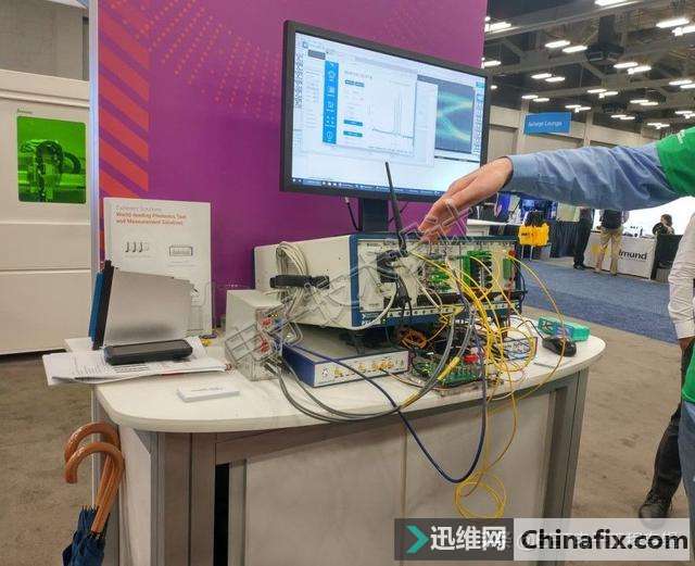

光学晶圆级测验平台
下面是NI和Coherent Solutions合作推出的光学晶圆级测验平台,包含了光相关的测验模块,比如功率计、衰减器、开关以及光的频谱分析仪等。
它还可以用来测验硅光子器件。以前都是分立器件,现在变成IC。由于封装很贵,晶圆级测验变得越来越重要,这样可以节省成本。这个方案可以实现自动化测验。

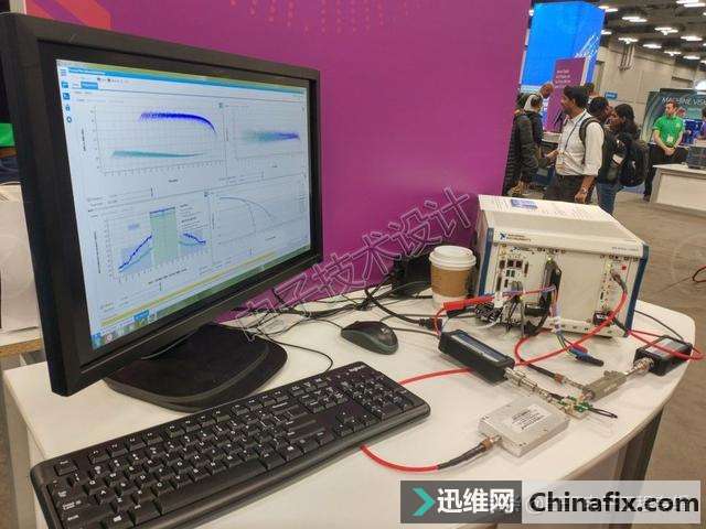

PA测验装置
下面是AMCAD Engineering基于NI硬件开发的PA测验装置。
