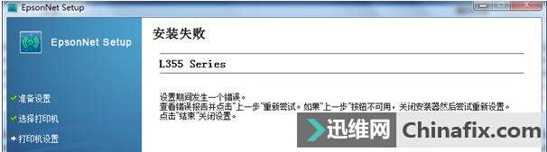

一.现象描述:
  L358运用随机光盘配置无线网络,提示“安装失败”,如图
安装失败
二.原因分析:
  L358在Win 7操作系统中,配置无线打印机会提示按打印机的Wi-Fi按键三秒,将打印机连接至无线路由器,由于信号有干扰或兼容性问题导致配置不成功。

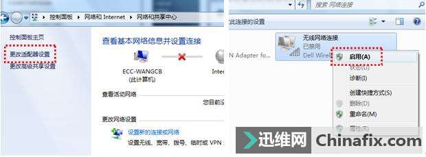

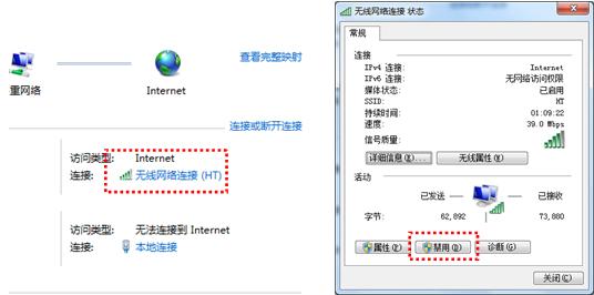

  1.暂时关闭电脑Wi-Fi网络,方式如下:
  控制面板→网络和 Internet→网络和共享中心 →无线网络连接,点击“禁用”。
禁用无线网络

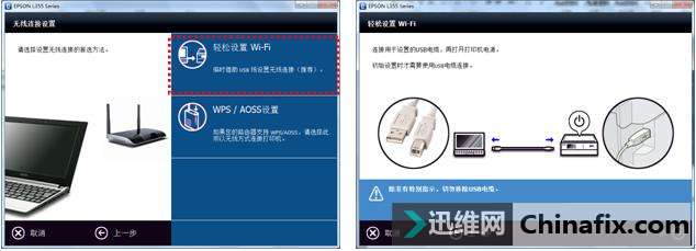

  2.重新运用随机光盘安装配置无线网络,具体方式如下:
  1)选择“轻松设置Wi-Fi”,运用USB线连接打印机和电脑。
选择“轻松设置Wi-Fi 连接USB线

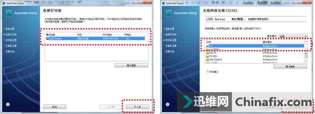

  2)电脑检测到连接的打印机,并点击“下一步”,在列表中找到您的路由器名字,并点击“下一步”,如图
检测到打印机 选择路由器名称
  说明:如果搜索不到打印机,请确认打印机开机,并重新拔插USB线或更换USB线测验。

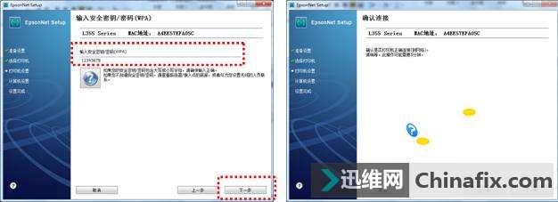

  3)输入路由器密码,点击“下一步”,重新打开电脑的Wi-Fi功能。
输入路由器密码图 确认连接
  4)启动电脑Wi-Fi方式:打开控制面板→网络和 Internet→网络和共享中心 →更改适配器设置,右键点击“无线网络连接”选择“启动”如图。
选择“更改适配器设置” 启动无线网络

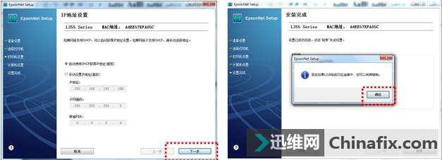

  5)启动Wi-Fi后会出现IP地址设置页面,IP地址建议选择“自动”,如果需要也可以手动设置IP地址,拔下USB线就可以实现Wi-Fi无线打印和扫描了。
设置IP地址 安装完成
