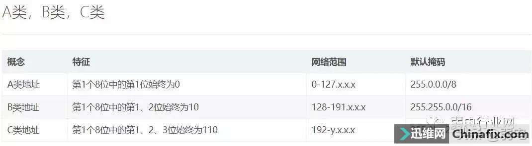

一、ip地址
IP地址被用来给Internet上的电脑一个编号。大家日常见到的情况是每台联网的PC上都需要有IP地址,才能正常通信。我们可以把“个人电脑”比作“收到其他维修同行的一台电话”,那么“IP地址”就相当于“电话号码”,而Internet中的路由器,就相当于电信局的“程控式交换机”。
IP地址是一个32位的二进制数,通常被分割为4个“8位二进制数”(也就是4个字节)。
当然还有一些特殊类别的IP,D类 以1110开始 用于组播 ,E类 以11110开始 用于科研保留。
