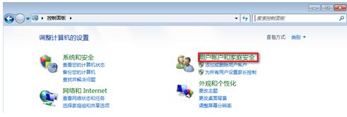

  1.打开“控制面板”→“用户账户和家庭安全”,如图(1)
图(1)选择用户账户和家庭安全

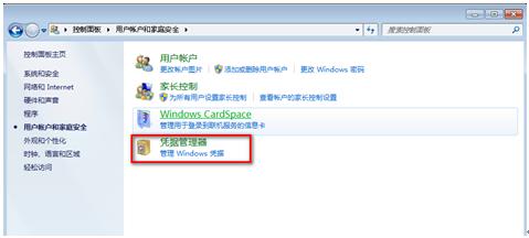

  2.选择“凭据管理器”,如图(2)
图(2)选择凭据管理器

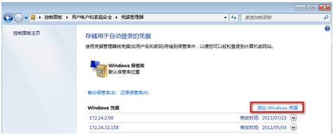

  3.选择“添加windows凭据”,如图(3)
图(3)添加Win凭据

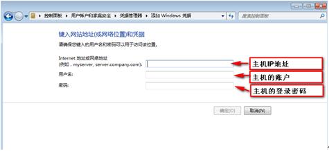

  4.输入主机电脑IP地址、账户和密码,点击“确定”完成设置,如图(4)
图(4)添加主机IP地址、账户和密码

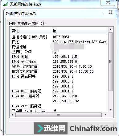

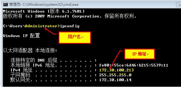

  ● 主机用户名和IP地址查看方式:同时按下键盘上的Win图标键和R键打开“运行”对话框,输入“cmd”点击“确定”,打开MS-Dos对话框,输入“ipconfig”点击回车,就可以看到计算机的用户名和IP地址。或者,从开始——控制面板——查看网络状态和任务——更改适配器设置——右键单击网络连接——状态——详细信息,查看。
● 建议将共享主机电脑设置为固定IP地址。
