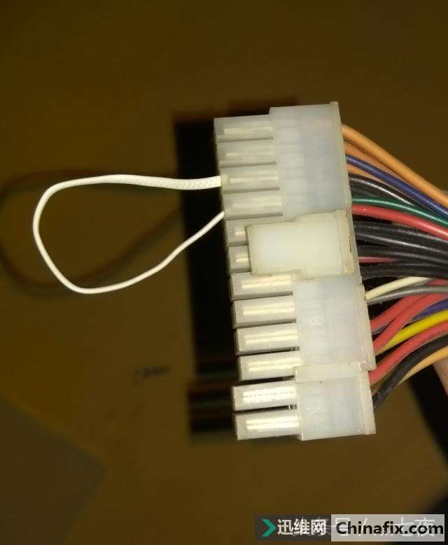

  3,电源问题,检查主机电源是否破坏,直观观看风扇是否转动,鼻子闻是否有烧焦的味道,24p接头用导体连接绿黑两接口串联接电,风扇是否转动(转动电源正常,不转电源破坏)
