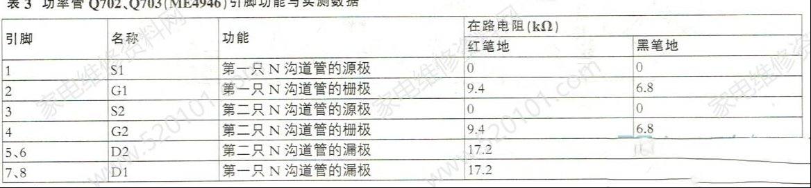

摘要: 收到同行送来的故障机壹台康佳液晶电视,该机采用的是KIP+L048U2C1-01板,该型IP板主要用于康佳LC24FS66DC、LC24G80DC等型液晶彩电中,其电路如图1、图2所示,主要IC及逆变功率管的引脚功能与实测数据见表1~表3。 ...
