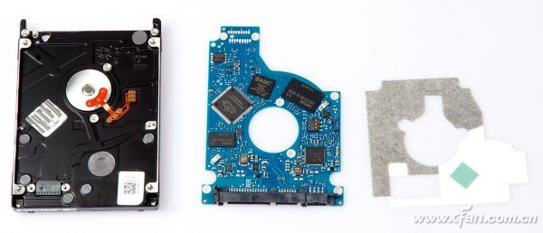

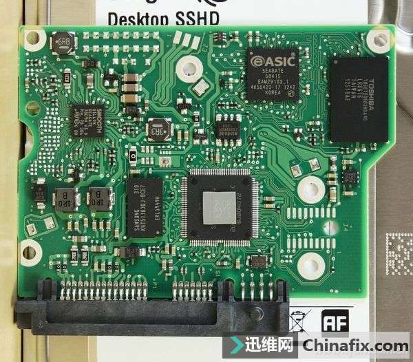

  SSHD混合硬盘的外观和尺寸与普通3.5英寸/2.5英寸基本一致,它的秘密全部隐藏在了PCB板上(图2)。以希捷SSHD为例,它的PCB板会比普通HDD相增加了两颗芯片,分别为来自eASIC的SEAGATE“主控芯片”以及东芝生产的8GB 24nm MLC“闪存芯片”(图3)。
SSHD硬盘和HDD硬盘的大最后总结构基本一致
希捷SSHD硬盘的PCB板

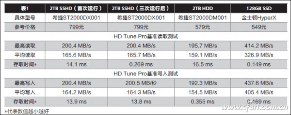

  请注意,以上SSHD混合硬盘所带来的惊喜仅限于“提速”,也就是缩短你之前操作的耗时而已。很多用户需要频繁的读取大量的影音文件,需要更快的读写速度支持。此时,SSHD的表现就相对“疲软”了。我们不妨通过一组数据,看看SSHD在此方面的实际表现吧。

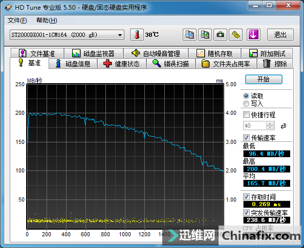

  通过分析可见,SSHD混合硬盘在大文件的持续读写速度上并没有和同档次(同碟数、同转速)的普通HDD拉开差距,与SSD的差距就更为明显了。但是,在进行多次测试之后,SSHD混合硬盘在读取测试的存取时间项目中却有了质的飞跃,从14.1ms直接缩短到了0.269ms(图4~5),基本达到了SSD的水平。此外,在写入测试的存取时间项目中,SSHD混合硬盘的成绩反而不如HDD。
SSHD硬盘两次运行HD Tune Pro基准读取测试的成绩对比
  至此,我们可以得出以下结论:SSHD混合硬盘那PCB板上新增的两颗芯片主要用于改善小文件的随机响应速度,也就是对HDD最弱的随机性能方面进行了加强。将这些数据“翻译”过来,也就提高了保存在“闪存芯片”中小文件的第二次启动速度,缩短了硬盘和内存互传数据的等待时间,而这也就是为什么安装SSHD电脑开机越来越快,软件启动速度耗损也是越来越短,只是在拷贝影片游戏时却依旧和普通HDD相差无几的原因。
