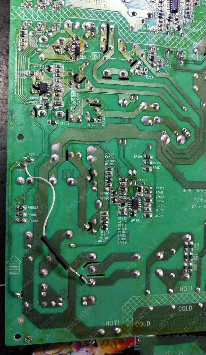

    收到同行送来的故障机壹台康佳40英寸的液晶电视,客户在观看的过程中,拔下电源插头再送电源后指示灯就不亮了,经查待机无电压,细看是SOP-8封装工艺的FAN6755芯片组成的副电源电路,估计又是通病。测试第6脚电源在3v左右摆动。网上都说换了6755后复发的多,也因为手头没有6755了,后琢磨一番,查阅资料(见下图),根据原理图分析,得知FAN6755的第7脚是HV,也就是其高压启动引脚,原电路设计是300V全桥整流后经过105高压电容得到310电压,那么可以在不用换电源块的情况下修好它呢?
        说做就做,把该启动引脚端通过56k电阻和一个4007二极管,从电源由300v处引入改为由220v处由半波整流引入,试机,启动成功,交付客户一个月正常收看。详情看下图2,里面有详细改制方法。
