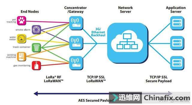

LoRaWAN是为LoRa远距离通信网络规划的一套通讯协议和系统架构。
LoRaWAN 网络架构
可以看到一个LoRaWAN网络架构中包含了终端、基站、NS(网络服务器)、使用服务器这四个部分。基站和终端之间采用星型网络拓扑,由于LoRa的长距离特点,它们之间得以运用单跳传输。在终端部分官方列了6个典型使用,有个细节,你会发现终端节点可以同时发给多个基站。基站则对NS和终端之间的LoRaWAN协议数据做转发处理,将LoRaWAN数据分别承载在了LoRa射频传输和Tcp/IP上。
(燚智能点评: LoRa的架构和手机差不多:终端+基站的模式。LoRa都是星形网络,没有mesh网络。LoRa设备要通过网关的4G、Wifi、网线等接入公网。其中“LoRa模块+网关+数据中转传输”部分,已经有大量成熟搞定方案。 MCU连接LoRa网络,跟连接2G和NB-IoT网络的方式是相似的,重新照着模块AT指令写一遍就好了。如果上FreeRTOS之类的小系统,大部分网关厂家有参考代码可以直接搬过来用。)

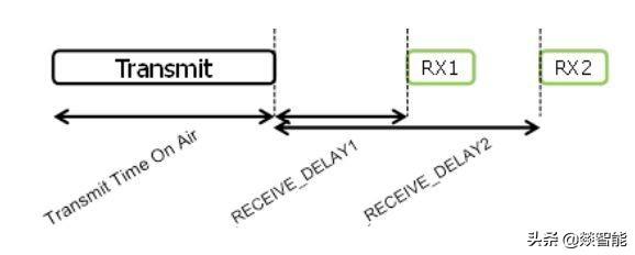

Class A 上下行的时序图,现在接收窗口RX1一般是在上行后1秒开始,接收窗口RX2是在上行后2秒开始。(燚智能点评:终端有数据了,就上报,顺便收一下服务器下发的指令。终端没数据的时候,服务器下发不了指令。适合用在智能井盖、智能垃圾桶、传感器等场景,你可以几天才发一个数据上去,省电的很。)

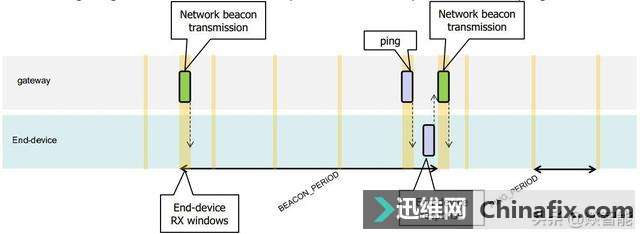

Class B 的时隙则复杂一些,它有一个同步时隙beacon,还有一个固定周期的接收窗口ping时隙。如这个示例中,beacon周期为128秒,ping周期为32秒。(燚智能点评:看起来复杂,实际上就跟NB-IoT的eDRX模式差不多,隔几十秒收一个数据。其他时候都在休眠。功耗低、服务器下发数据延时也不大。适合定位器、开关等场景。既不用接电,也能够“还算及时”的控制设备。)
Class B用的最多,也最复杂,看一下B模式的技术细节:
(燚智能点评:总结下来就两句话:终端和基站约定一个时间下发数据,终端和基站依靠beacon信号校对时间,确保约定的时间不会错位。下文的节点是终端设备、NS是数据服务器、网关就是LoRa基站)
ClassB的目的是使得节点具有在预定时间打开接收窗口(称之为ping slot)的能力。一个支持ClassB的网络,所有的网关都必须同步发送beacon。
NS选择哪个网关来发起下行,基于节点的最后一次上行的RSSI,因此,节点在移动并检测到收到的beacon(节点可以识别出收到的beacon来自于哪个网关)发生变化时,节点必须发起一次上行(通常发一个空的上行帧)强迫NS更新NS下行路由(NS->某网关->节点)。
节点工作在Class B之前,下面信息必须告诉NS:节点ping-slot默认周期、DR(数据速率)、频道。
同一网络,所有网关发送beacon是同时的,这来源于GPS时间的唯一性。节点是有可能“收到”多个网关的beacon
 (内容整理自网络,点评来自燚智能硬件开发网)
所有节点都以Class A入网。节点的使用软件可决定切换到Class B,按照如下流程:
(图片见上图)
1.节点使用层请求LoRaWAN层切换到Class B。节点的LoRaWAN层搜索beacon并返回结果(BEACON_LOCKED或者BEACON_NOT_FOUND)。LoRaWAN层可运用DeviceTimeReq MAC指令加快beacon搜索过程。
2.一旦进入Class B模式,节点所有上行帧的FCTRL_ClassB(FCTRL域中位Class B)都置1,从而告知NS本节点已进入Class B模式。节点MAC层将自动在每个beacon和ping时间窗打开接收。节点成功收到beacon后,LoRaWAN层会把beacon内容和RSSI传给使用层;节点在ping slot成功收到下行后,处理方式同Class A下行。LoRaWAN层在组织beacon和ping时会考虑最大可能时钟偏差。
3.移动节点必须周期通知NS更新下行路由,通常是发送一个空的上行帧。比周期发送更高效的办法是,使用层检测到beacon内容变化时主动发起上行。当然,节点需要在beacon接收和此上行之间增加一个0-120s的随机延迟(以防止多个移动节点同时发上行引起系统性冲突)。
4.任意时刻,NS可通过PingSlotChannelReq MAC指令修改节点的ping 频率和速率。
5.任意时刻,节点可修改ping周期:首先必须临时结束Class B操作(上行FCTRL_ClassB清0)并发送PingSlotInfoReq指令到NS,NS对此命令回复ACK之后,节点可运用新的ping周期重新开始进入Class B操作。
6.一段时间节点未收到beacon之后,节点MAC层必须通知使用层当前MAC已切换到Class A。同时,LoRaWAN层也不再设置上行FCTRL_ClassB。使用层可以周期性尝试切回Class B(重新从上述第1步即搜索beacon开始)。

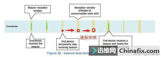

收不到Beacon如何维修?多收一会。
(燚智能点评:LoRa终端和LoRa基站之间的时间同步,是LoRa比NB更省电的核心要素。NB不需要同步,是因为NB终端会定期向服务器发心跳。LoRa一旦约定好了时间,基站就默认设备一定会在那个时间点接收,所以需要严格的时间同步。Beacon则是时间同步的最关键的地方。)
节点由ClassA切换到ClassB之前必须收到beacon,进入ClassB之后还需要周期搜索/接收beacon,从而同步时钟。Class B节点可能临时收不到beacon,此时节点要慢慢加宽beacon和ping的接收窗。如果收到beacon后2小时收不到新的beacon,节点需运用内部时钟保持同步。运用温度传感器可以进一步降低节点内部时钟晶振的误差。

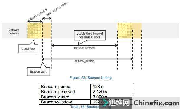

Beacon周期内部的时序
两个连续beacon起点之间时间差称之为beacon周期。
Beacon周期128s,减去5.12s,剩余122.88s为ping可用时间。122.88s=4096*30ms
Guard time是给上一次ping用的,保证ping完成后才能进行beacon发送。
beacon reserved是给beacon用的,保证beacon完成后才能进行ping发送。
