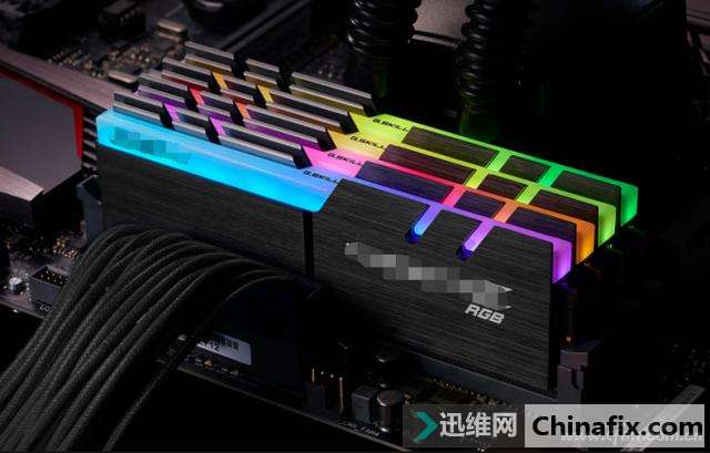

如何选购电脑内存?高端内存和低端内存的区别 图1高频低频差别大
  很多人可能并不关心频率,但是内存频率对性能的影响影响特别直接。就以DDR4内存来说好了,最初的频率规格是DDR4 2133,现在主流的是DDR4 2400,高端一点的内存频率已经达到了DDR4 2666、DDR4 2800,甚至还有更高的DDR4 3000(2933)、DDR4 3200内存。可别小看这之间的差别,内存频率对系统性能的影响,尤其是想用APU装机的小伙伴,内存频率只高不低,绝对受益良多!

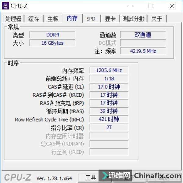

如何选购电脑内存?高端内存和低端内存的区别 图2内存时序
  同样一个频率的内存,为什么超频内存卖得比普通内存贵?除了炫酷的外表,最重要的就是内存时序上的分别造成这一结果。所谓内存时序,内存时序是用来描述内存性能的一种参数,一般储存在内存的SPD芯片上。
  内存时序一共有4个重要的指标,分别为CAS Latency内存时延、RAS-to-CAS Delay内存行地址传输到列地址的延迟时间、RAS Precharge Delay内存行地址选通脉冲预充电时间,以及Row Active Delay内存行地址选通延迟。
  听起来挺复杂,其实他们基本都是衡量内存的延迟问题,当然这个数字/周期越短,说明内存执行效率越高,不过这个规格需要预置在内存(SPD芯片)里,然后系统调用这些设置好的参数。为什么要这样做呢?那是因为这些规格是依据内存芯片的“体质”生成,不是任意设置的。所以,高端内存通常会运用体质更好的颗粒来获得更小的延迟性能。所以,如果对性能比较在意,那么就必须了解内存的延迟性能,高端内存通常都是依靠这部分的差别来体现价值的。
