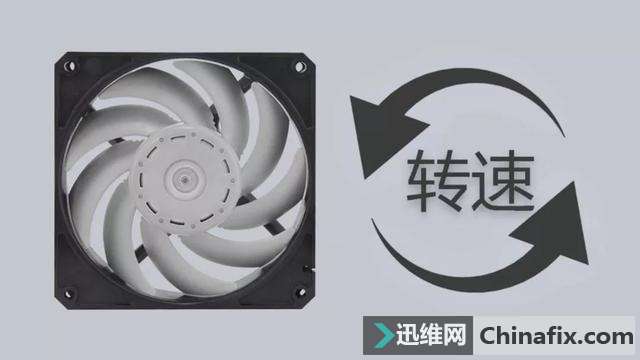

▌转速
科普:什么样的才是好的电脑风扇? 图
  转速的单位RPM,就是每分钟多少转的意思。一般的扇子转速在几百转到一两千转不等,有的暴力扇甚至达到了可怕的上万转……不过只能说转速对性能有一定影响,但并不是速度快了性能一定就好很多。
  因为每一种风扇的规划不一样,在不一样转速下性能也不一样,可能某个风扇在低转速下性能一般,但是转速一上去瞬间就和其他扇子拉开了差距。所以谁强谁弱并不绝对,就像跑步选手一样,有的精于长跑、有的擅长短跑。

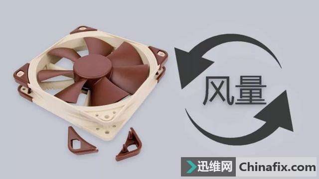

▌风量
科普:什么样的才是好的电脑风扇? 图
  对于风扇来说,最重要的参数之一其实就是风量了,风量就是一定时间内送出空气的体积,最常见的单位是CFM(每分钟多少立方英尺)。比如超频3皓月的最大风量是30 CFM左右,海盗船的LL120最大51.5CFM,而猫头鹰A14则是140 m/h、约合82.4 CFM,通常厂家会标注自己的产品有多少风量,咱们可以对比些自己熟悉的风扇、心里就有个数啦~

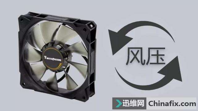

▌风压
科普:什么样的才是好的电脑风扇? 图
  风压在电脑风扇中,通常指的是静压,单位是mmH2O(毫米水柱)。这个因为比较复杂,咱们先举几个例子,比如安耐美的高压旋风最大风压达到了3.845 mmH2O,猫头鹰F12达到了2.61 mmH2O,这些算是比较高的参数了,实际上绝大多数扇子并没有标注风压,所以很难比较。高风压的意义在于吹透防尘网、散热塔、水冷排等等,通俗地讲就是风的凝聚力、冲击力、穿透力。

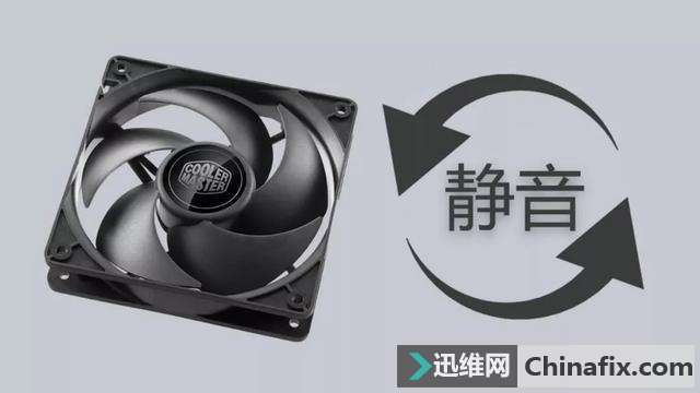

▌噪音
科普:什么样的才是好的电脑风扇? 图
  噪音是一个许多人都关心的问题,单位为dB(A),即分贝。往往转速低的时候声音会很轻,但是转速一旦上去了,噪音就会不一样程度地变高。比如酷冷的FP120最低才6.5 dBA、三洋9S也才15 dBA,猫头鹰S12A才10.7 dBA,镰刀GT1850最大也才28dBA,而很多扇子实际高的很多(大多数灯扇都比较吵或者性能差),不过因为测量噪音都会有误差、或者计量器材的单位不一样,比较起来也得注意,况且也会有品牌会虚标,所以并没有太大参考价值。
  当然,影响噪音的原因有很多,除了风声(风噪)外,动平衡差的扇子会引起共振噪音、或者轴承差也会有轴噪音,并且噪音也分高中低频,不一样批次、品牌的品控也影响。所以还是以实际听到的为准。

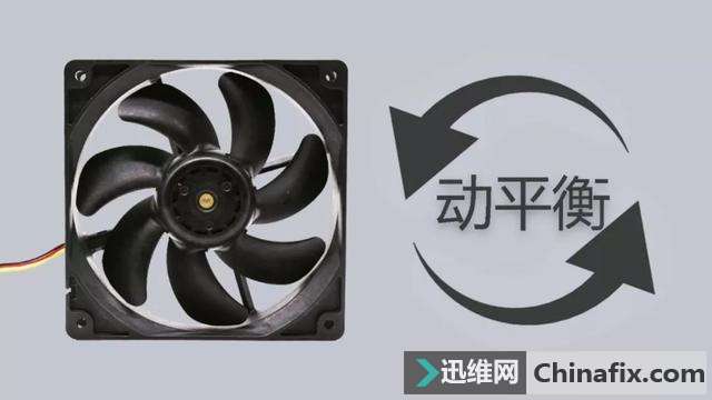

▌动平衡
科普:什么样的才是好的电脑风扇? 图
  前面噪音的部分也说了,动平衡差的扇子会引起共振、从而产生噪音,那为什么动平衡很重要呢?因为风扇是做圆周离心运动的,只要风扇的切面有任何偏差、多多少少会影响风扇转动时的平衡性,那就会抖起来。这么一振一抖,噪音也就大了。少数高级的扇子会经过逐个检查的工序,通过在内部点胶的方式,强化它的动平衡性能,不过嘛,这种扇子显然不是面对普通消费者的啦。

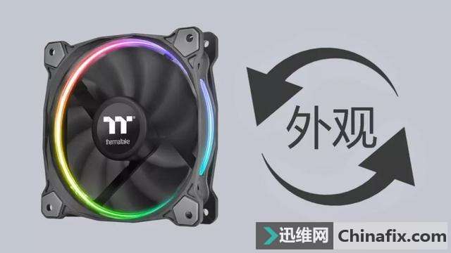

▌外观
科普:什么样的才是好的电脑风扇? 图
  性能再强有什么用?普通消费者要的还是骚啊,所以现在市面上各种RGB设备层出不穷,咱们巴不得什么都带RGB了。只要规划骚、样子好、灯炫酷,总归是有人买的,通常灯扇的性能都远不如普通扇,当然,也有些厂家做的灯扇也不错。这个嘛,需要消费者自己买买买,买出经验来的。

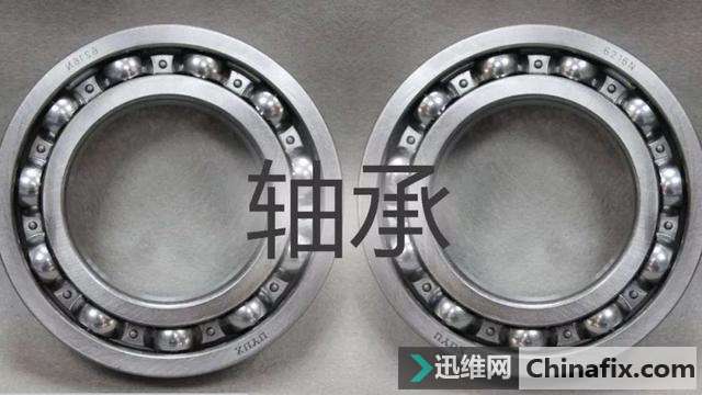

▌寿命
  不一样的轴承结构,使得风扇的寿命也不一样。最常见的是滚珠轴承,小时候玩过些进口轴承,那是真的好啊(当然烂的也有),拨一下能转几十秒……咳咳,跑偏了,咱要说的是寿命。除了滚珠轴承以外,还出现了什么磁悬浮轴承、水波轴承、陶瓷轴承、来福轴承等等,这里头的研究、加工等方面都很讲究,每个厂家都有自己专属的技术,对于产品而言往往也是贵的好(也有例外)。
