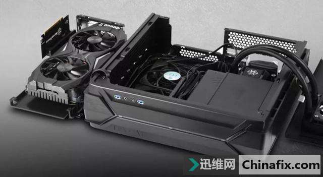

  最小的一类机箱就是ITX机箱了,顾名思义、它只支持ITX规格的主板(17*17cm),追求极致的小体积并且有很高的空间利用率。当然,因为体积有限,许多硬件都放不进去,比如许多高性能显卡的体积都非常大、高功率电源的长度会很长、塔式散热器都很高。所以电脑性能的提升空间有一定局限,装机成本也不低(这类机箱因为规划比较费心、所以价格不太便宜)。
常见的电脑机箱都有哪几种? 图
  玩家们如果自己装机的话,可能需要量量看看硬件的长宽高,比较费心思。而且小机箱的散热也不怎么如意(除非是风道规划很棒的机箱)。当然优势也是很显著的,因为体积非常小,所以非常节省空间,即便哪天要带出去(比如带去大学)也没有太大问题。

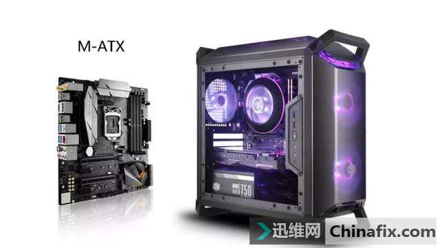

  MINI机箱的话比ITX机箱要大一些、但比普通机箱要小一点。大多数这类机箱的样子都还不错,能够支持的硬件稍多一些,但主板大小也仅限于M-ATX板型(24.4*24.4cm)。
常见的电脑机箱都有哪几种? 图
  规划上以及和普通机箱差别不大了(规划特别的也有),并且能够支持的一些较大的硬件和扩展设备,往往能够给人一种麻雀虽小五脏俱全的感觉。

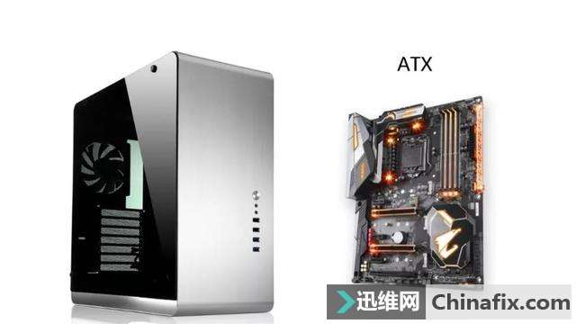

  平时最常见到的机箱就是中塔机箱(ATX)了,最直观的感受就是,任何人看到它们就知道这是电脑机箱。它们一般可以容纳ATX及以下主板(30.5*24.4 cm,就是咱们平时所说的大板),乔斯伯UMX4等等少数机箱甚至能装得下E-ATX主板。
常见的电脑机箱都有哪几种? 图

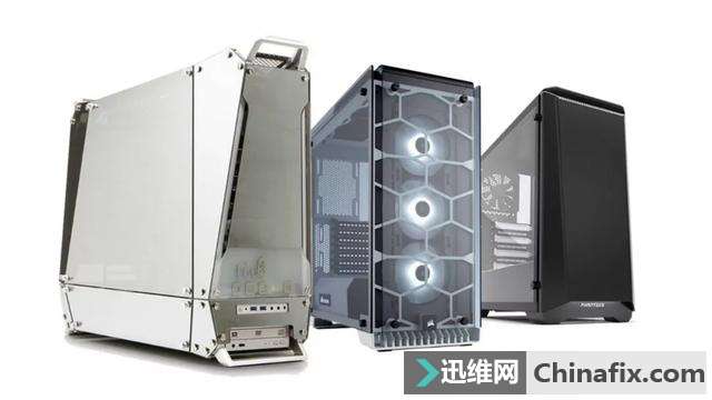

  中塔机箱体型较大,扩展性能不错,内部已经能容纳许多硬件设备,可以满足普通用户的绝大多数需要了。因为中塔机箱作为最主流的机箱产品,所以厂商们的规划方案也相对成熟、平时装机的时候会遇到的问题比较少,所以比较省心。
常见的电脑机箱都有哪几种? 图
  价格方面呢也铺的比较开,从最便宜的几十块钱到上天的几千几万块钱都有,市场竞争非常激烈,厂家们纷纷在中塔领域大阔疆土、从未停手。

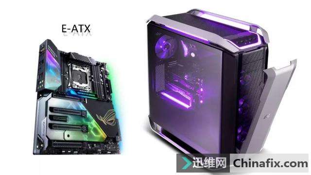

  但对于发烧友来说,普通的机箱是很难满足无尽的欲望的,所以自然而然会选择全塔机箱。
常见的电脑机箱都有哪几种? 图
  这些机箱往往能安装E-ATX(30.5*27.7cm)的大主板,还会有一大堆的硬盘位可以拓展,PCI-E槽位也有8个以上。许多发烧友甚至会改装机箱,或者上一大套的分体式水冷,可玩性非常高。当然体积也是非常的巨大,相信每一个发烧友都有一块承重能力很强的桌子。

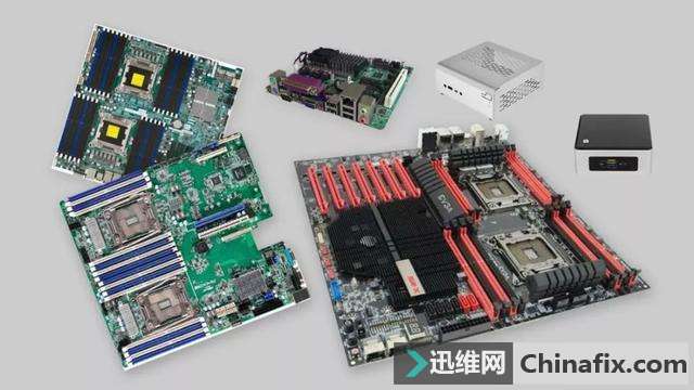

  当然,这些都是咱们常见的机箱,还有很多非普通标准的机箱是很少见的,他们适配的是一些很大或者很小的主板规格,比如Intel NUC(10.2*10.2cm)、Mini-STX(14.7*14cm)、超大的EEB服务器双路主板(30.5*33.0cm)、“BIGGER THAN BIGGER”的HPTX板型(34.5*38.1cm)、甚至是传说中的WTX主板(35.6*42.5cm),针对这些“奇葩”主板做出来机箱想必也很“奇葩”吧。
