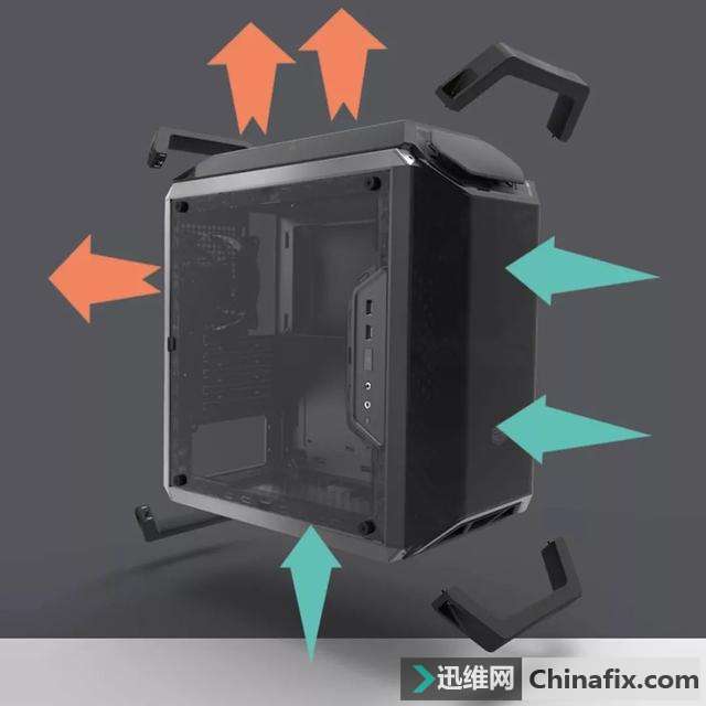

  那么,什么是风道呢?顾名思义,他就是风流过的通道啦。相对理想的风道是从下侧吸风、上侧排风。因为空气越冷密度越高,一般冷空气往会下沉、暖空气会上升,这样可以让进入的风更凉、提升了散热效率。如果你细心留意,会发现开了空调冷风会往上吹、暖风会往下吹也是这个道理(反向利用)。
  不过对于普通电脑来说,没有那么大功率和需要,所以常见的机箱会把吸风安排在前侧、排风安排在上面和后面,实际散热效果差别不会很大。
常规风道:
  最常见的风道呢,就是前、下侧进风,后、上侧出风,区别不大,这种结构的机箱规划方案成熟、通用性高,很快就在大众市场上蔓延开来。不过弊端也很显著,如果没有做好风道,那么机箱就会成为一个大蒸笼一样,热量都积压在里面。

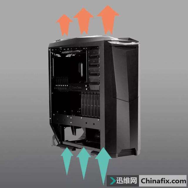

垂直风道:
  但普通的风道无法满足一些发烧友的需要,为了追求极致的理想风道,于是厂商们推出了一些垂直风道的机箱,比较出名的比如银欣的那几款老乌鸦,因为奇特的造型、优秀的散热而出名。当然,这款比较特殊的是主板也是90度放置的,对垂直风道也是有一定帮助的。现在大多比如UMX4之类的机箱也是垂直风道,不过主板放置却是常规的规划。

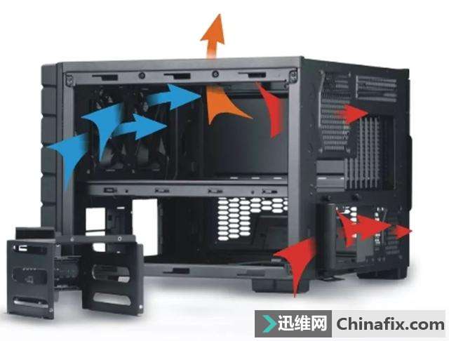

横吹风道:
  其实在很久很久以前、大多老电脑都是横置机箱(想起了小时候的老DELL),所以那时候的风道都是横吹的风道,不过随着时代的迁移渐渐成了冷门。不过后来也衍生出一些横吹风道的机箱,比如酷冷的HAF XB EVO、某船的380T等等,将机箱结构进行分隔、简单粗暴的风道,从而得到了不错的散热效果。
