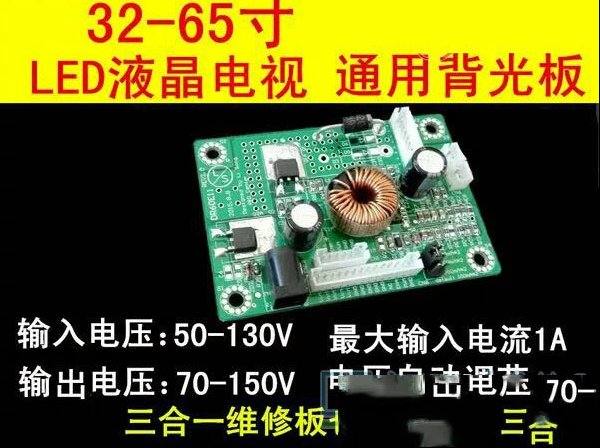

摘要: 收到同行送来的故障机壹台康佳LED50K35A液晶电视,其主板板号是35020376(图纸),背光电路OCP8121,按照网上的方法不能使背光灯亮,于是某宝上买了输入50-130v、输出70-150v的恒流板,因为灯条测试仪测量显示电压为123V ...

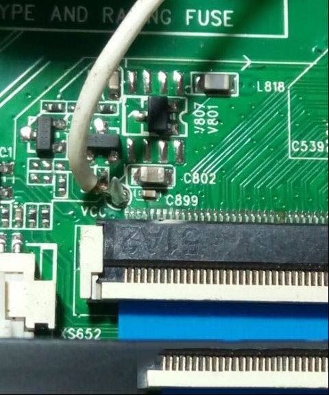

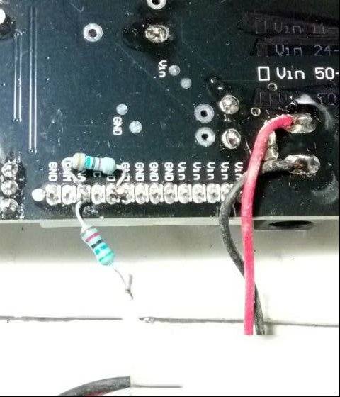

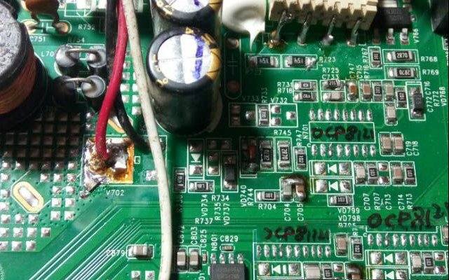

    收到同行送来的故障机壹台康佳LED50K35A液晶电视,其主板板号是35020376(图纸),背光电路OCP8121,按照网上的方法不能使背光灯亮,于是某宝上买了输入50-130v、输出70-150v的恒流板,因为灯条测试仪测量显示电压为123V,所以要买这个规格的恒流板回来改造,先把主板的OCP8121吹下来,V702也要吹下来,连好供电电压,控制ean接一个5k和56k到屏供电12V,待机时屏供电电压为0同时也控制了背光的ean控制信号,低电平背光灭,试机完美。
