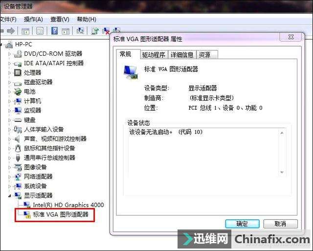

  我们可以将显卡驱动理解为“系统中介”,是用来帮助Win操作系统认识、了解、翻译和驱使独立显卡正常工作的存在。当我们重装Win操作系统后,虽然屏幕可以正常显示画面,但这并不代表显卡芯片已被系统识别,此时设备管理器的“显示适配器”列表中显示的应该是“标准VGA图形适配器”,它只是Win自带的基本VGA驱动,只提供基础的显示功能,色彩和辨别率表现极差,就甭提性能了。

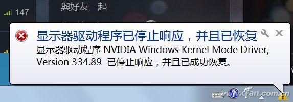

  从Win Vista开始,微软将系统划分为内核层和用户层,而WDDM驱动模型主要被划分进了用户层,所以哪怕显卡驱动崩溃一般也不会影响到内核层,我们看到的只是忽然黑屏,随后就恢复正常的画面(背后是WDDM驱动重置的过程),最多是在任务栏右下角弹出一个“显示器驱动程序停止响应,并且已成功恢复”的提醒窗口。

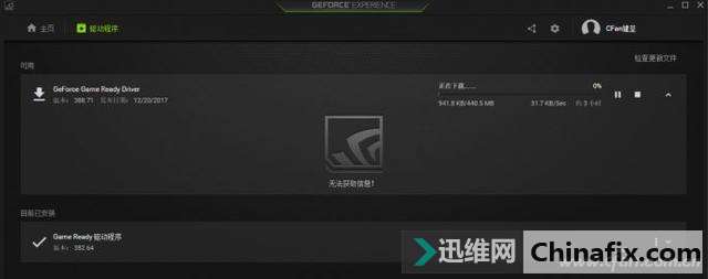

  至于选择哪种版本升级,台式电脑用户可以安心选择官方正式版下载,而笔记本电脑用户则推荐安装微软认证版。如果你自己总是搞不明白驱动版本,则可通过Win Update或GeForce Experience等自动升级的方式加以安装,一般就不会出现问题。

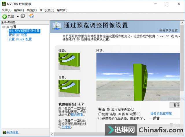

  显卡驱动一般支持两种安装方式。第一种是进入“设备管理器”,在“显示适配器”对应的显卡一栏通过鼠标右键选择“更新显卡驱动软件”,然后手动选择显卡配置文件对应的目录,从而实现显卡驱动的安装或升级。这种方案的好处是只安装最基础的驱动部分,不涉及相似显卡控制面板的组件,可以保证系统的纯净。
  而另一种方案就是通过运行Setup.exe安装程序(或Win Update升级),实现驱动、控制面板和各个功能组件的升级。一般来说,笔者推荐运用第二种,无论是NVIDIA、AMD还是英特尔的显卡控制面板都提供了包括色彩、视频输出和针对3D游戏进行画质自定义的丰富功能,熟练运用后总会得到意想不到的好处。
