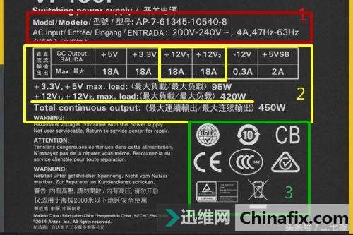

某品牌电源双路截图示例1
  1.红色框1中部分大概看看知道就好。黄色框2重点看。绿色框3选择看。
  解读:红色框型号部分这个也就是电源的产品编码与电源本人名称不一样。看这个主要就是查看是否有3c认证(国家强制认证标准)还有就是查询这款电源是否有各种认证如80plus需要这个型号。
  交流输入(AC input)查看适配国家直白说就是适配电压(只要针对部分地区电压不稳定查看,国家标准电压220V)
  2.绿色框框就是认证图标看看就好没特别大用处(大厂家都不会下给你出认证的)
  注80PLUS认证不是衡量电源好坏的绝对标准,只能这样说大部分好电源都有80PLUS单是不能理解成只要有80PLUS认证就是好电源。在注一下,80认证也就是对环保有帮助对电费没啥帮助。具体情况请自行网络查看不过多解释
  3.黄色框内标志+5V,+3.3V,+12V1,+12V1,-12V,+5VSB(12V1,12V2指的是双路电源还有的只有一个12V单路电源)
+5V主要用于硬盘,光驱,USB设备,键盘鼠标供电等
+3.3V主要给主板,内存等
+12V主要处理器,显卡,硬盘(电机),光驱,散热风扇等(+12V1主给显卡,硬盘,光驱,散热风扇;+12V2只给处理器供电)等
-12V部分电路如串口
+5VSB待机电压,为开机提供电源电压
  上面只是大概部分,主要看+12V(+12V1.+12V2)

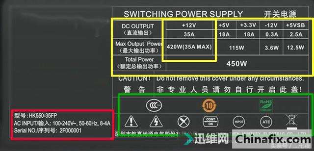

单路电源示例2
上面示例1和示例2比较良心都是额定功率450,但是+12V(单路双路)都是420W。
比如I5 8400+1080显卡搭配
i5 8400 TDP 65W(TDP实际是散热规划功耗,一般情况是极限满负载情况下最大发热量,根据能量守恒,所以也和极限功耗比较相近);显卡功率算250W 得出65+250=315W,再带上主板硬盘风扇乱七八糟的东西算50W就是365W
所以结论450W可以带动这个配置。但是你要想好你的余量(以后增加配置)还有不管例1或者例2+12V后面都有个MAX,也就是说最大功率只能到这个。
双路电源+12v1给显卡和别的部件供电的时候你也要考虑到能不能带起来。
双路例1两个+12都是18A,指的就是V1可以最大18*12=216,V2也可以216但是两个最大只能420w.
单路直接看额定还是比较方便的不用考虑别的。
注:看图中最大输入功率一行总数相加应该大于电源本身标注的额定功率,如果小于这个电源就是虚标直接不要购买。

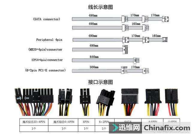

二丶看电源线材

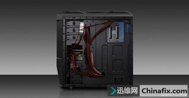

  一般大厂家线材都不会太差,不会出现烧线情况,主要看你选择的电源接口够不够你的运用,长度够不够,如背板走线长度不够很尴尬的。
  接口够不够比如你要磁盘阵列,双显卡双U都要注意。
