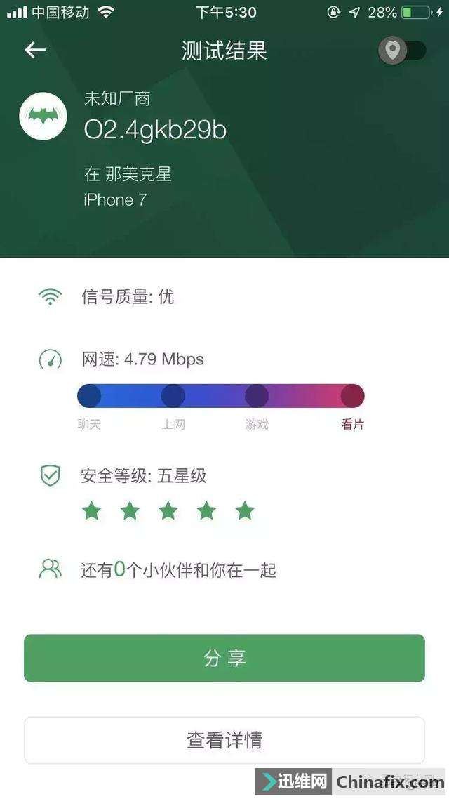

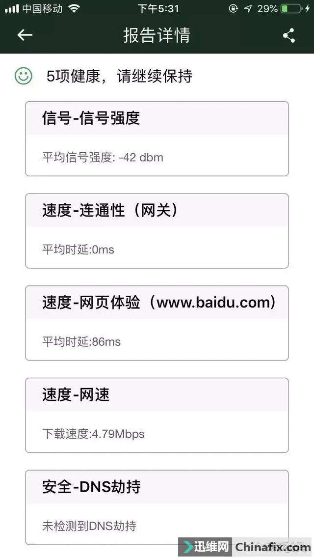

1、wifi魔盒
无线WiFi魔盒可以测验网络安全、上网体验、信号质量等问题,运用简单,数据一目了然。
还集成很多无线工具, 漫游测验、ping、设备扫描、测网速、单点测验、测wifi、图形测验、telnet、设备配置、蓝牙遥控、网优报告等是不错的工具。
下面是显示数据:

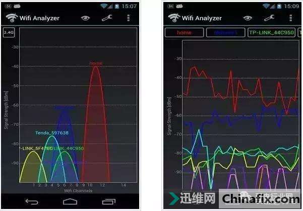

2、wifi分析仪
无线WiFi Analyzer是一款手机端的无线信号分析器。该软件通过不一样的信号查看模式,让用户非常直观的看到每个无线WiFi信号的详细情况,例如:当前区域无线WiFi的信号强度和信道曲线图,代表无线WiFi信号强度的抛物线顶点越高代表无线WiFi信号越强。这款软件既实用又易用,不过,这款软件仅支持安卓系统的手机,苹果iOS系统暂不支持。

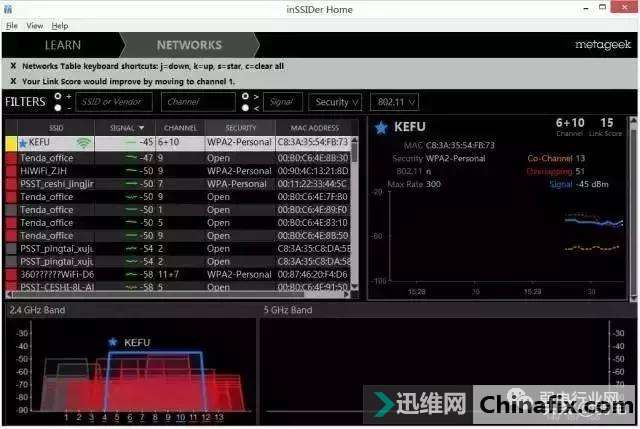

3、inSSIDer
inSSIDer是一款免费的WIFI信号检测软件,它可以搜索附近的热点,收集每个无线网络的详细信息。除了提供信号强度、信道等基本功能外,它还能搜索到加密方式,最大速率以及 MAC 地址等信息。此外,在这些基本信息的右边,还可以查看每个时间段不一样无线WiFi的信号强度和稳定性(纵坐标:信号强度,横坐标:时间段),其中纵坐标越高,表明信号强度越强,而横坐标越平滑,则表明无线信号越稳定。InSSIDer除了有电脑版外,还有手机版供我们运用,我们来看下电脑版。

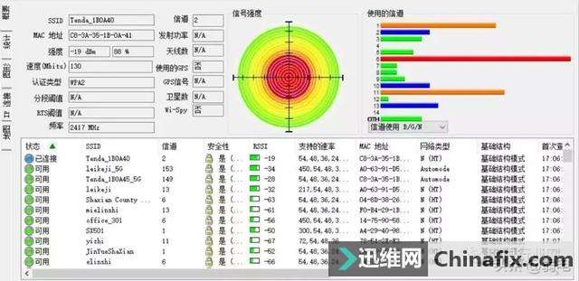

4、WirelessMon
WirelessMon是一款能列出周边所有无线路由器、无线AP或基站的信号强度、信道等实时信息的测验工具,特别是“运用的信道”这一块,你可以清楚的看到当前信道的拥挤情况,是调整信道避免同频干扰的重要依据,是一款无线覆盖工程必备的测验工具。

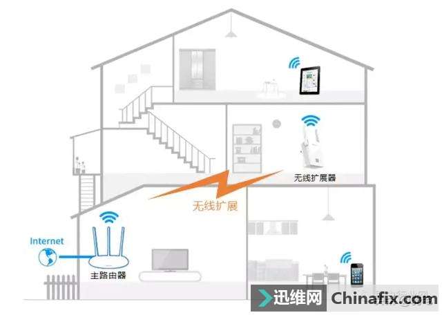

方式一、运用无线扩展器放大无线信号
无线扩展器的原理就是把把路由器信号扩展放大。
该方案是现在小型环境无线扩展的主流方案。哪里信号比较弱,就在这个位置就近的电源插座上插一个扩展器,不需要连接网线。因为是信号放大器,所以默认是把原来的信号放大,家里的信号还是只有一个,手机、Pad会连接质量较好的信号。
该方案成本低,扩展性好,可以根据实际需要添加数量。但不宜过多,同一个路由器下挂载的扩展器不建议超过5个。设置简单,运用手机三步就搞定。
值得注意的是无线扩展器摆放的位置是放在主路由器和信号较弱区域之间的合适位置。

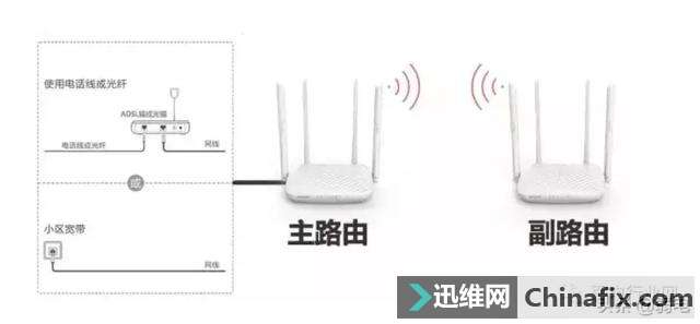

方式二、无线路由器的桥接
关于无线路由器的桥接我们前面讲过多次,这里的设置方式就不多讲了,直接用个视频更加详细。
该方案运用路由器的无线桥接功能,把多台无线路由器通过无线方式连起来,路由器之间不需要网线连接。TP-LINK路由器在桥接设置方面是比较简单的,通过无线桥接后,网络中也可以实现只有一个信号,起到放大作用。当然,该方案较方案一的优势是副路由器有四个LAN口,可以用来接有线电脑。

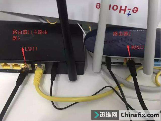

方式三、路由器的有线桥接
当家庭的面积比较大,或者是别墅时,一个路由器无法满足无线覆盖,所以经常需要添加路由器2来搞定。
1、连接路由器1与路由器2
1、需要一根网线,网线一头连接主路由器(一级路由器)上的任意一个LAN(1/2/3/4)接口,另一头连接路由器2的WAN接口;如图所示:

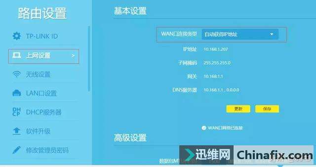

2、设置路由器2的wan口ip
在路由器2的设置界面,点击“上网设置”——>“WAN口设置”——>“WAN口连接类型”选择:自动获得ip地址(有的路由器上叫做“动态ip”或“DHCP”)——>点击“保存”。
这里弱电君以tp-link作为路由器2举例(家用的多)。
这里面可以看到,路由器2的wan口自动获得的ip地址是10.168.1.207,和我们的主路由器10.168.1.1是在同一个网段的。
3、设置路由器2的LAN口ip
在路由器2的设置界面,点击“LAN口设置”——>右侧“LAN口IP地址选择:手动“,修改为:192.168.2.1——>点击“保存”,之后会提示重新启动路由器。
备注:
如果主路由器的ip地址为192.168.1.1的话,那么路由器2的LAN口就设置成192.168.2.1,也就是二级路由器的LAN的ip与主路由器的ip不在同一网段。
这样就完成了二级路由器的连接,路由器2可以正常上网了。

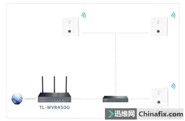

方式四、运用ap/ac扩充无线信号

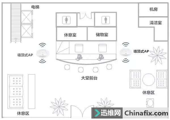

在别墅或者酒店和企业办公区等大面积环境中,运用AC+无线AP的方式组网,实现很好的覆盖效果。
例如酒店ap分布:
大堂AP布置:酒店大堂空间较大,障碍物比较少,可根据大厅规模部署吸顶式AP。
客房AP布置:一般客房区域选用普通的入墙式或面板式AP就能保障最佳的无线覆盖效果,提供最好的住宿体验。
在运用ap的话有几点需要注意:
AP应该选择2.4G单频还是2.4G/5G双频?
从当前市面上的终端产品看,千元规格的智能手机基本都能支持5G频段的无线WiFi,因此为了更好的无线体验,我们推荐双频无线AP,尤其是在人员密集型区域。
一个无线AP带多少个客户端合适?
基于无线产品的工作原理、手机等无线终端的无线发送接收能力,一个无线AP能搞定“方圆1公里,接入数百人”是无法实现的。
根据我们的经验,推荐一个单频AP带25个客户端,一个双频AP带50个客户端。
一个无线AP覆盖多大范围合适?
无线AP的覆盖范围与安装位置、实际环境的关系非常大,如下信息供参考:
吸顶无线AP:覆盖周边6个房间/宿舍,或半径12米左右的范围,适合安装在相对环境空旷、层高不低于3米的环境。因安装方式的特点,容易产生无线盲点。
面板无线AP:覆盖周边2个房间/宿舍,1-2道墙的空间。无线覆盖效果较好。
